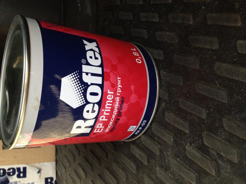

Продолжаю изобретать велосипед. Сегодня в одном из магазинов очень рекомендовали разом "убить всех зайцев". Вот этот эпоксидный грунт. Его можно положить и на голый металл, и на мою старую краску. А затем "мокрый по мокрому" сразу же по грунту пройти акриловой краской. Но что то внутренний голос подсказывает, что этого делать не стоит. Тем более, выше уже читал, что эпоксидный грунт может сделать только хуже.
Кто что может сказать по этому поводу?
Костя! Могу подсказать дешевый вариант. Заматовать покрытие, пройти грунтом ГФ-021 и по верх его положить ПФ-115 почитай только в инете, какой российский производитель делает нормальные краски сейчас, а такие есть не сомневайся. ГФ-021 всеядная она прилипнет к твоему акрилу легко, но учти если акрил и грунты под ним держатся плохо то и ГФ с ПФ отвалится вместе с ними. Так что не обессудь если что..........
Вот тебе ещё в помощь по совместимости материалов разного состава http://www.pulsat.ru/sov-lkm.htm

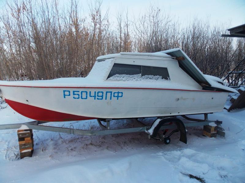

3 907
докер сказал(а):
В книге которая идёт с лодкой на странице 17 в разделе "Правила ремонта мотолодки"написано;при ремонте краска ХС-720,ПФ-115,ПФ-223! Никаких ХВ-124 и ХС-436 не указывается.
Володя красная на днище это ПФ-115 на ХВ-16. Держится пока, ну краска го...но если честно попала, я про ПФ. Выцвела за 2 сезона, сейчас мажется, то есть смола в краске полное го...но. Сейчас спустя 5 лет она уже почти желтого цвета :hahaha:
