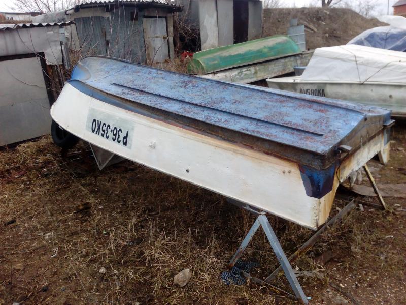

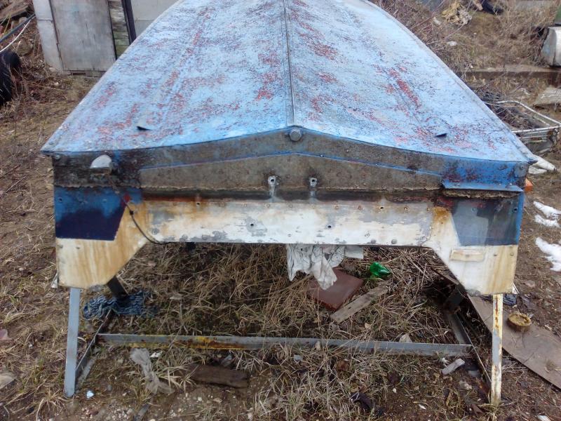

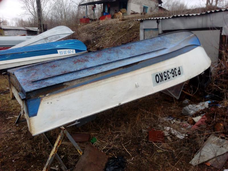

Увёз лодку на базу, через недели 3 приехал, заметил что краску на лодке как будто порвало, стала вся в трещинах, итак по всему корпусу лодки.
Вот где нарушение состава краски. Я не сразу обратил внимание на это, посчитав что произошло отторжение краски от грунта. На самом деле тут явно было налито много растворителя в ПФ иначе бы не произошло разрыва эмали на трещины. То есть попросту краска не соответствовала вязкости, растворитель улетучился гораздо быстрее поскольку его было много, а полимеризация смолы ещё не произошла, и в момент пока она протекала происходило сжимание нанесённого слоя (смола то была растянута на бОльшую площадь с помощью растворителя, чем положено) от чего он и растрескался на части. Аналогичная картина будет и от старой густой краски нанесённой кистью, валиком. (толстый слой смолы и плохая адгезия старой краски)
Других версий у меня нет.
Есть паспорт на краску и рекомендации в которых написано до какой вязкости должен быть разбавлен состав и с каким давлением его распылять. Кроме того есть рекомендации с какими типами эмалей (грунтов) этот состав дружит а с какими нет. Нарушение этих показателей ведёт к некачественному покрытию, а за частую к переделке работы.

Aleksey111 сказал(а):
Мужики нужна ваша помощь!!!
Теория говорит - слишком толстый слой краски, неравномерный слой, превышение рекомендованной температуры сушки или эксплуатации.
Не до конца просохшую поверхность выставили на солнце.
Практика подсказывает - брак при производстве самой краски. Может быть подмешено всё, что угодно неизвестного происхождения и качества. Не отмытые ёмкости при приготовлении основ для разных видов ЛКМ как вариант. Первый замес при этом как раз страдает.
Так же правильно предположил Андрей, это одна из версий при наложении толстого слоя за раз.
То, что в краске много растворителя - не особо страшно, особенно при наличии пульвера. Наносится несколько тонких слоёв с промежуточной выдержкой по инструкции. Мы часто сами разводим растворителем краску для возможности использования краскопульта. Так что вероятнее всего брак.
Как бороться - самый правильный способ будет снять эту краску и покрасить правильно. Если упор идёт на ПФ-115 - почитать отзывы об этой краске по производителям. Не все производители одинаково её готовят.

Может будут какие советы. Если сейчас сделать так: Зашкурить также болгаркой с щёткой, так чтобы та крсака что отстает снять её. Кислотник уже нанесён, а краска думаю за зиму почти слезла ( не видел ещё) .И покрыить поверх слоем краски спомощью валика? Так сказать придать вид.
Просто в этом году нет возможности привезти её с базы, а на зиму привёз бы и сделал всё как положено.
Так можно сделать? Какой краской?

Не надо снимать краску болгаркой и абразивными инструментами. Это повредит частично слой грунта. Лучше использовать смывки, они не берут ВЛ-02 это проверено. Если по каким то причинам ВЛ-02 смывается смывкой это не качественный грунт, его стоит то же смыть и нанести новый. Валиком и кистью ПФ ку наносили всегда на лодках, ни чего тут зазорного нет, кроме того что покрытие будет не ровным и мягко говоря "топорным"

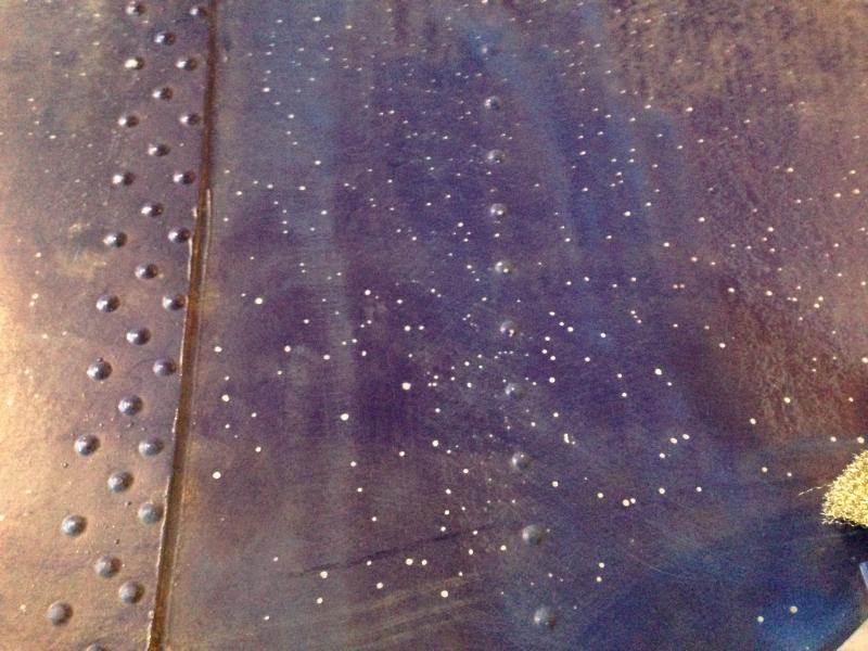

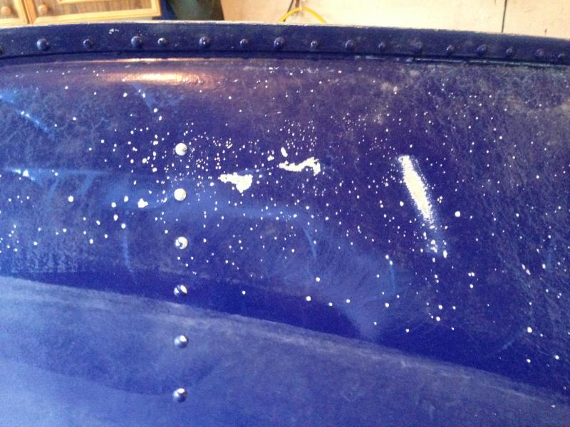

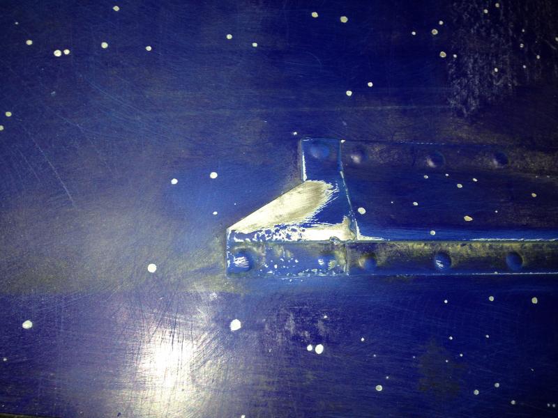

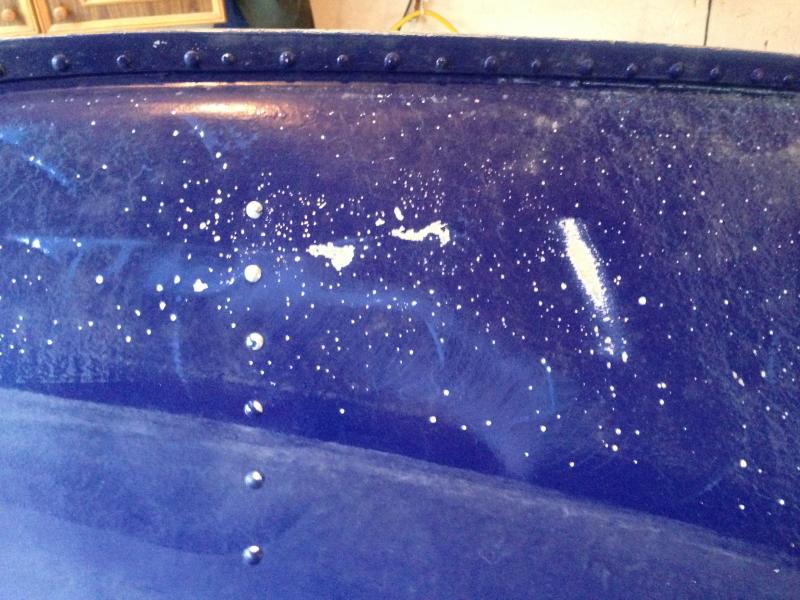

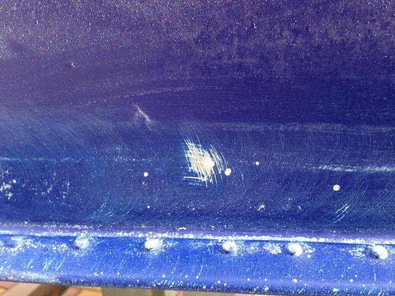

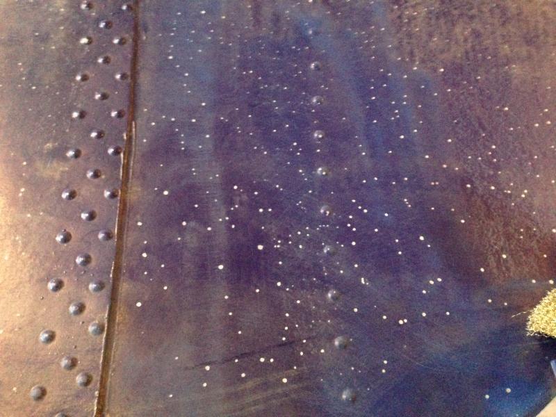

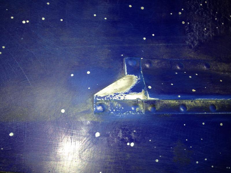

Вопрос к экспертам. В прошлом году покрасил свой прогресс. Отпескоструил, грунт ВЛ-02, акриловый грунт, автомобильная краска Вика. В некоторых местах краска отошла. Лодка стояла на воде.
Вопрос следующий. Как правильно "залечить" такие пятна? Нужна ли грунтовка ВЛ-02 и как и чем ее нанести? Я понимаю так. Раз это травящий грунт, значит и наносить его надо на металл. Но только на металл его не получится нанести. Все равно ВЛ попадет и на краску. Можно ли будет потом сверху все укрыть краской?

Вот в этом косяк автокрасок. Не держатся они долго ниже ватерлинии, если лодка живёт на воде. Не первый раз встречаю такое. Ну не предназначена она (автокраска) для постоянного вымачивания.
В твоём случае кислотный грунт не должен был отойти от металла, только если было механическое повреждение или плохо подготовлена была поверхность. ВЛ и ему подобные наносятся не просто на металл, а на очищенный, обезжиренный и т.д., причем не затягивать с нанесением после подготовки поверхности. Наносить хоть кистью, хоть валиком.

Ну уже произошло то, что произошло. Уже есть факт. Понятно, что был какой то косяк. Вот сейчас, могу я просто слой краски наложить на то что есть?

Можешь, но ненадолго. Да и смысл наносить слой на отслаивающееся покрытие. Минимум пошкурить, чтобы все что лезет убрать, подгрунтовать кислотником и подкрасить.
А по фото пескоструя не видать. Может фото не очень. Покрупнее бы.

Что касается красок - не стоит покупать наши краски. 99% - откровенное говно. Просто поверьте, совести у наших производителей нет и не будет. Я занимаюсь покраской не один десяток лет, единственное, что можно взять для покраски гаража в деревне - это какую-нибудь фигню из ассортимента "Ярославских Красок" Там тоже далеко до ГОСТа, но поближе, чем остальные.

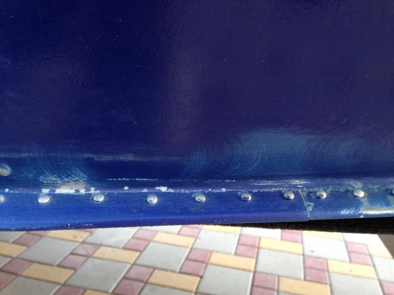

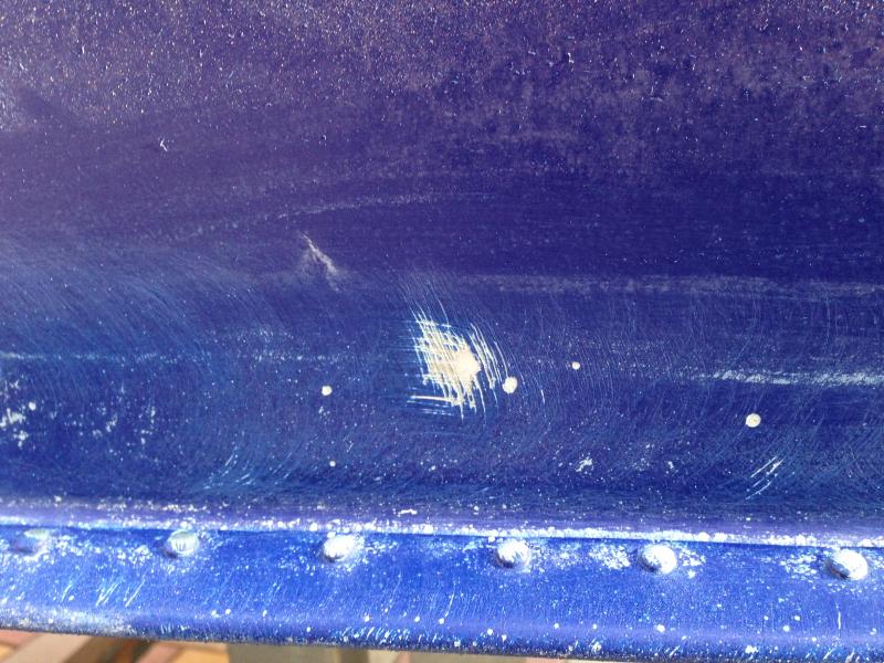

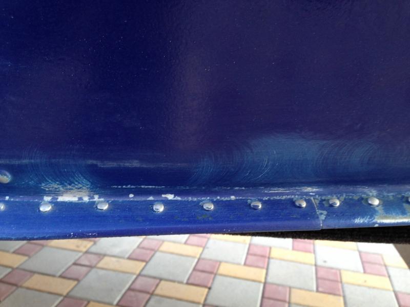

В общем, сегодня, перевернул лодку. Грунт лежит хорошо. А вот верхний слой явно был покрашен с браком. Хоть я совершенно не специалист в этой области, но мое сугубо личное мнение, что в краску каким то образом попала вода. Скорее всего конденсат из компрессора. И это не только на днище. Вся лодка в как наждачка. Просто все то, что выше ватерлинии, стоит нормально. А вот в воде отслоилось. На фото видно количество таких крапинок. В 98% случаев отслоился только лишь верхний слой. Грунт на месте. Но и есть места, где и грунт отслоился. Так же пришлось зачистить легкие места коррозии. Вот там голый металл.
Вопрос тот же. Голый металл надо защитить кислотником. Как это сделать? Точечно капнуть и ватной палочкой растереть? Или же может все днище пройти? Чтобы залить и голый металл и покрашенные места. Как в таком случае поведет себя краска под ВЛ-02? И если пройти ВЛ-кой все днище, то следом надо акриловым грунтом и потом краской?
Вот эта технология интересует.

Вариантов у тебя два:
1) Оставить ещё на сезон в таком виде, для определения фронта работ на следующую зиму. (скорее всего это переделка работы полностью)
2) Заматовать покрытие, положить грунт, совместимый с типом заматованной эмали, сверху эмаль совместимую с грунтом. И ждём следующий год...........

У меня на Амуре так же дно запятнело. В итоге при очень пристальном рассмотрении, в 90% эти точки это маленькие язвы на металле от коррозии.
