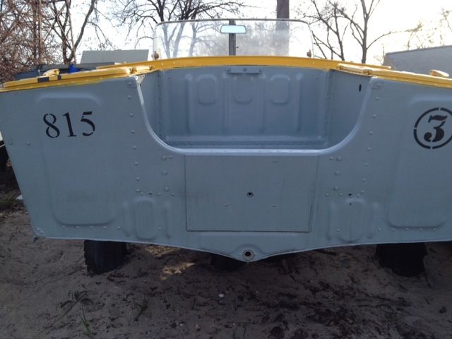

Спасибо! Получается, на ВЛ можно ложить ЭП... А говорят, что нельзя - держаться не будет.

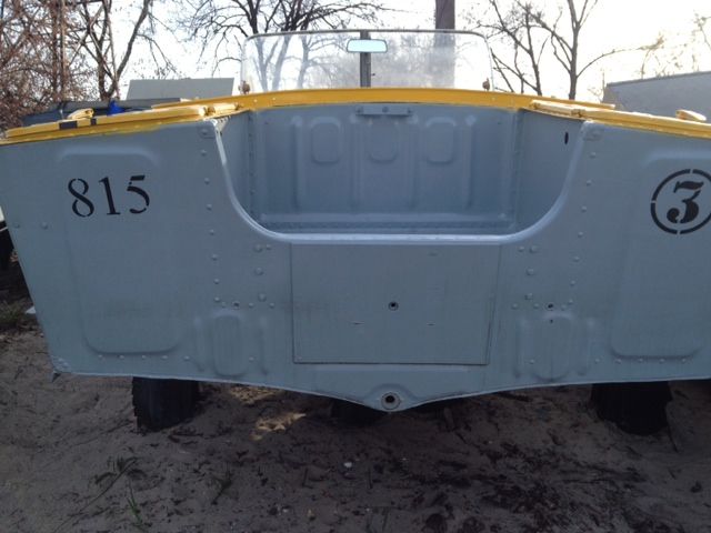

Вот, шаровый цвет - ЭП-140. Желтый - авто-акрил...Самый дешевый какой нашел. Это перед спуском на воду в прошлом сезоне...
В этом сезоне, если интересно, буду на лодочной, сделаю фото - покажу...

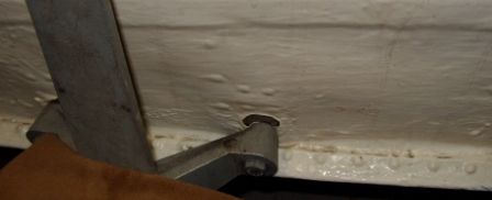

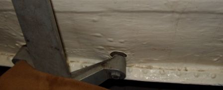

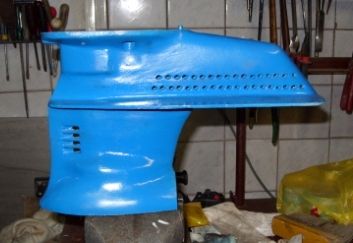

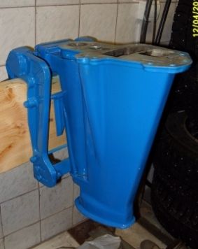

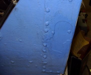

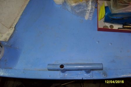

Сходил в гараж, немного нафотал. Бардак там ещё не разгребал, так что много не фотографировал.
вот такой скол пришлось лечить. Хорошо видно границы скола. Это самый неприятный косяк гелькоута.
Здесь тоже видно скол, где крепятся колёса к корпусу, видно наплывы из-за толстого слоя. Борта красил самыми первыми, учился на них.
Так выглядит палуба, по которой нещадно бегали сапогами с песком. Пыль гаражную ещё не стирал.

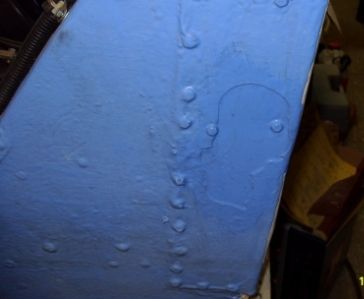

Днище получилось сделать довольно гладким.

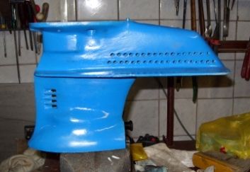

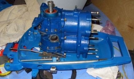

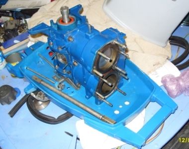

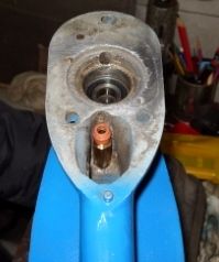

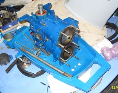

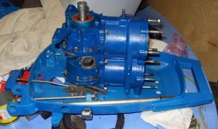

Части мотора, облитые эпоксидным грунтом и краской.

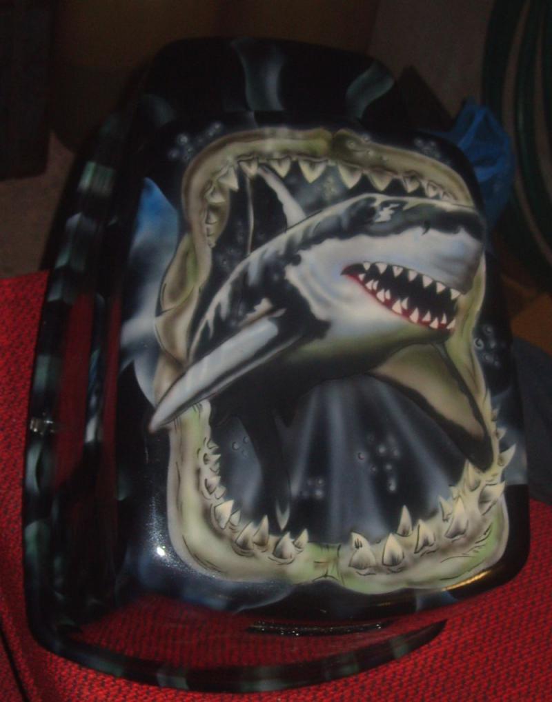

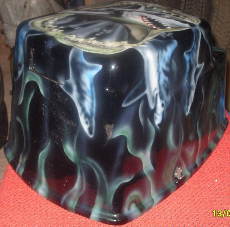

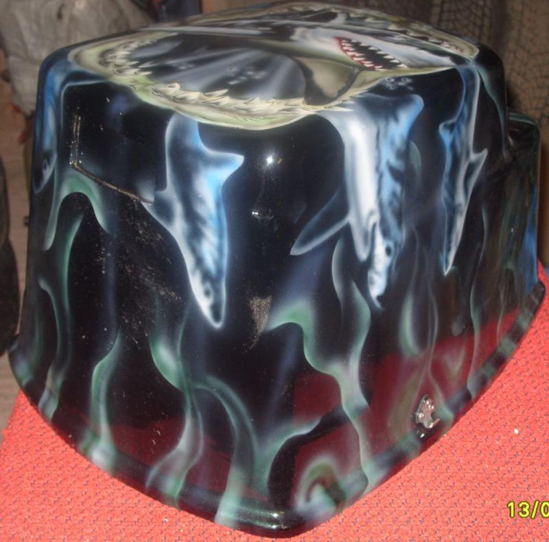

Колпак
КОЛЕБАСС

Алексей видно что для себя делал.колпак вообще зачетный!

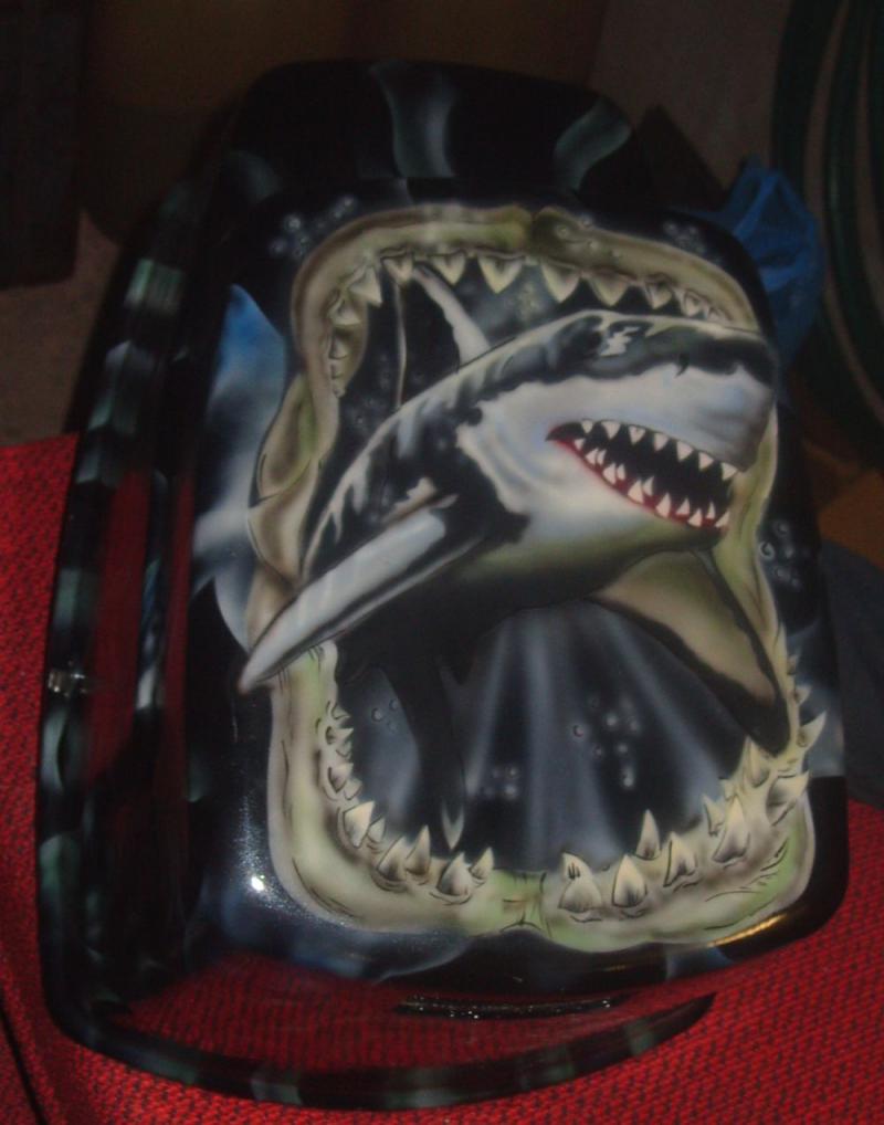

kav75
16.01.2010
2 787
1 358
Томск (Северск)
Колпак я только шкурил, грунтовал и покрасил в черный глянец, рисунок (аэрография) это заслуга художника, 8 слоёв японского автолака - заслуга друга, который занимается ремонтом авто. Второй колпак тоже хочу уделать аэрографией. :crazy: Дорого, но для себя же. Моральное удовлетворение тоже штука ценная.

Стоит ли??? Каждый решит для себя сам. Если это будет последняя покраска лодки (его не снимешь), и не лень после навигации (или перед) замешивать мизерные объёмы и заделывать сколы, то стоит. У меня где-то остался килограмм, скоро буду подкрашивать. Сейчас немного модернизирую, переношу тросы, ставлю другой бак, всяко придётся сверлить отверстия, а получается, что отверстие, скажем, d 5 мм изнутри, а скол гелькоута снаружи получается 15 мм, если взять шило, можно продолжить отковыривать гелькоут дальше. Гелькоут не любит изгибов, если согнуть деталь - отлетает. Но Палуба под ногами прогинается - всё на месте. Как-то так.

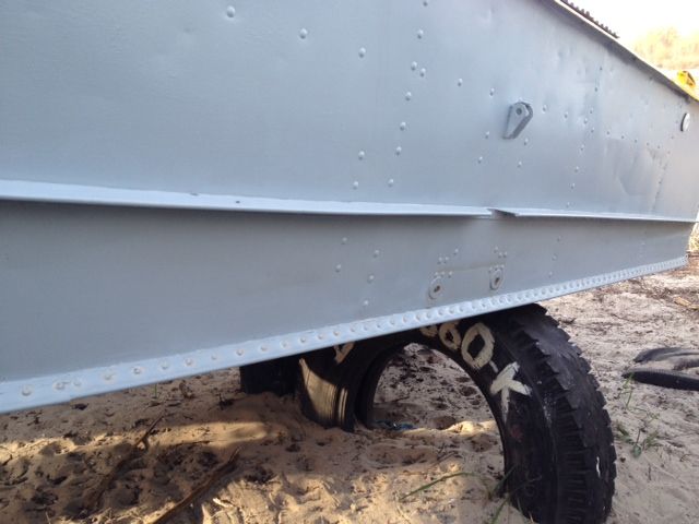

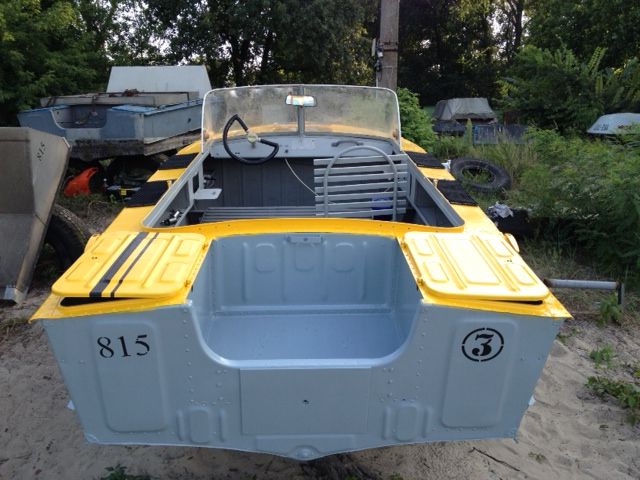

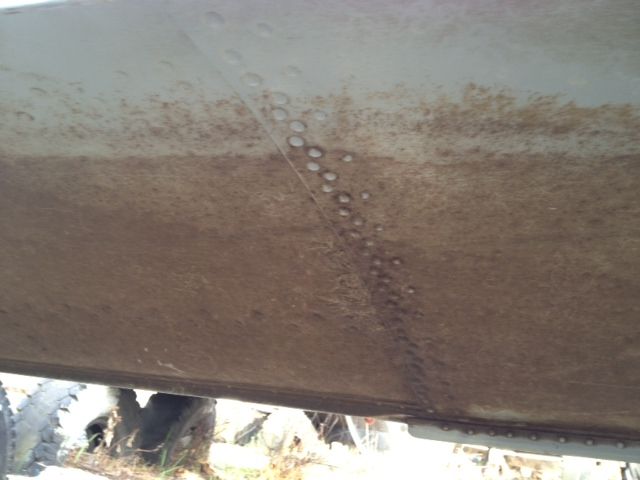

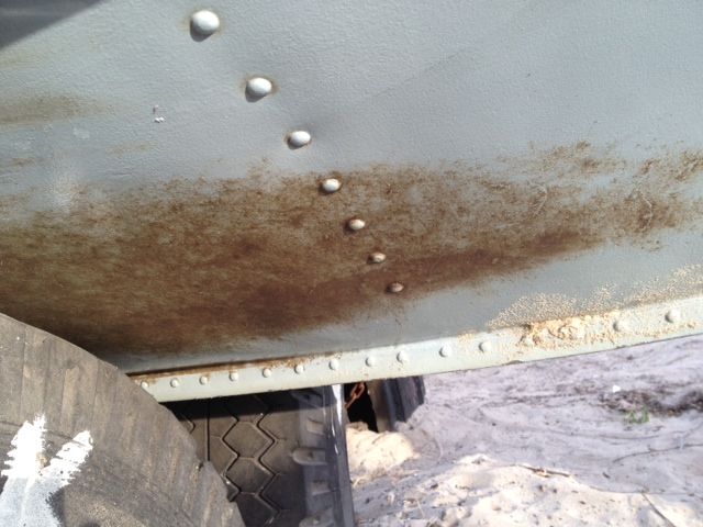

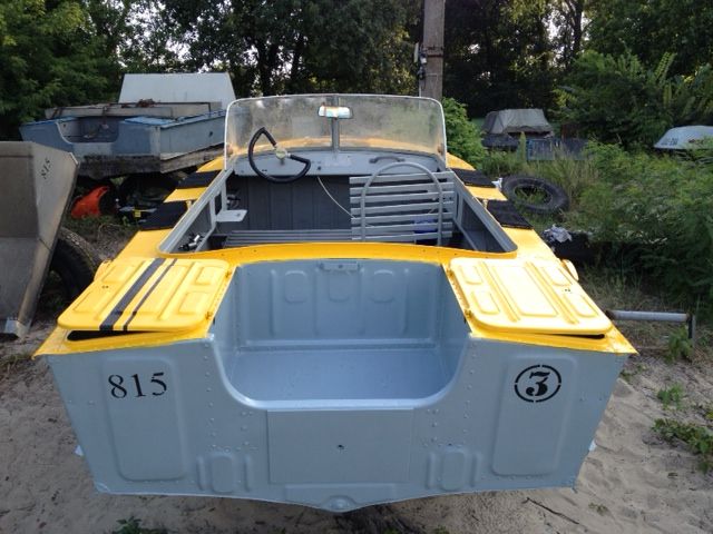

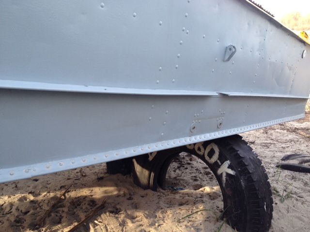

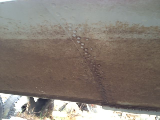

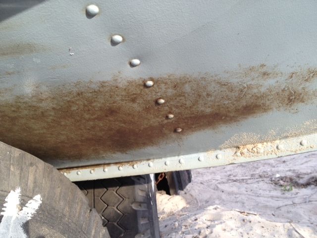

Был на лодочной, как обещал, пару фото моей лодки.
ЭП-140 на грунь ВЛ-02, один сезон. Все лето лодка на воде.
Краска не отвалилась, ее не подорвало. На месте вся...
На бортах маленько побили краску, на боне... Дядьки не хорошие :( ! Кранцы весят, но умудряются. Ну и киль маленько ободрал об песок.
Но это так, никуда не денешься.
А краской я доволен... Посмотрим, как этот сезон переживет. Тоже выложу фото...
На фото - борт, вокруг заклепок виден вроде как песочек. В воде это были косы травы...
От воды еще очень много зависит...
