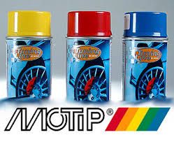

На моторе никто угадать не может, это Motip для тормозных суппортов.
Весь мотор её покрашен. Причём картер, цилиндры, голова и глушитель красились сразу на очищенный алюминий, через сутки все детали запекал в духовке при температуре 120 градусов. Краска теперь вообще не растворяется не ацетоном, не растворителем., даже карбоклинер брызгал, которым обезжиривал поверхность непосредственно перед покраской, не растворяется.
Струбцину, дейдвуд и поддон сначала закрывал эпоксидной грунтовкой Reoflex, ждал когда подсохнет на отлип и потом красил.
Хочу сказать, что именно эта краска ложится очень хорошо, как ни странно, даже на алюминий лучше, чем на грунт. Не запеченная ацетоном немного стирается, но надо именно тереть, если просто облить - не плывёт.
У первого мотора красил только мотоголову и не запекал, год пробега - отлично, краска вся на месте. Нога у первого покрашена простым Мотипом, вот он очень легко смывается ацетоном.

Для тормозных суппортов Мотип только трёх цветов, желтый, красный и синий.
Жаль, нет черного, зелёного и серебристого.
Алексей! А так всегда - когда нужно, нету! Я вот только разогнался свой Нептунчик покрасить...
Это в инструкции Мотип, сказано - запекать?
Я чего спрашиваю... Видел у нас в магазине баллоны с краской, разного цвета и разного оттенка. Большие, как монтажная пена... Так там в инструкции сказано: для прочного...бла-бла-бла, при высокой температуре 120-150 гр-ов, 30 минут...

Не, в инструкции не написано, это отсебячина. Попробовал запечь одну деталь - понравилось. Главное не перегреть и не передержать, иначе синий цвет превращается в сине-зелёный, не такой симпатичный. Помню про глушитель забыл, долго продержал, он цвет поменял, пришлось сверху задуть. Дал немного остыть и прямо на горячую поверхность распылил краску. Тоже решил поэкспериментировать. Краска моментально прилипла, потом её даже запекать не стал. По температуре примерно ждал пока остынет, чтобы руками держать было нельзя и чтобы не обжигало.
Можно нагреть градусов до 110 и подержать так минут пять, этого тоже хватает. Проверял температуру, брызгая воду на поверхность детали, капля должна как бы прилипать, быстро закипать и тут же испаряться. Если испарилась не закипая - греть ещё.
