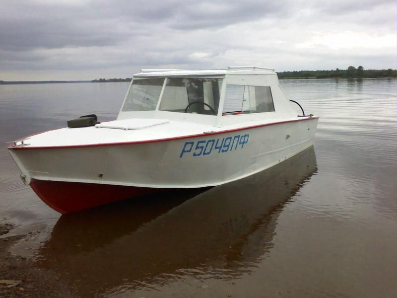

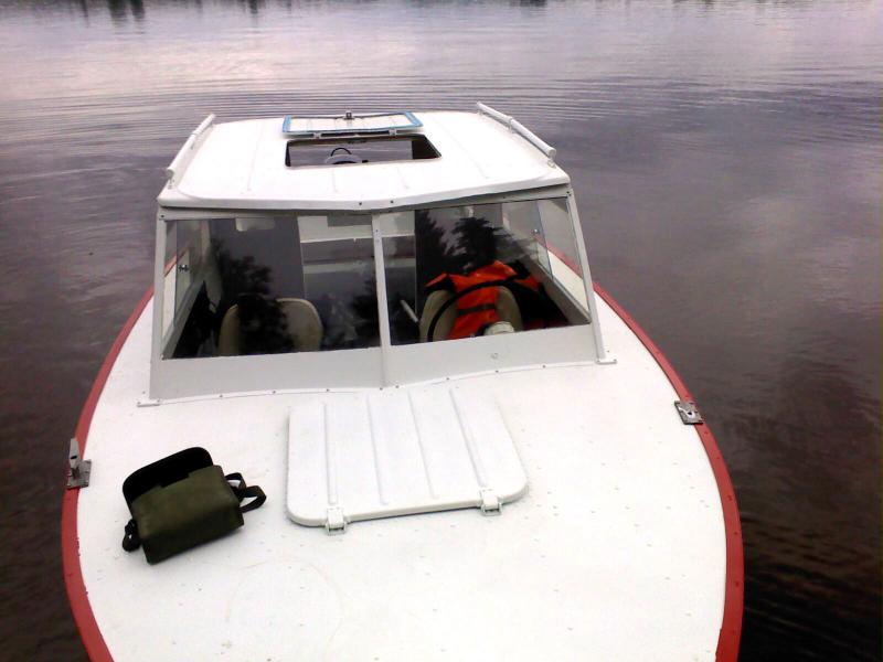

Это пром краски продают бочками по 20-40 и более кг. ХВ-124 более современная но чуть дороже. Краску ХВ-16 производят много заводов, но ни все делают качественную, не буду говорить кто делает плохо порекомендую Питерскую или Дзержинскую (Н-Новгородской обл.) Сам этот вопрос курил в прошлом году Брал по 20кг ведра ВЛ-02 и ХВ-16. ХВ-124 таким объёмом не было к сожалению. Потратил по половине примерно на весь Прогресс изнутри и с наружи, плюс рубка. Вот фото прошлого сезона, после покраски.

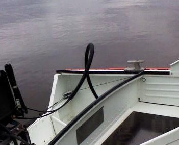

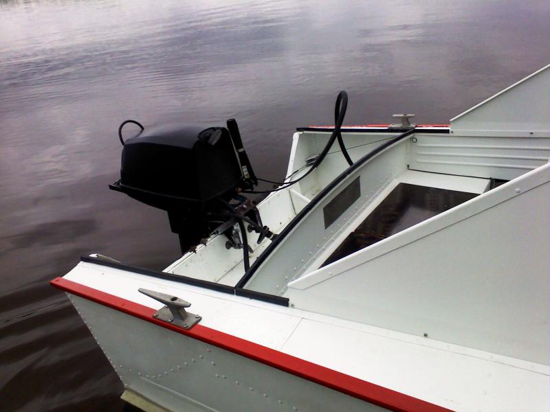

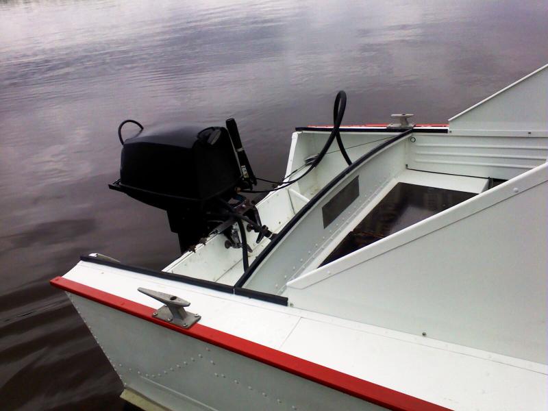

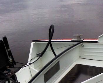

Почему петля тросов перед мотором это косяк? Вроде ж все по мурзилке...
3 907
GenRen сказал(а):
Прошу прощения за офф. Андрей, это косяк?)
Нет Генадий это не косяк а продуманная на перспективу длина тросов, в последствии будет вертикальный лифт подъёма мотора на высоту в 350-400мм и второе у мотора есть поворот Генадий соответственно тросы короче размером идут в натяг и на излом, вот это уже точно косяк.
