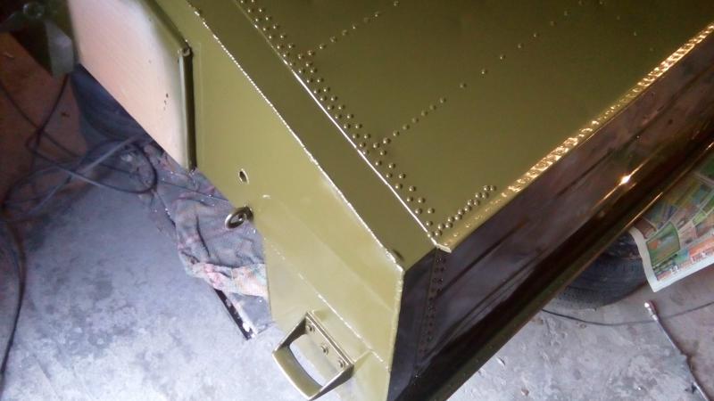

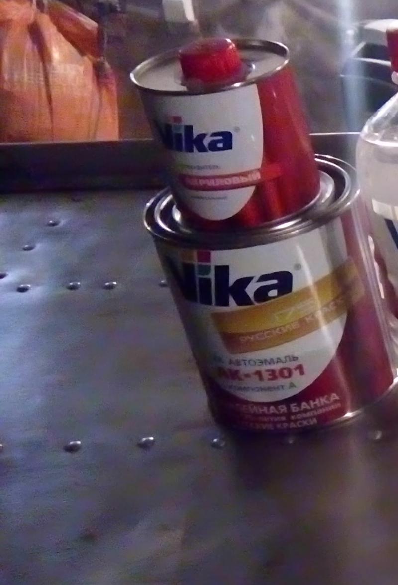

я вот сейчас днепр крашу автоэмалью 303(защитная),в два слоя краска полуглянцевая,ну она скорее матовая практически. Вот крашу и думаю, как себя она будет вести в контакте с бензином??? ведь попадания неизбежны.. :unknown:

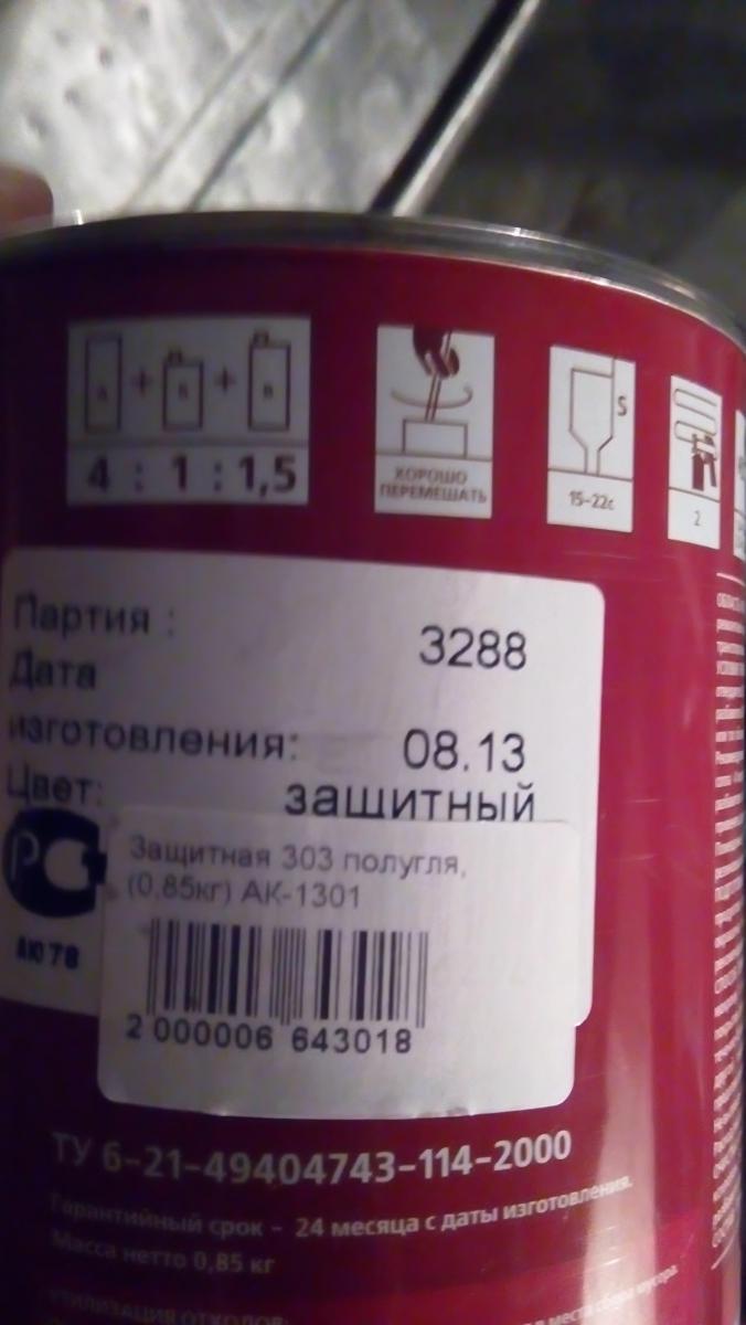

Напиши полную маркировку краски сейчас расшифруем и выясним что и как :yes:
есть только такие фото
3 907
Ну что это очень достойная акриловая эмаль кислото масло бензо стойкая двух компонентная хороший выбор поздравляю :yes: :good:

:D да и ценник с учетом повышения не очень кусается-560 краска+130 отвердитель. На всю лодку в два жирных слоя уходит 2 банки, чуть остается, чтобы мелочи покрасить еще. Я не любитель этой фирмы, просто исходил из того,что увидел на дороге новую Ниву, крутым защитным цветом, поехал в магаз, зная что наши авто акрилом Вика красят, нашли краску. Есть два вида-глянцевая и полуглянцевая, так вот полуглянец как мат после высыхания,фото прикладываю
3 907
Отлично все получилось. По поводу глянца мое мнение он ни к чему на лодке, он показывает на солнце все дефекты корпуса, вмятины не ровности и прочее лодка тот вид транспорта который подвержен частым ударам корпуса, а выводить все вмятины шпаклей балавство, все отпадет с алюминия в месте с краской. В итоге считаю матовое или полу глянцевое покрытие наиболее приемлемо для покраски лодки. Мнение исключительно моё ни кому не навязываю и не призываю :yes:
все так и есть! тоже такого мнения, шпакля отвалится, т.к. металл на лодках имеет свойство расширятся и обратно, в зависимости от температуры. что можно выправить, лучше выправить, а что нет, можно и скрыть под матовостью краски.
;) все от наших производителей, не дорого и сердито.
