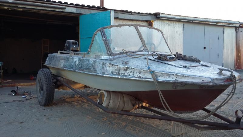

еще раз всем добрый день! Выше писал, что собираюсь красить лодку обь м поверх старой краски, но задумался покрасить лодку один раз и чтоб радовала глаза! Перечитал всю тему за 2 дня! Вообщем снимаю краску с помощью болгарки и метал щетки, знаю что не очень правильно но все же, значит красить буду так: с пуливизатора наношу тонкий слой кислотного грунта, затем наношу акриловый грунт, жду пока подсохнет и наношу акриловую эмаль, правельно? если есть дополнения, буду очень благодарен выслушать.

Если в двух словах,то всё правильно.

сегодня работал весь день болгаркой, зачистил процентов 60, киль красить не буду, щетки очень быстро выходят из строя, завтра планирую закончить зачистку
