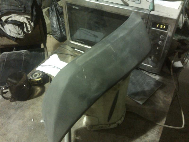

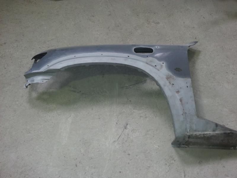

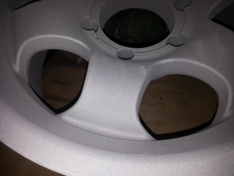

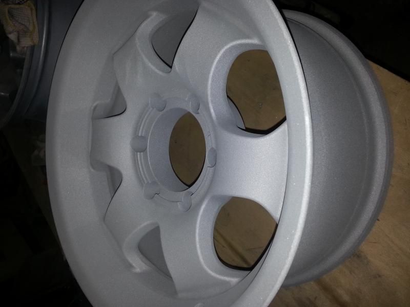

У моего друга бизнес пескоструйная обработка. Песочится всё от канализационных дисков и пром оборудования до пластиковых бамперов авто.Если у него остались фото работ то выложу если нет-то пеняйте .А теперь Вам вопрос а для чего вам фото.Я так понял что хотелось бы понять что и как.Отвечу..чем крупнее фракция песка и больше давление тем более злой наклёп или нагартовка(не знаю как правильно выразится) на обрабатываемом материале.........по ВАШЕМУ тексту шагрень=но это не правильное название.Для пластика минимальной фракции кварцевый (или отработанный(уже не раз использованный)) песок макс 0.5 и давление 5-6 кг..........для стали,чугуна можно и 5мм (если такой найдется у поставщика) и давление от 10 кг.Компрессор которым друг работает марки ПКС 5.25. P.S.Усё пошел спать. :jokingly:

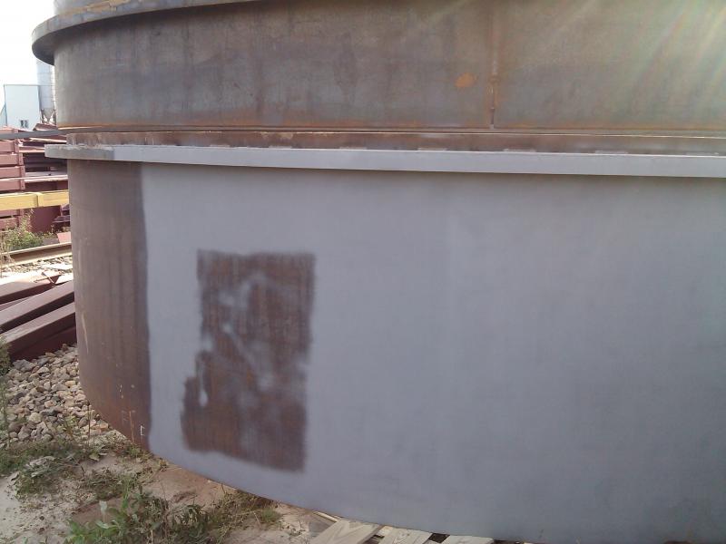

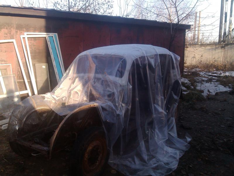

Моя лодка. ал диск.ретро авто.пластик .чёрный метал с ТЕЦ. крыло после восстановления арки.P.S.Ну вот что на вскидку нашлось.Просто цели всё конспектировать на фото не было.Как только опять будет лодочка............ я ему сказал чтоб все этапы зафотал.

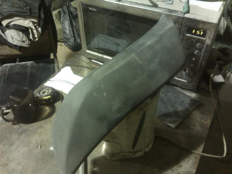

пластик не влез====вот он после песочницы.бампер.
