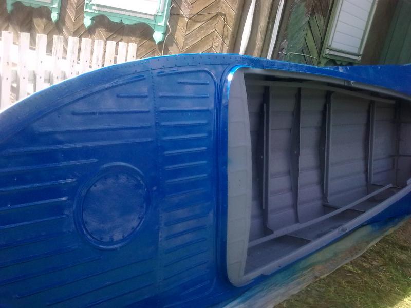

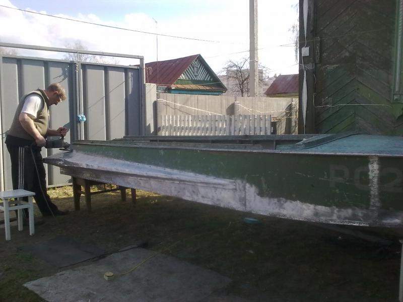

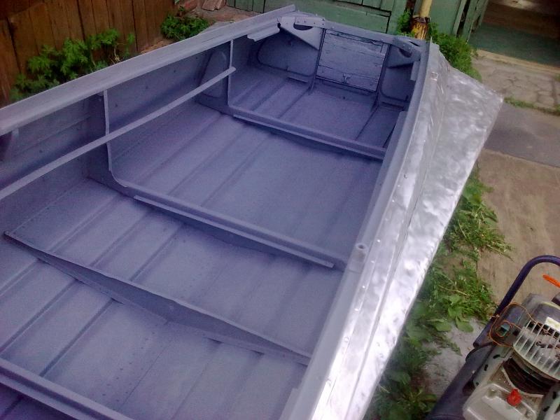

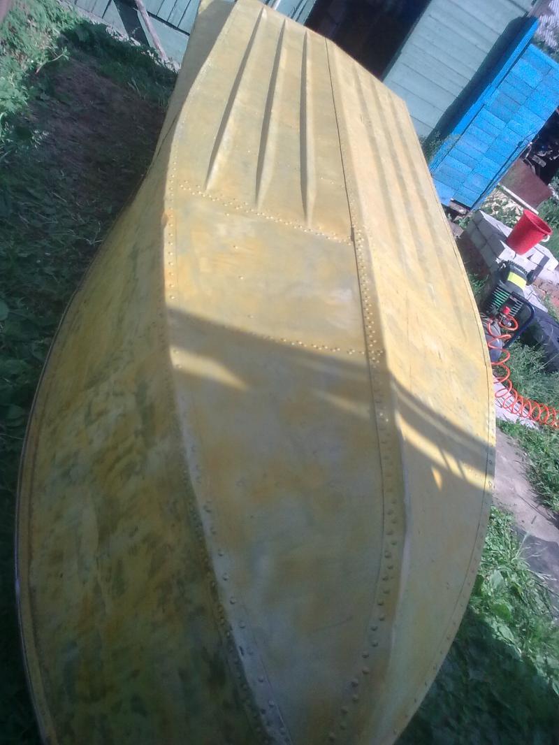

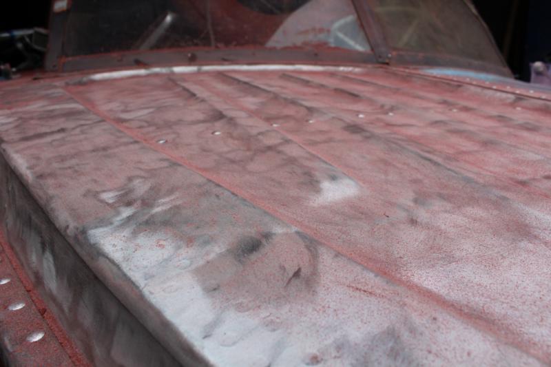

Вот выкладываю небольшой фотоотчет по покраске моей лодки :D .Сначала лодка была очищена до метала,ушм с насадками корщетками...
потом пылесосил внутри (кокпит до металла не зачищал),помывка губкой и обезжиривание бензином Галоша,красил грунт краской,название не знаю :roll: ...
после высыхания краски перевернул лодку,помыл водой с губкой,обезжирил бензином Галоша,из пулевизатора пыльнул двух-компонентный фосфатирующий грунт (грунт+отвердитель)....

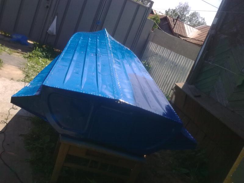

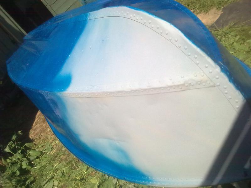

сразу после этого грунта пыльнул мокрый по мокрому акриловый грунт (серый) той же марки Reoflex...
обезжирил всю лодку бензином Галоша и пыльнул синюю эмаль ПФ-115...
так же пыльнул слани и весла синей краской,лодочка получилась вот такая,я доволен :D .
P.S.Спасибо всем кто помогал советом :)
судя по фото частью пыльнул по старой краске, для кислоты это неэффективно. Эмаль эта алкидная потому не надолго, я бы задул ее сверху лаком
Под фосфатирующим грунтом краски не осталось,просто фотка такая (снимал на 3.2 пикселя,на телефон),про лак тоже думал,но сезон уже открыт,ждать уже нет сил :)
