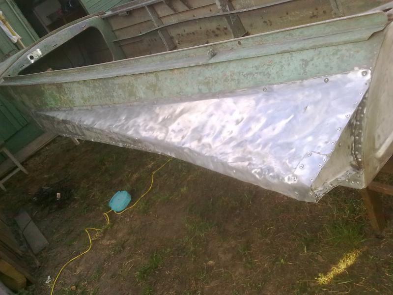

А разве это сложно ? Алюминиевую поверхность надо проходить скотч брайтом так как она окисляется ну и обезжиривать антисиликоном что грунт ложился ровно без кратеров.
Нет,это не сложно,но опять ё.ли на целый день,к тому же у меня нет шлиф машинки :( . Мне не нужно добиться идеально ровной поверхности, так-как на лодке полно маленьких вмятин и царапин.Обезжиривать это понятно,по технологии,а вот скотч брайтом не вижу смысла,потому что ушм и так хорошо почистила лодоку :good:
Саш,делал также как ты.Даже лодки похожи-с такими же разбитыми углами на булях.Сначала прошелся Vika ВЛ-02,затем Vika 2к грунт.А дальше как сам придумаешь,я не заморачивался купил пф-115 защитная 2-слоя.

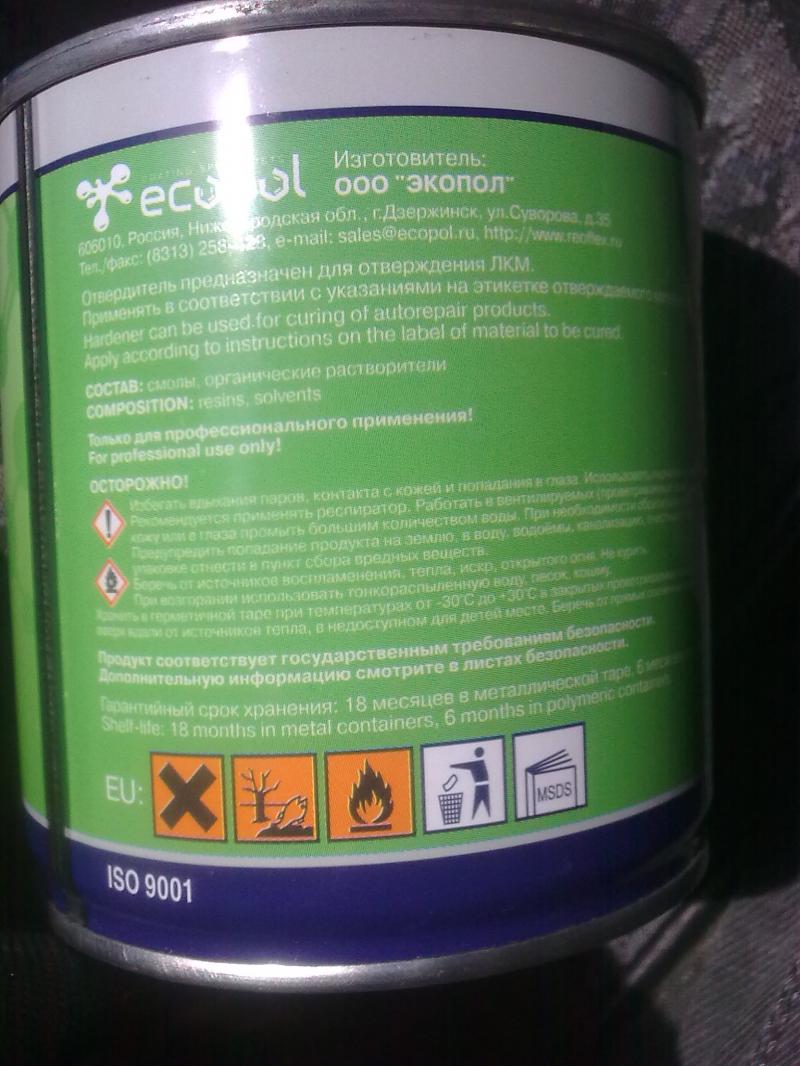

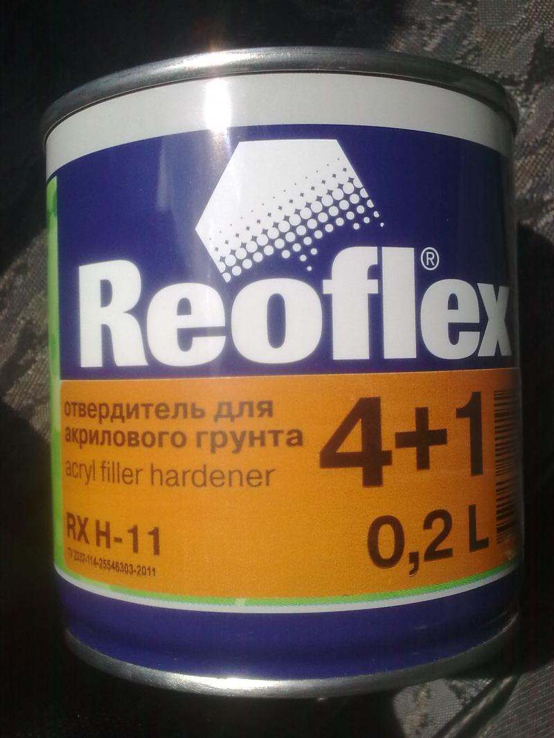

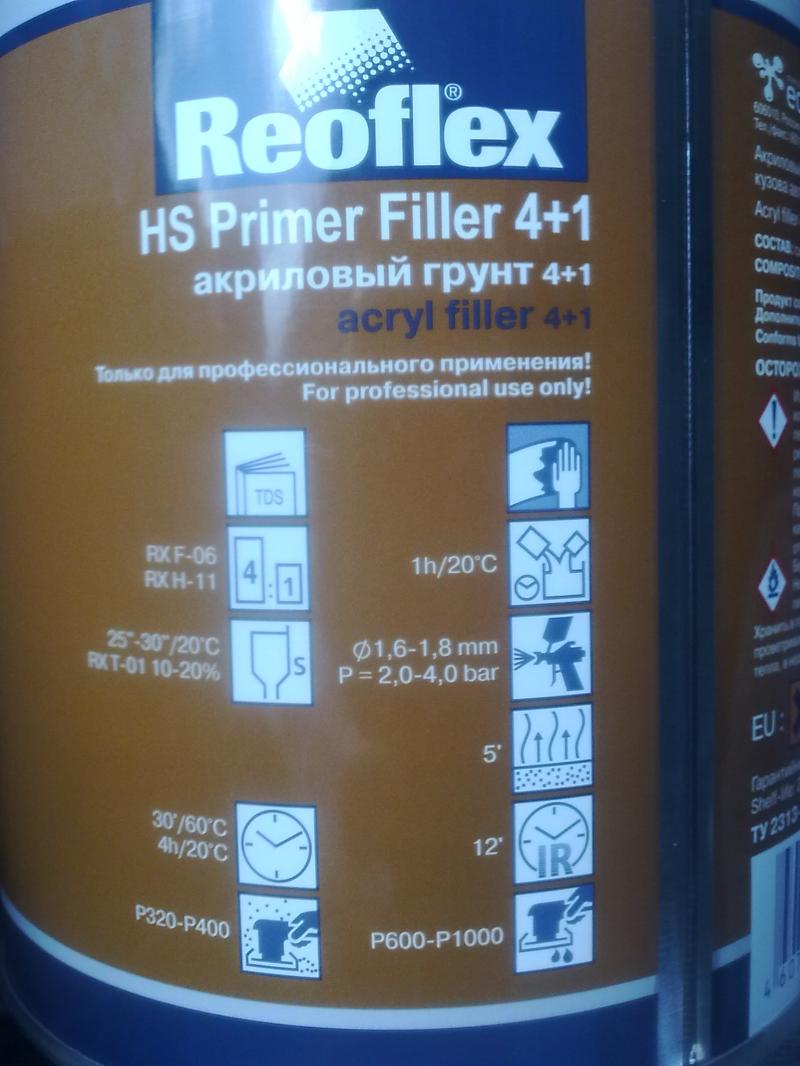

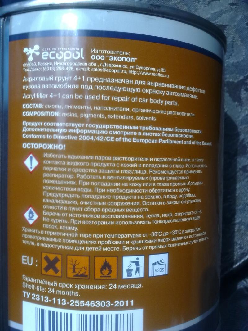

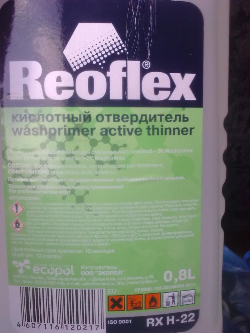

Вчера купил грунты Reoflex фосфатирующий и акриловый грунт,оба двух компонентные,на банках не нашел по поводу как разбавлять (акриловый грунт 0,8 литра + отвердитель для акрилового грунта 0,2 литра и фосфатирующий грунт 0,8 литра + кислотный отвердитель 0,8 литра),в какой пропорции,там только есть пиктограмки,может кто разбирается в них,подскажите :?
еще вот такой 0,8 литров кислотный отвердитель,тоже не написанно как разбавлять.Баночку с фосфатирующим грунтом не сфоткал,забыл :roll: ,но там тоже кроме пиктограм ни чего не написанно.
Хватит ли мне этого,чтоб загрунтовать лодку "Казанка М" снаружи,пулевизатором
?(кокпит красить буду другой краской),или еще нужно акрилового грунта?
