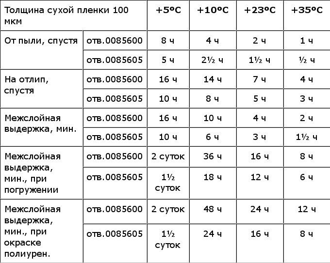

Ну что поделаешь, так вот оно. Небось, лето не последнее в моей жизни (тьфух3) :) Проясните, пож-ста, насчёт сушки межслойной:
Меньше-то наврядли, а вот больше может получиться по разным причинам, это ничего страшного?

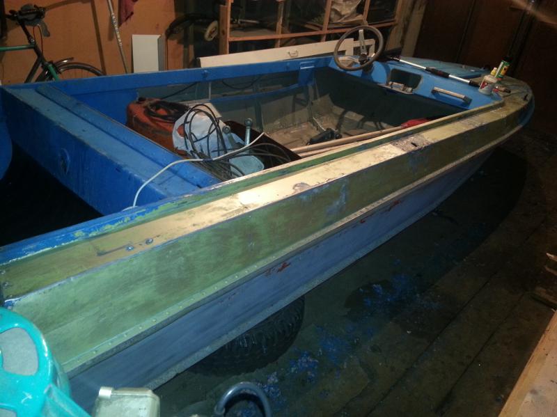

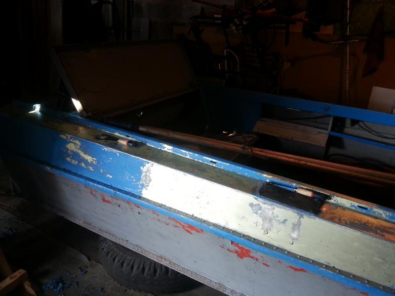

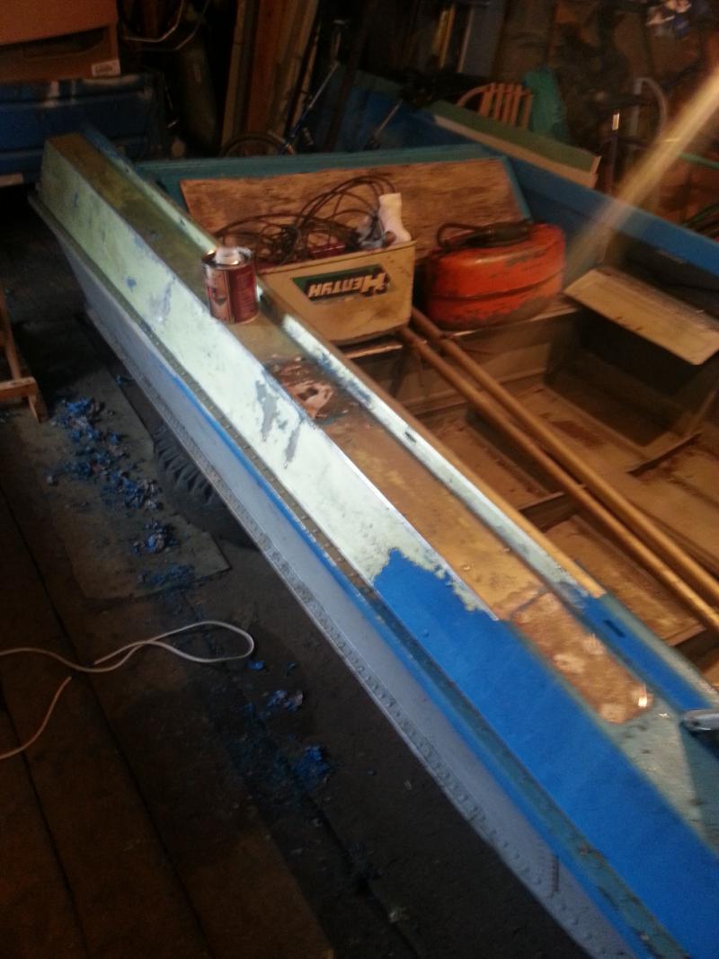

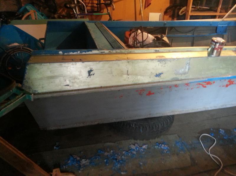

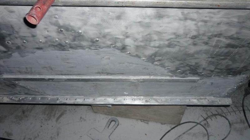

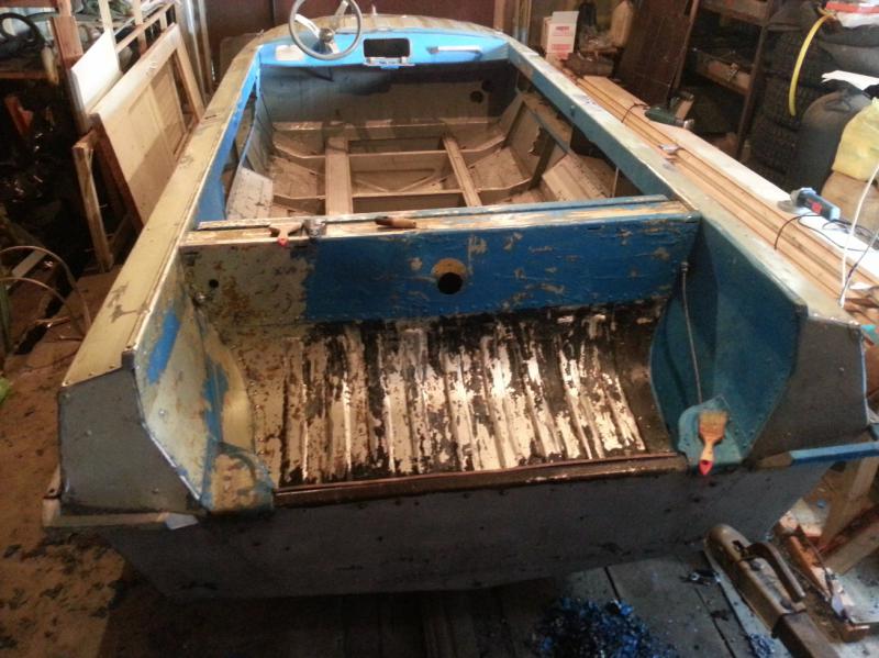

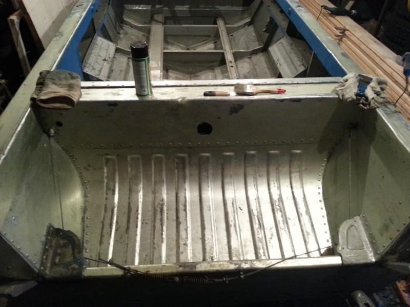

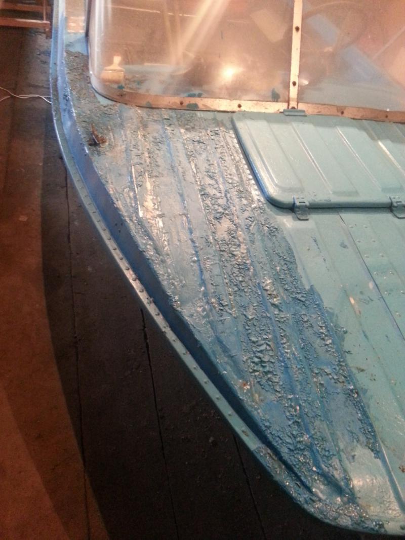

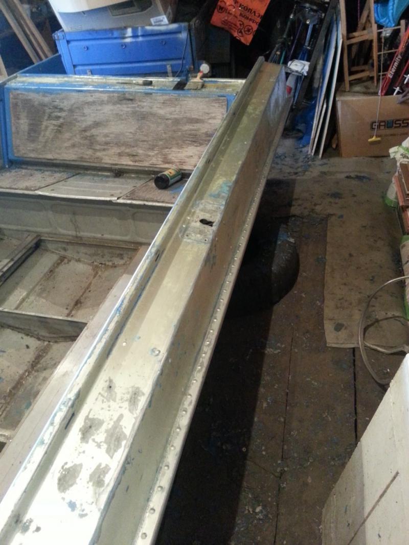

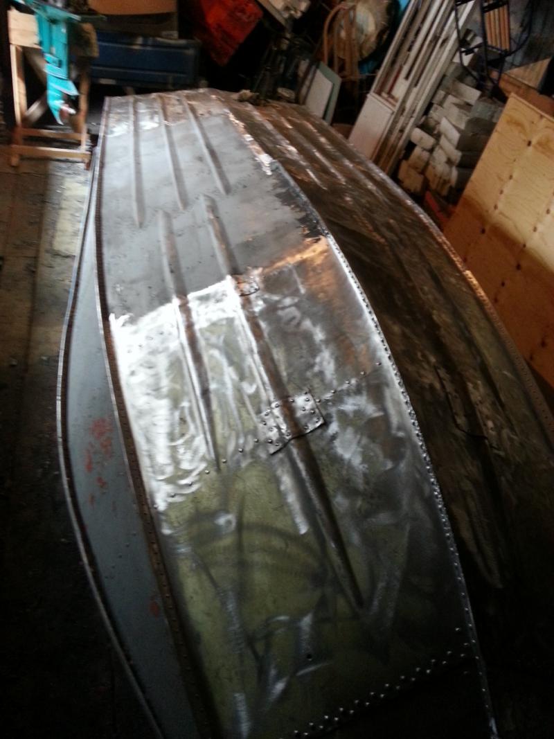

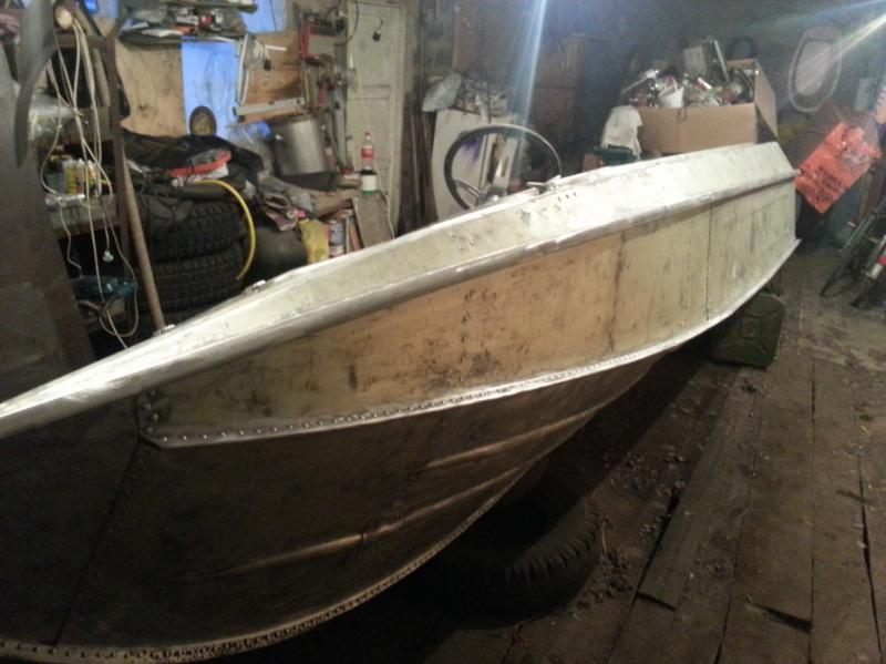

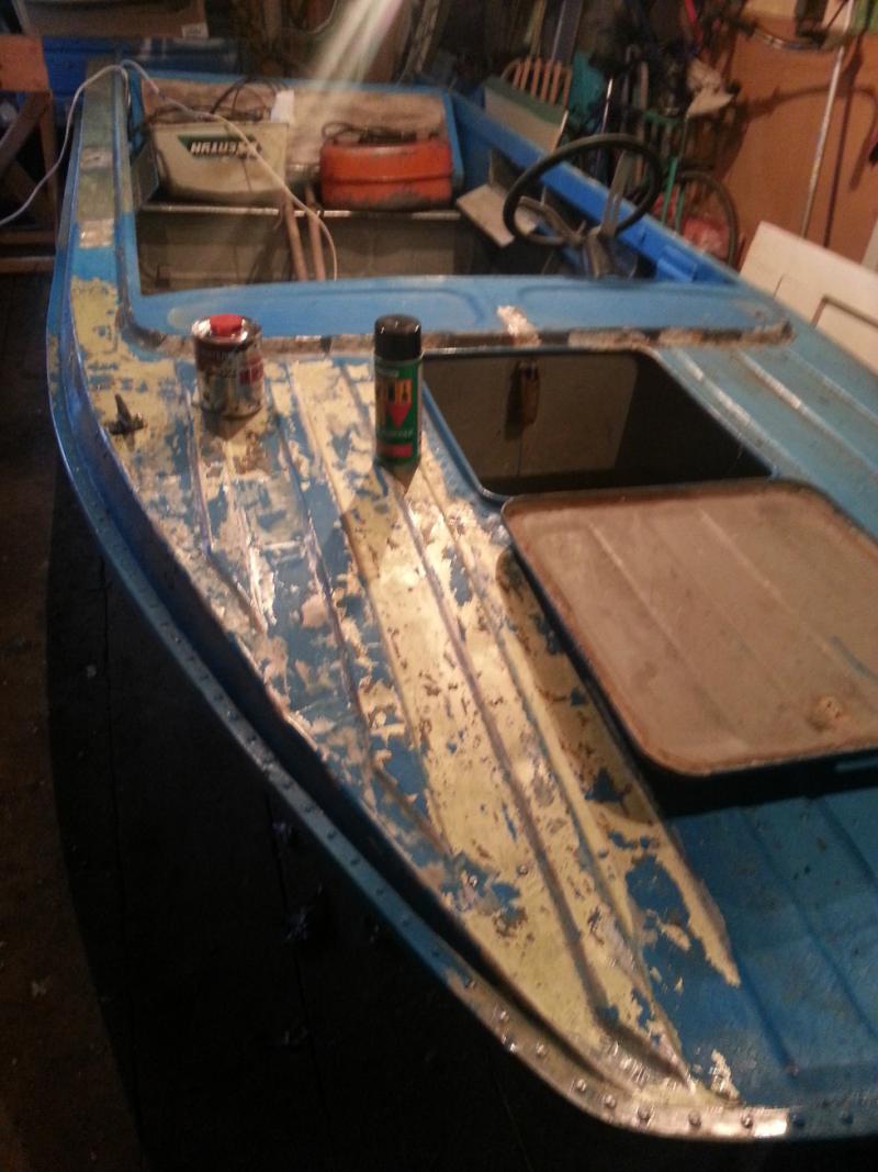

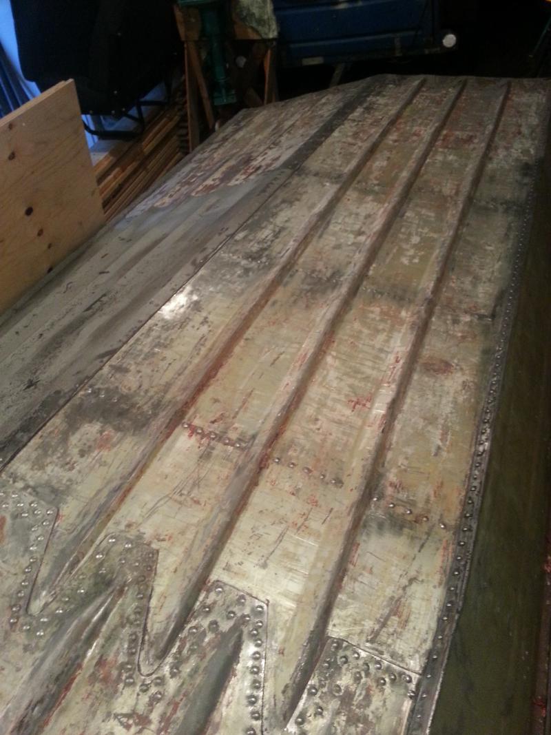

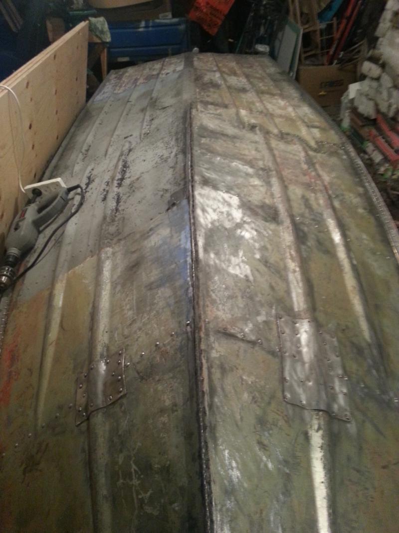

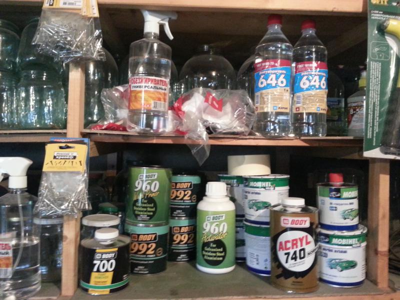

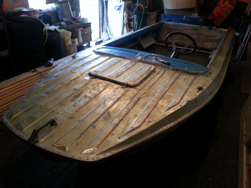

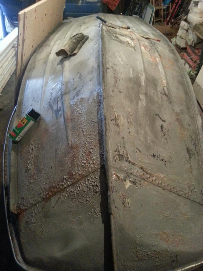

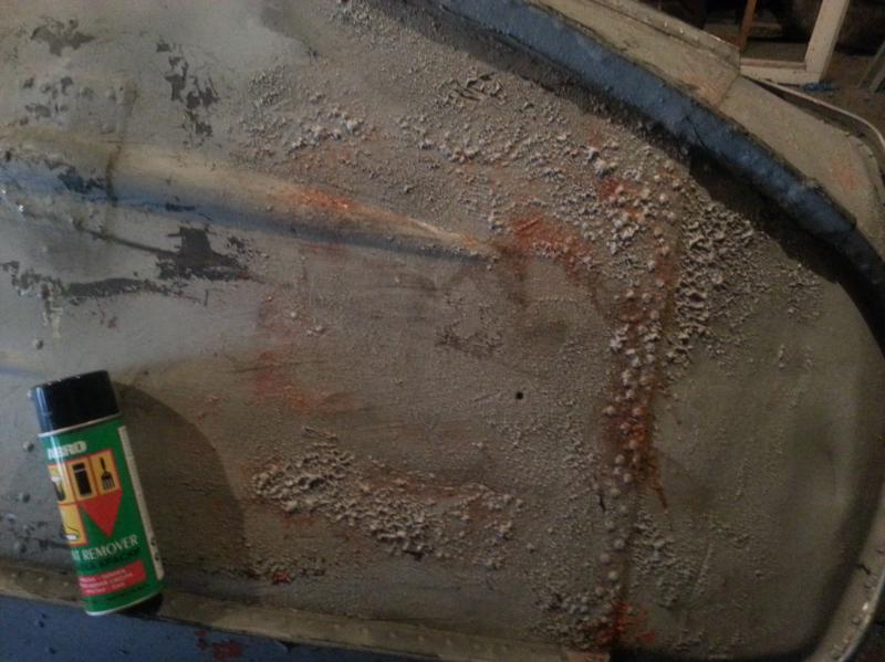

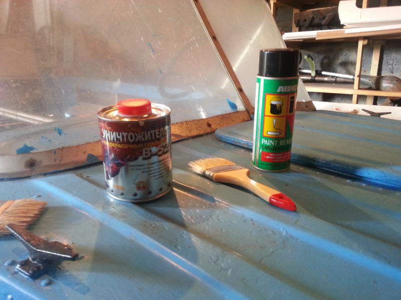

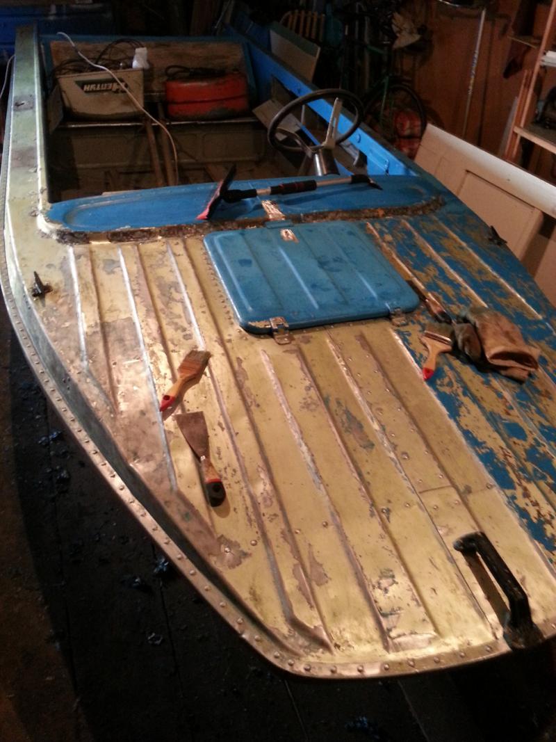

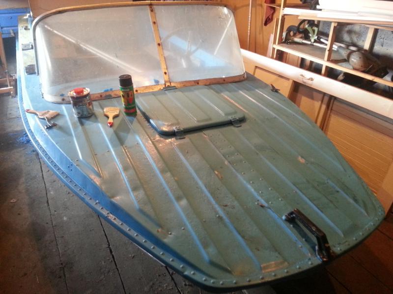

Может кому интересен будет опыт - начитался всего здесь, но ни .ера не понял... Собрав волю и остатки разума в кулак, после полученной МЕГАинформации от аксакалов-художников, пришел к выводу (конкретно про себя и свою лодку):
1. Смывка лучше всего ABRO в баллонах (но расход :crazy: баллон на примерно 0,5 м2 = 162 руб/шт) и Body (банка 1 кг на 1,5-2 м2 = 146 руб/шт).
В-52 (цена в максидоме = 172 руб/шт) вААще - гУвно!!! Аэрозолью надувал поверхность, ждал 3-5 мин. и счищал шпателем, потом остатки также на второй раз, уже до блеска. Так же и с Body-ей... Результат на фото (смотреть в обратной последовательности).
9 119
530
Re: Покраска дюралевых и алюминиевых лодок

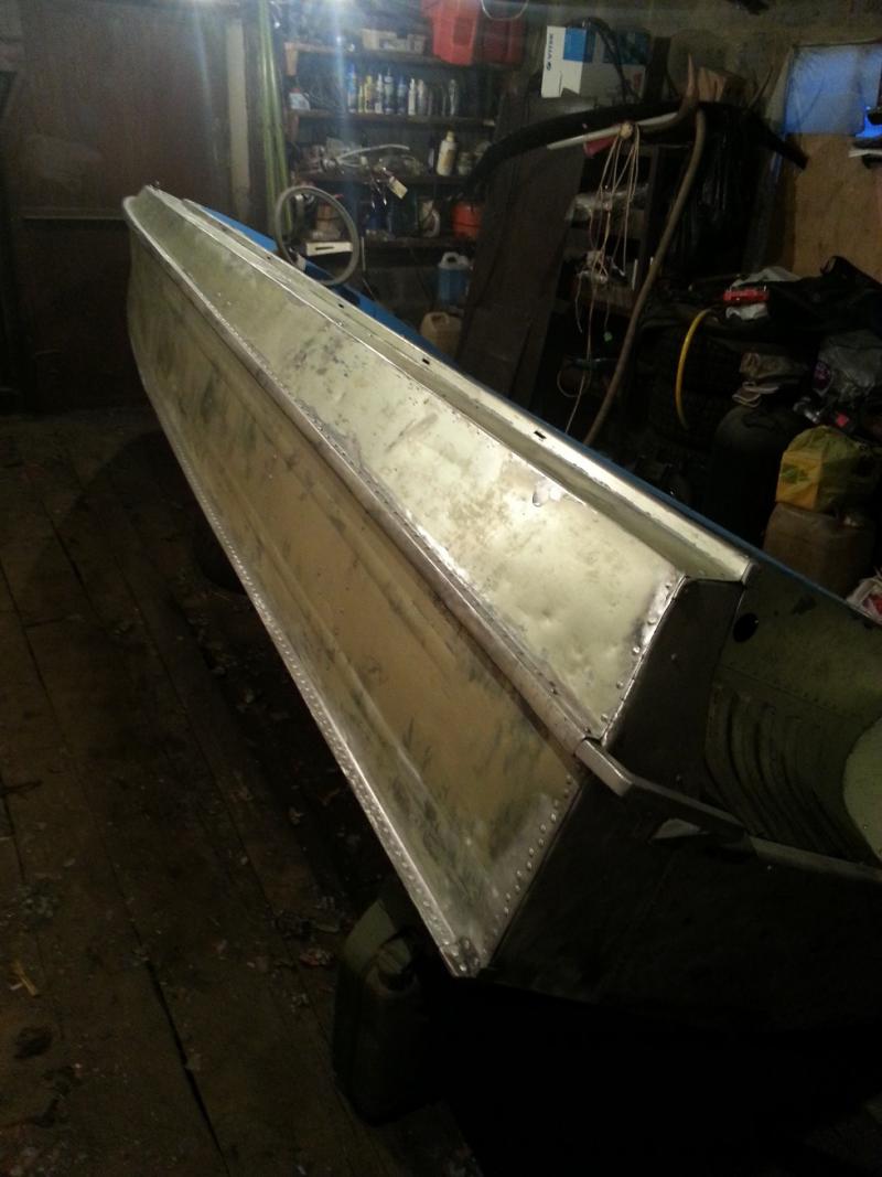

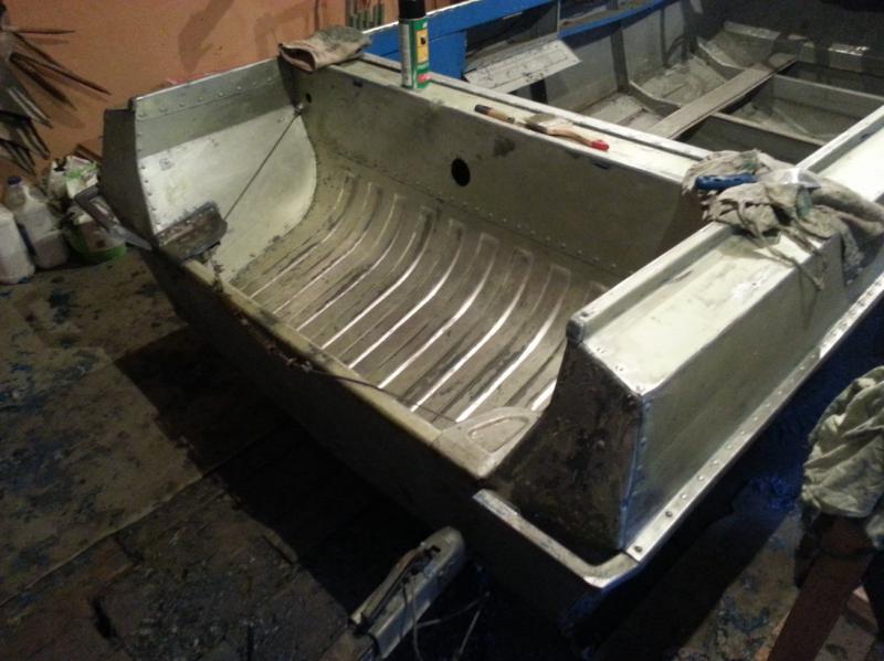

На все про все ушло:
ABRO - 17 баллонов;
BODY - 4 банки;
В-52 - 15 банок.
Итог = 5918 руб. - НЕ бюджетно!!!!! Зато - чисто.... (Повесил доску для записей - считаю оторванные от семьи бабосы).
Смывал 42 часа (специально в гараже висит листок "Пришел - ушел" - для человеко-затрат).
Лодка выглядит сейчас вот так - см. фото.
Купил краску (ПИлять - пролетел... заказал в интернет-магазине "СНЭЙК" на Софийской - цена набора 5111 руб... Заехал на рынок на Фучека по делам - отдал барыгам за то же самое 7200... Сцука, себе не прощу, дети без кино и мороженого остались))))
Причем был еще в "КОЛОР-Эксперте", так в те же 7000 тетка в магазе мне скотч-брайта, шкурки, распиратор с запасными клапанами, пленкой и перчатками все то же самое продать хотела... еще и скидку обещала.....
