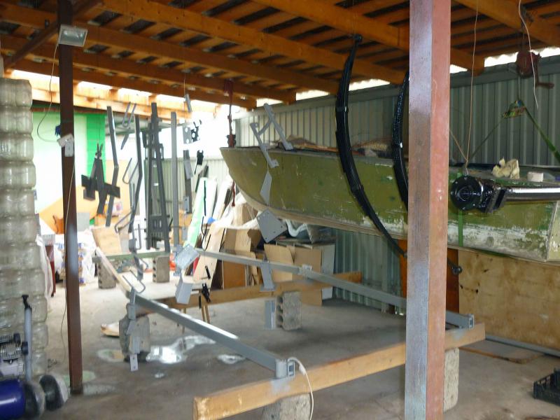

Меньше конечно. ) Прицеп недавно красил, эт его фрагменты. Много мелких деталей. Грунта ушло 1,5 литра. Столько-же краски. )

Дык я свою выкрасил кисточкой, вот результат
краска цвет триумф 100 укрывистость отвратная где то восемьсот грамм на палубу, ну и днище с бортами где то полтора литра в два слоя коломикс 445
все металлик, сверху лак 2к новол полтора литра на все про все. Праймер категорически нельзя ложить толстым слоем, иначе отвалится вся твоя красота вместе с ним

Красить конечно лучше пульвером но у меня тогда его небыло, а что получилось - на суд общественности
