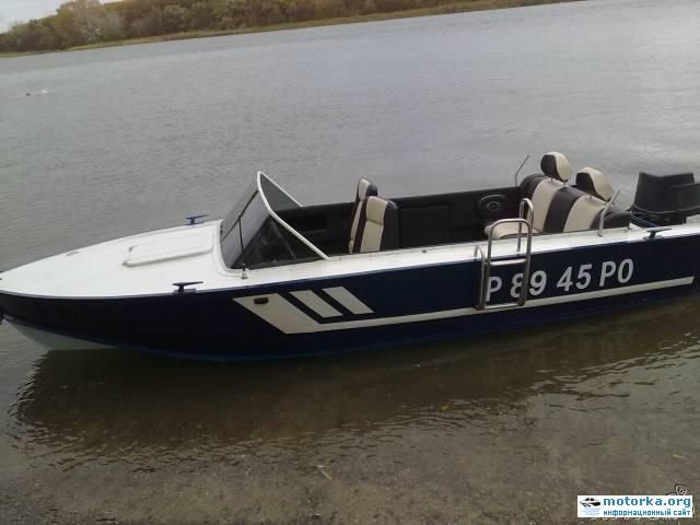

Эдик,лодка красивая.Но шайбы просятся вперед мм на 350,а от транца мм на 900 короче.
Солидарен в вашем мнении. Задача была не наворотить корпус, а оставить в первозданном виде(1971 г.в.) придав насыщенность родного цвета путем не дорогих ремонтных работ.
"В одного" задул за 3 дня.
Эдик
27.11.2012
78
Progress 4
Yamaha40
Re: Покраска дюралевых и алюминиевых лодок
Таких ухоженных моторок Прогресс4 на Дону всего две...одна из них подо мной, вторая представленная. В руках перебывало около 100 лодок заявленной марки.
Обыкновенная автомобильная технология покраски за отсутствием шпаклёвки(или очень тонкий слой и рабская,ручная обработка) и на изначальном покрытии "открытого" металла в ходе подготовки прозрачным слоем фосфатирующего грунта. Каждый слой замывается естественно,кроме фосфатирующего.Соблюдаем температурный режим и дозировку расходников. Кажется всё, секрет универсальной покраски раскрыт!

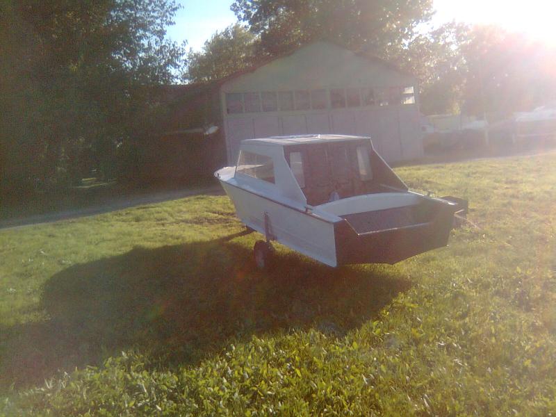

Дим благодарю, щасс попробую. По моему получилось. Это мой прог, бомболюк вырезал, хочу сделать две консоли и между ними выход на нос.После зачистки хочу покрыть грунтом Interprotect от International , поэтому и спрашивал, кто таким работал
911
Ща профи покраски подтянутся - разъяснят :yes: ... А "на мою голову" необязательно какой-то фирмОй крыть "кислотник"... под краску нужный грунт продавцы подскажут(если "в теме" ;) )

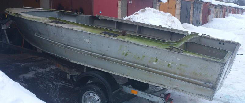

Здравствуйте, помогите советом,собрался лодку красить ОБЯЗАТЕЛЬНО ЛИ ГРУНТОВАТЬ ПО СТАРОЙ КРАСКЕ или просто полировать нейлоновой кордщёткой и красить поверх
добавлю что прежняя краска держится на УРА!!просто цвет такой слов нет,поэтому обновить дело правильное
краску наверно ЭП-140 замучу ,а может МЛ-12 или ЭП-46У СПАСИБО ЗАРАНИЕ
911
ИМХО если родная краска держится "не оторвёшь", то я б просто "заматировал", выровнил грунтом и пыльнул понравившимся цветом ;)
