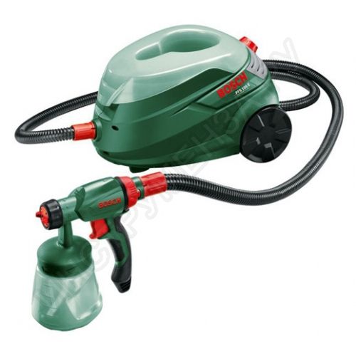

Испытал краскопульт вот такой.
Валик и кисть теперь в руки не возьму!
На самом деле красить понравилось. Расход минимальный, ложится ровно и очень БЫСТРО.
Особенно удобно было красить внутри лодки, где валик и кисть ну совсем проигрывают.
Так что всем советую приобретать!!!
Только красил в темном гараже зимой, на свет вытащил лодку и понял, что придется еще раз красить :D
