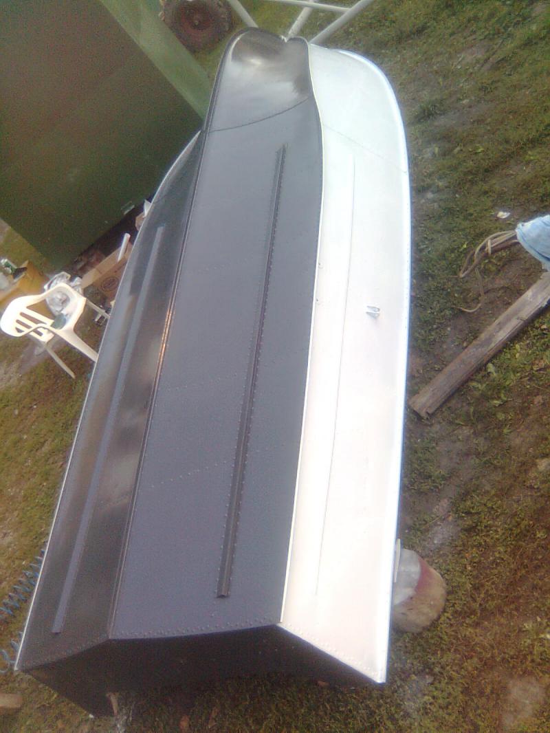

mishgan074 сказал(а):
ЗЫ
ИМХО, надо было остановиться на этапе "обдирки", да и юзать без краски :D
Миш, а чего все фотки в одном сообщении то не отправил? :unknown: ... "движёк" форума позволяет легко :yes: :crazy:
ЗЫ
Семен Семеныч (с)
:D :D :D

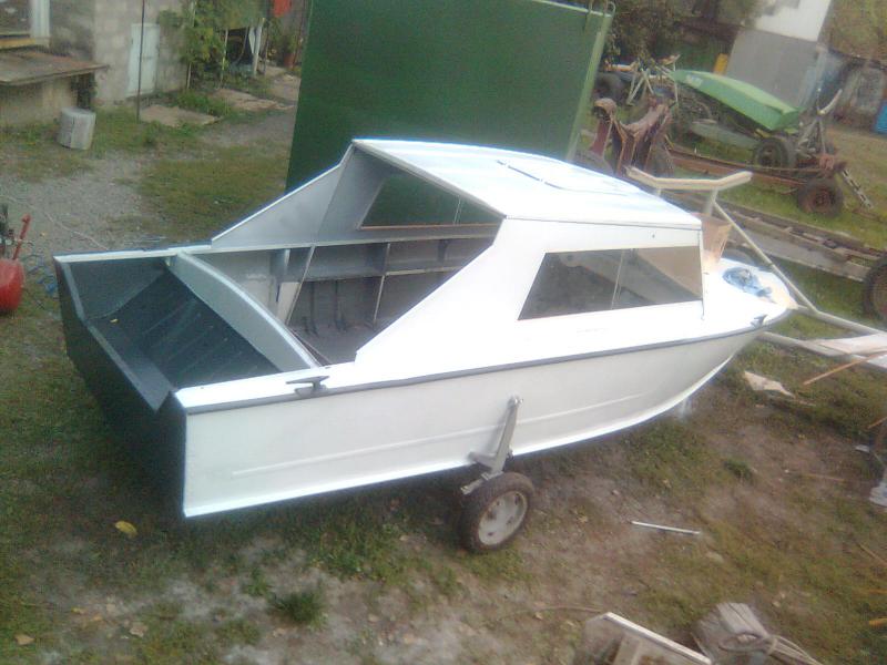

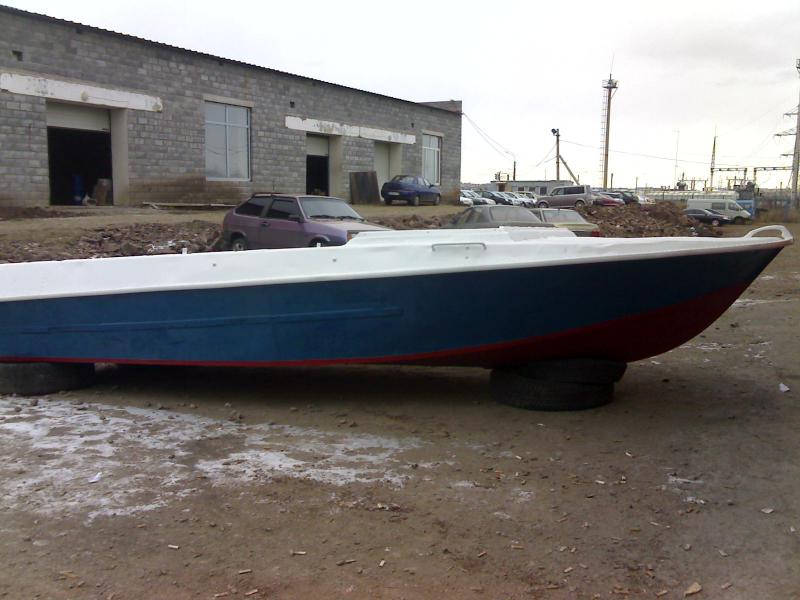

Эдик,лодка красивая.Но шайбы просятся вперед мм на 350,а от транца мм на 900 короче.
9 554
4 758
Re: Покраска дюралевых и алюминиевых лодок
Зуша 4,это прог 4.Он с заводскими реданами и шайб ему не надо.ДОКЕР.
