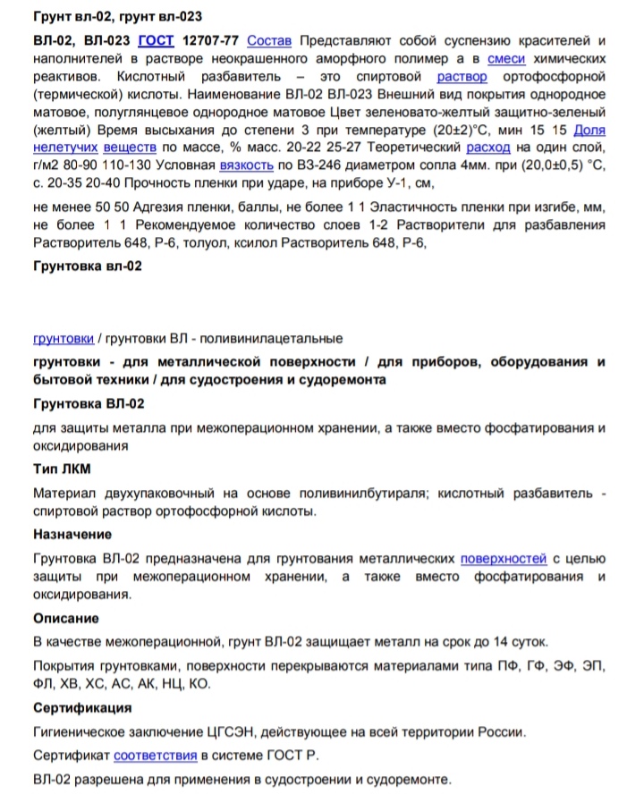

а ниже, это к прочтению..!
221801

очень проста.!... на лодку Крым, после пескоструйки, и кислотника ВЛ02, просто ложили в 3 слоя, фактически слой за слоем краску ( предворитеььно подготовив) . И да, эта краска не боится воды!.... Держиться просто супер. На Прогрессах тоже. Процесс я выше описывал..
а ниже, это к прочтению..! Посмотреть вложение 221801
Кислотник надо было перекрывать грунтом.не содержащим спирты.А так,вы его просто убили,и толку от него теперь никакого.Даже если на первый взгляд краска "хорошо и долго" держится...

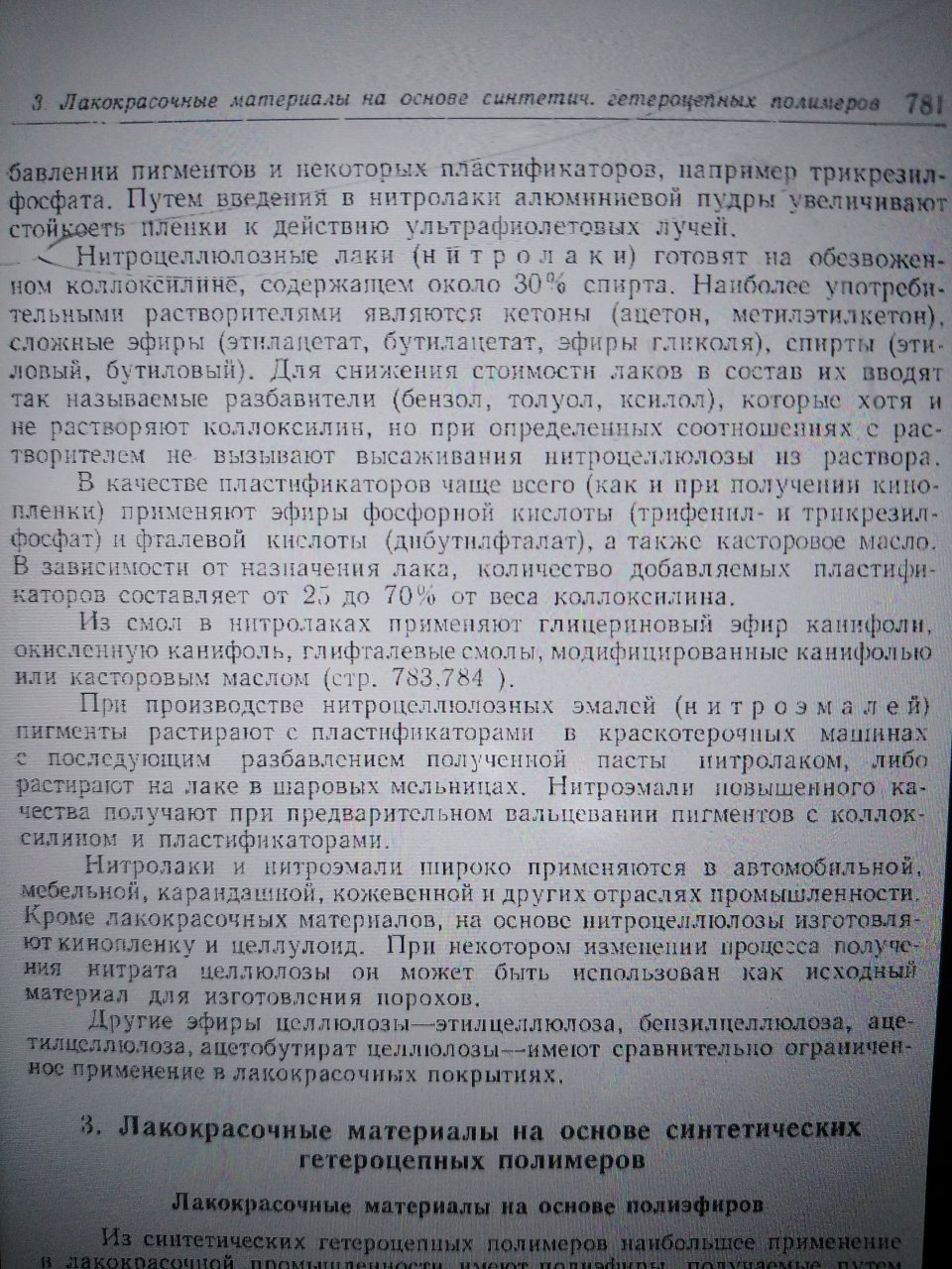

ну тут же книга тоже есть и не плохая про ЛКМ, качните..., почитайте.., если что в л.с. НУ ОЧЕНЬ, ОЧЕНЬ ПЛОХО КРАСИТЬ НИТРОКРАСКОЙ ПО АКРИЛОВОМУ ГРУНТУ В ОСНОВЕ КОТОРОГО МЕЛ,!..,ну хоть формулу грунта посмотрите), с этой основой сравните. ПРИНЦИПИАЛЬНО НЕ ХОЧУ РАЗЖЕВЫВАТЬ.. (Андрей, стучи в личку, это ответ в общем.) И да господа, она темнеет, если кое что в нее не добавить!.. держится огонь, стоит копейки.! Температуру картера она не выдержит отродясь!.

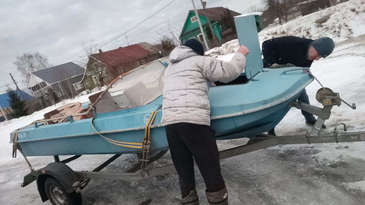

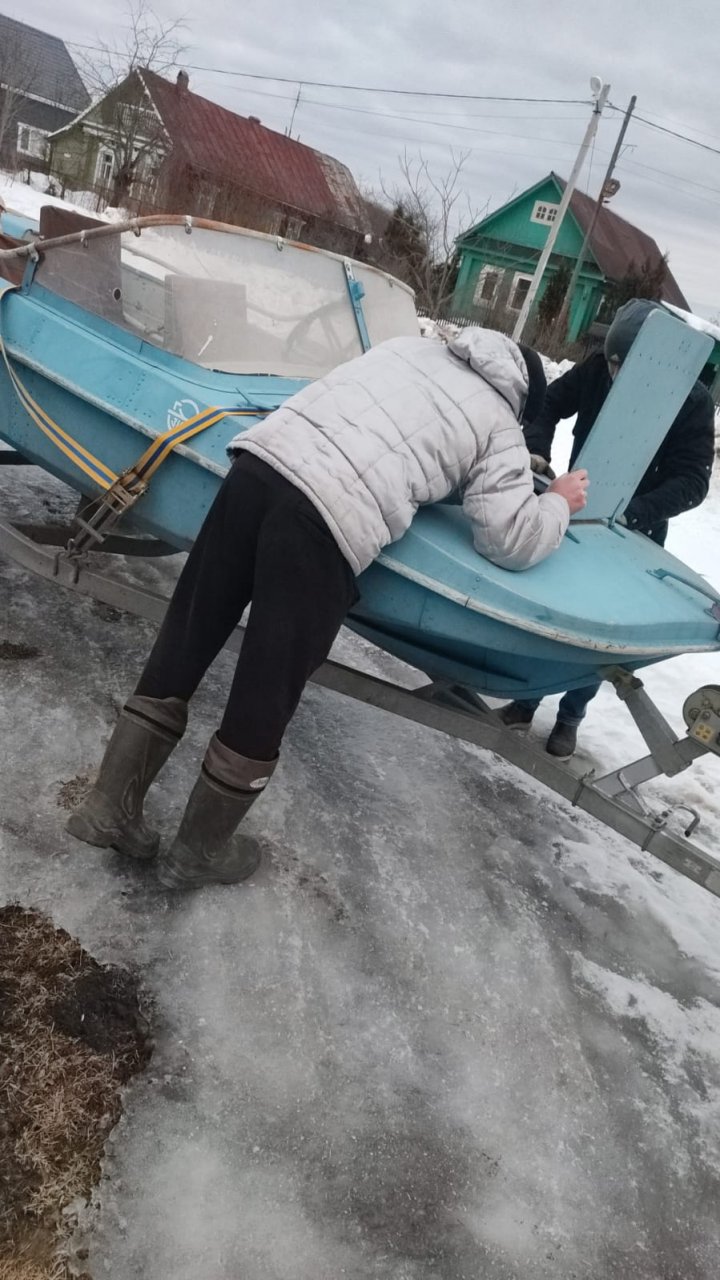

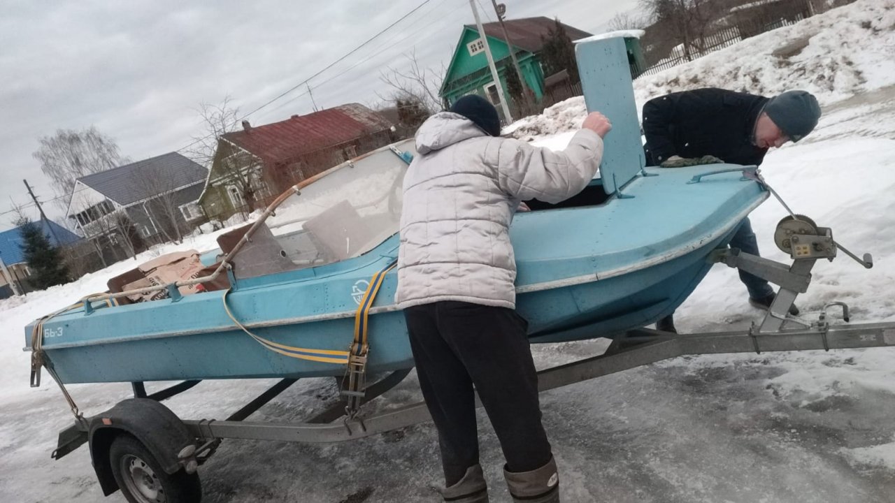

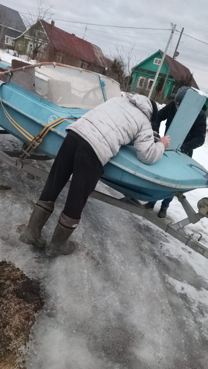

Всем здравствуйте, купил лодку обь 3, 90 года выпуска, в хорошем состоянии, в родной краске, использовать буду для рыбалки на верхней Волге, на воде была очень мало, по этому и сохранилась хорошо, стояла в гараже, хочу обновить краску, родная краска хорошо держится, кое где на углах на форштевне краска стёрлась я так понимаю до грунта, посоветуйте как лучше покрасить, нужно ли старую счищать, фото прикрепляю
