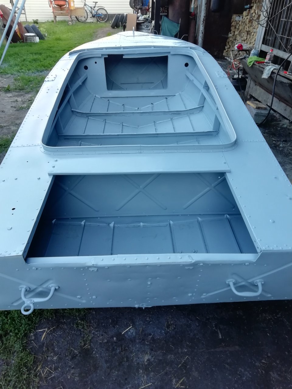

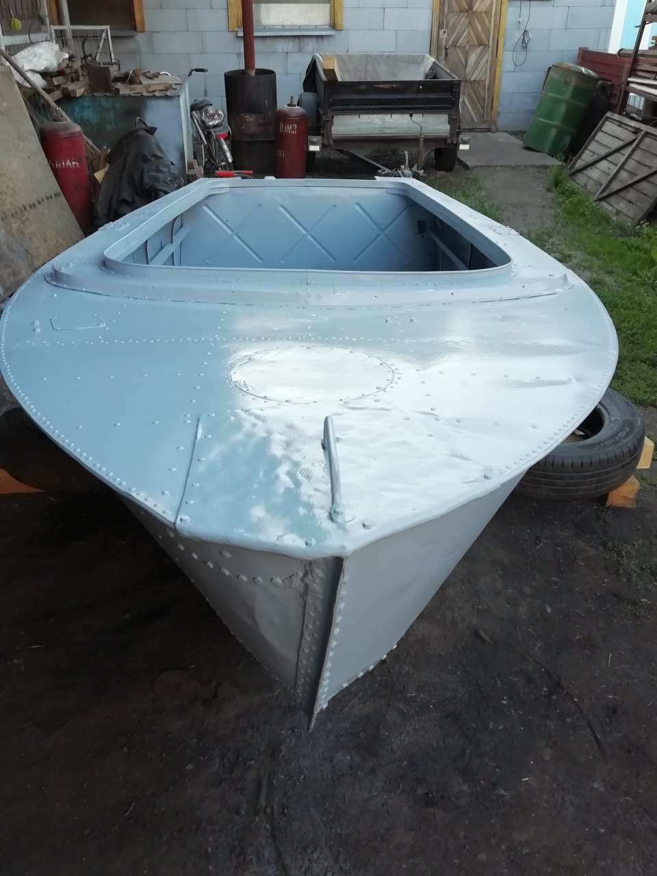

Ну в общем докрасил я лодку, внутрянку без грунта по старой краске, наружу кислотник и через 40 минут индосингл пу дтм 20 в 2 слоя, он идёт как промышенная грунт эмаль, матовый серый. Крупные риски от жёсткой крацовки не перекрыла всё таки. Борта палубы обдирал пром феном, там всё гладко и красиво, знал бы всю бы феном очищал.
24.09.2020
22
Большеречье
Мкм
Ханкай 6
Кстати перегородки изнутри обдирал с феном и красил без грунта, естественно с обезжириванием, будем живы посмотрим результат.

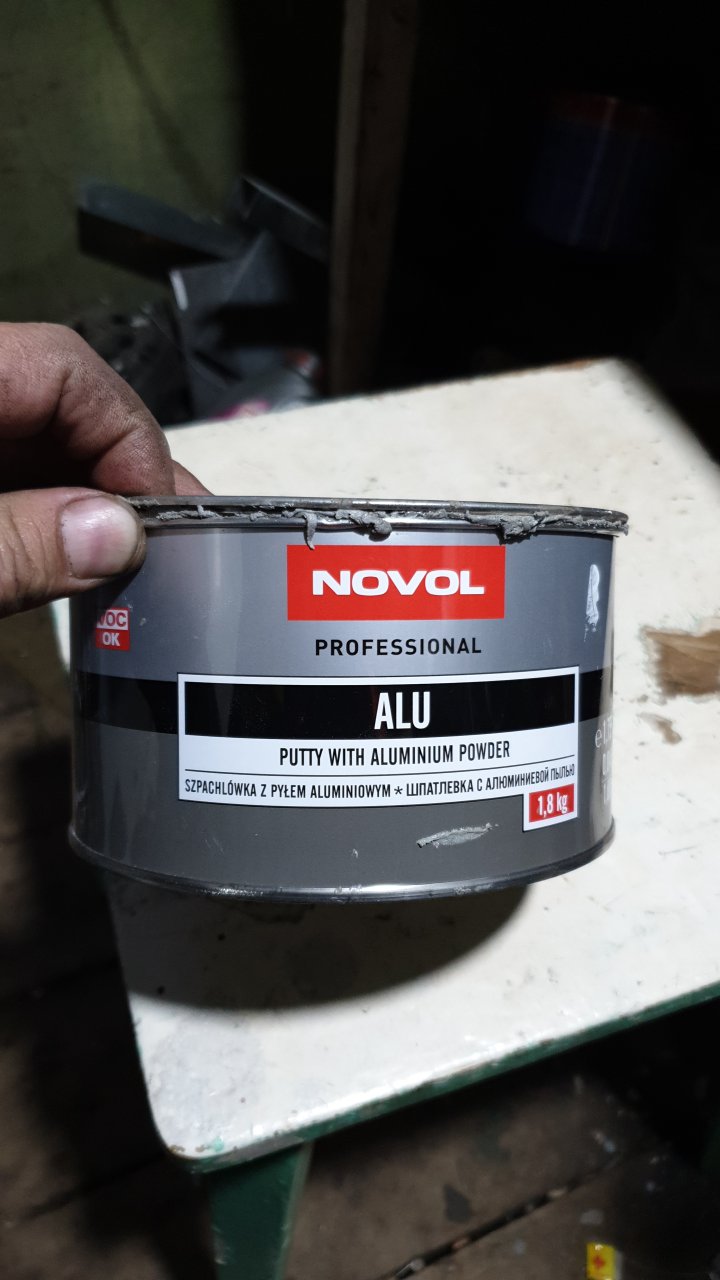

Немного в сторону вопрос. На лодке у меня есть вмятинка, на границе палубы и борта. Не подлезть никак. Что если попробовать зашпаклевать? Собственно вопрос, какой шпаклевкой по алюминию можно сделать, может подскажет кто.
Четыре года назад, когда красил корпус, в виде эксперимента, подобную вмятину затянул Новолом, потом сверху покрасил. На удивление все прекрасно и сегодня.
1 886
Зачисти и нанеси, и радуйся, когда перетерать будешь, я на палубе по ней хожу, жду пока лопнет, хотя она давно должна лопнуть была,
Если вмятинка маленькая.то тогда новол с ал пудрой шпакля.Если глубже 5мм- то тогда волосянка(стекловолокно).
Спасибо, други за науку!
