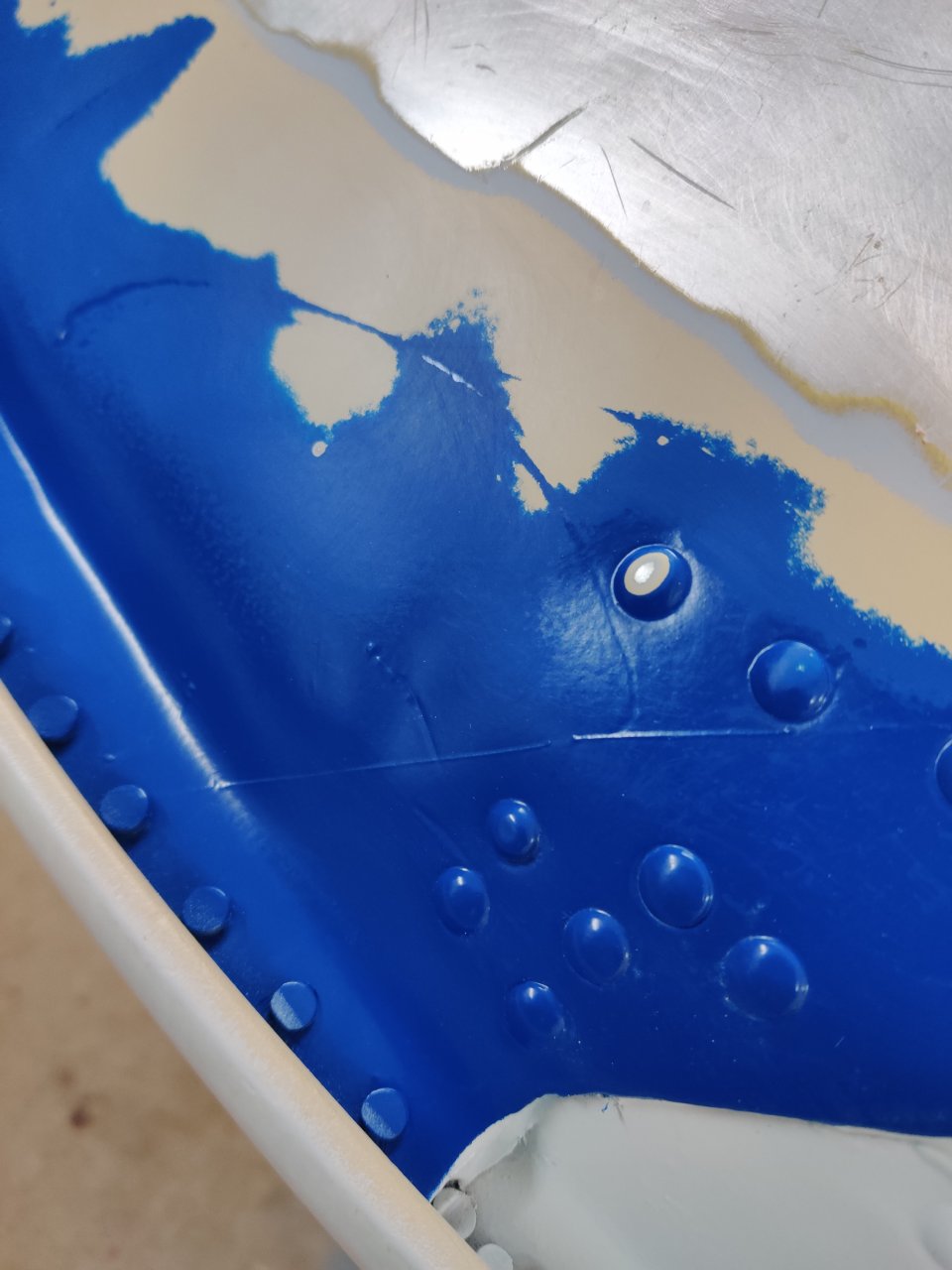

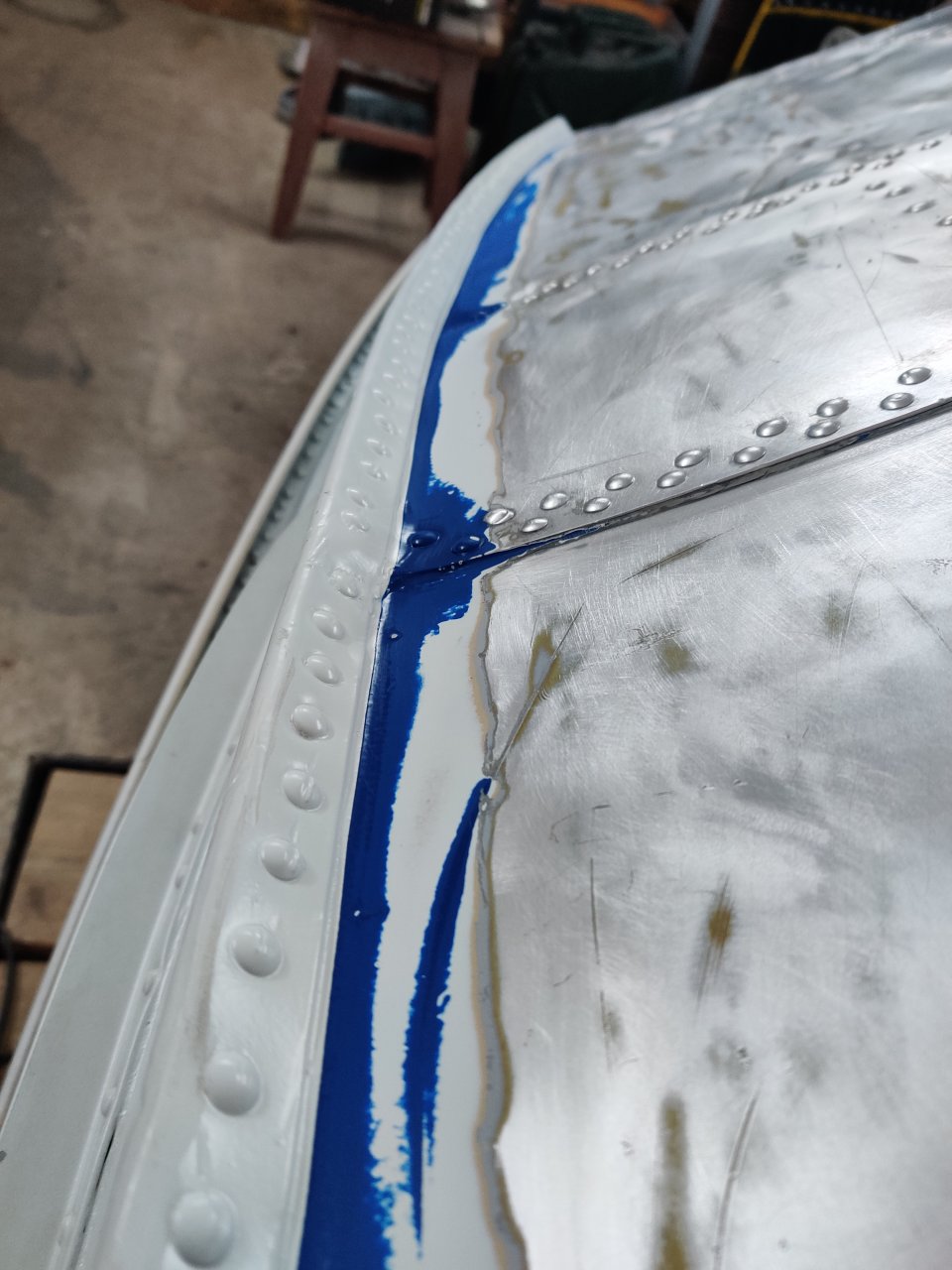

Привет! Смывку нужно тщательно убрать. Для начала замываем корпус 646 растворителем кистью, вытираем ветошью. Если кислотник до конца не смывается, с Боди именно так, можно без особого фанатизма смыть остатки тем же 646 со скотч брайтом. Старый и затертый вполне подойдёт. Потом я мыл корпус кислотой (средство для мытья колёсных дисков) и без фанатизма тер скотчбрайтом, потом смываем водой, потом слабым щелочным раствором (жидкость для без контактной мойки авто, пищевая сода, порошок или Фейри), потом водой и сущим. Это сегодня, левая половина днища готова к окраске. Белая тряпка не пачкается. После воды обтер практически насухо и обдул сжатым воздухом. Перед окраской оклею и обезжиркой пройду.

Любая краска должна повторять рельеф поверхности. Про окраску дискутировать можно до бесконечности факторов множество: оборудование, настройки, условия, включая температуру и влажность, применяемые разбавители и т.п. Внимательно читаем инструкции к ЛКМ. С разбавителем переусердствовать нельзя, есть краски, которые тупо распадаются уже в банке. Хамерайт тому яркий пример, но это не из нашей оперы.
Меня учили красить жидкими красками, насколько это возможно. Лучше дать на слой больше, чем нанести более толстый слой. Но это не догма. Густые краски - гарантированная шагрень и подтёки. Последнее ещё от навыков зависит.
Риски убираются шлифовкой. На лодке я их убрал перешлифовав краску. Мне тупо не понравился цвет, заодно и риску убил практически всю. Царапки по металлу остались. Это покрытие спустя несколько сезонов после нанесения. Фото сегодняшние.

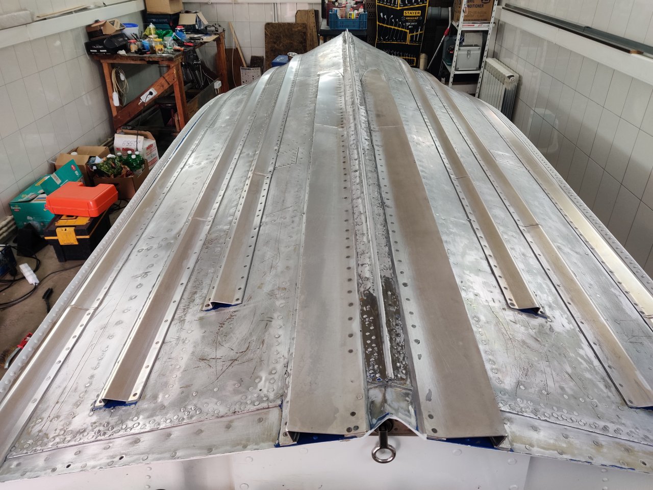

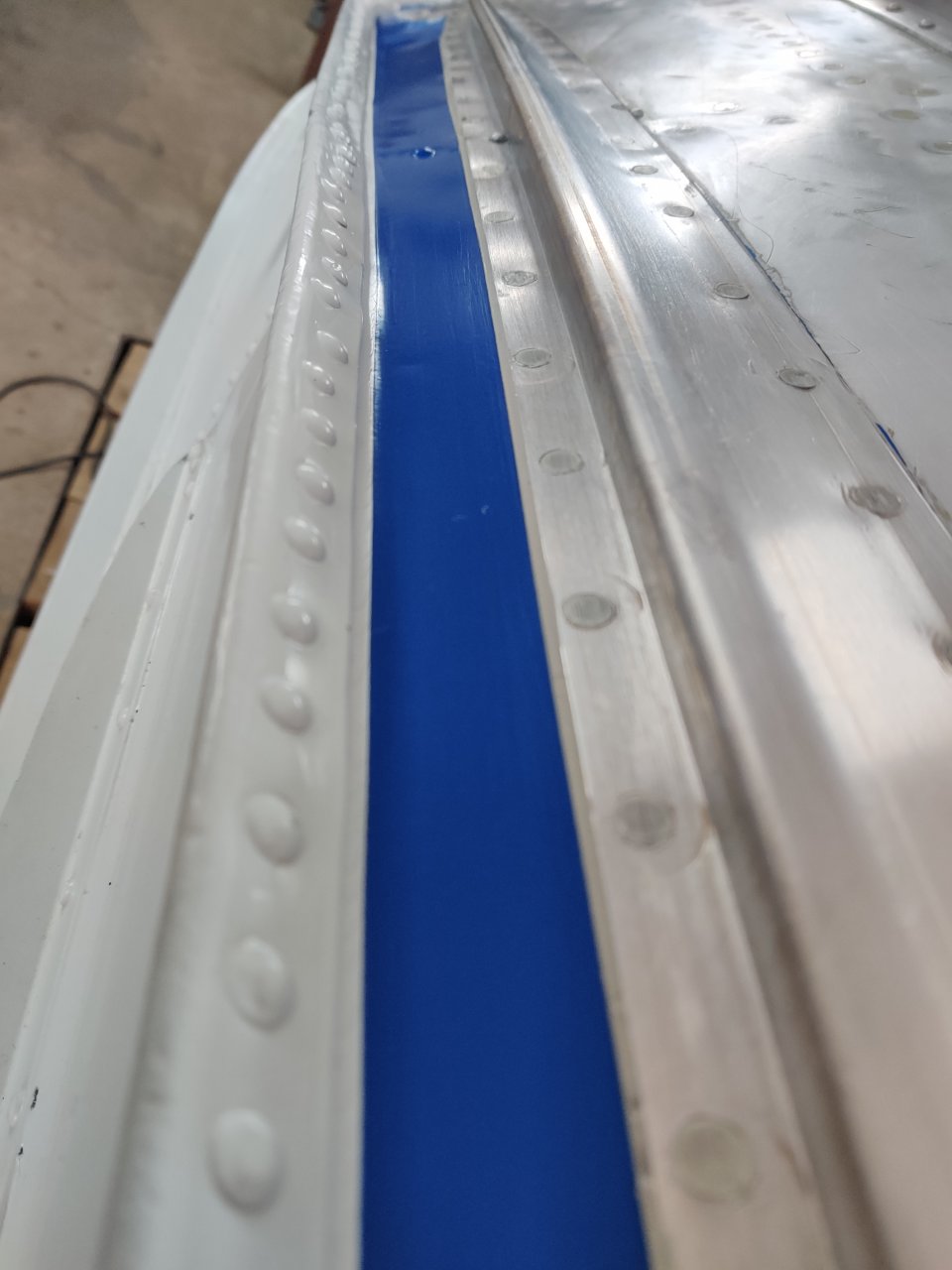

Про шпеклевку: чем ее меньше, тем лучше. Она не любит вибраций и механических воздействий, а также воду. Поэтому на днище ее не наносил совсем.
А вот борта, потопчину, корму и носовую палубу выводил. Я максимально вытянул металл и шпаклевал только неровности, стараясь наносить ее как можно меньше.
Шлифовал все 600 шкуркой с водой. Вырезал по площади из микропорки полутерок чуть меньше спичечного коробка и тер. Использовал шкурку 3м, она дольше живёт и несмотря на цену получается экономичнее и эффективнее других. Скотч брайты их живут уж точно раза в два дольше, чем других производителей. На фото переход, должно получаться примерно так.
На нем же глубокая коцка по металлу. Убирать ее нет смысла.

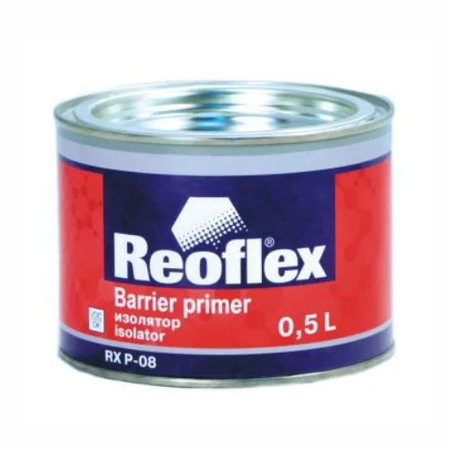

Переходной грунт это какой?
Переходной-это грунт изолятор,если по умному выразиться :dedok...Отделяет все реактивные грунты от последующих материалов.а также,если ты сомневаешся,какого типа у тебя старое покрытие.(чтобы потом не вспучило веесь пирог)Отделил им все старье,и крась далее чем и как ты хочешь...Главное растворители применяй качественные...В малярке они-первое дело...все косяки обычно из за них.

Какой грунт изолятор посоветуете?
yaua1974
09.10.2020
9 002
2 822
Покровск
Благодарю!
Помятуя твое желание покрасить не дорого:вот этот...
227223
Крепкий середнячок,есть лучше,но уже и серьезно дороже...
Чисто изолятор лучше применять для отсечки старых покрытий...

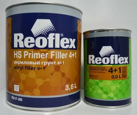

А просто перекрыть кислотник хорошо пойдет и обычный акриловый грунт:такой:
227224
Есть такой и 1к.Он хорош для работы с малыми площадями.(не выкинешь лишний грунт на свалку,если останется после работы)
