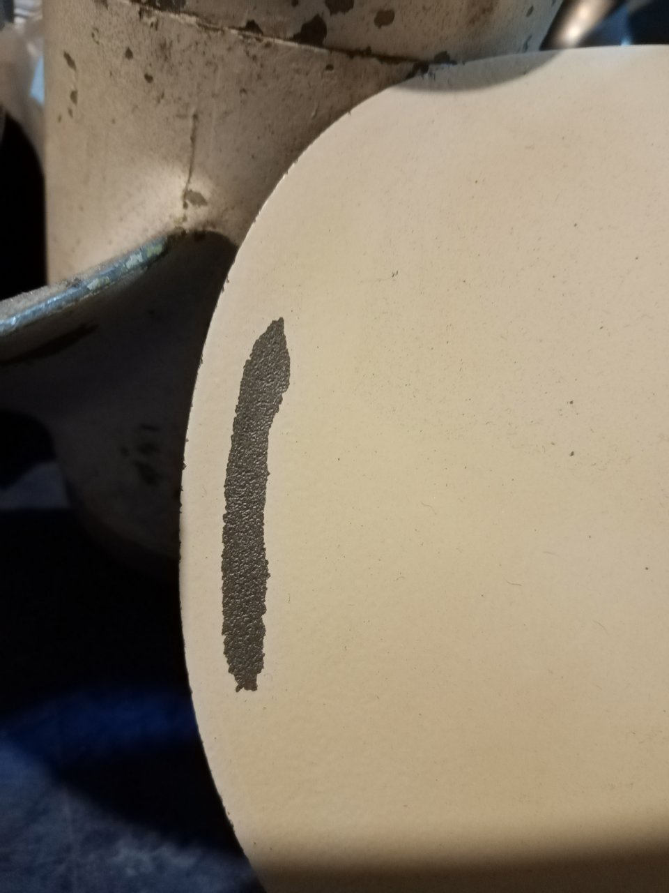

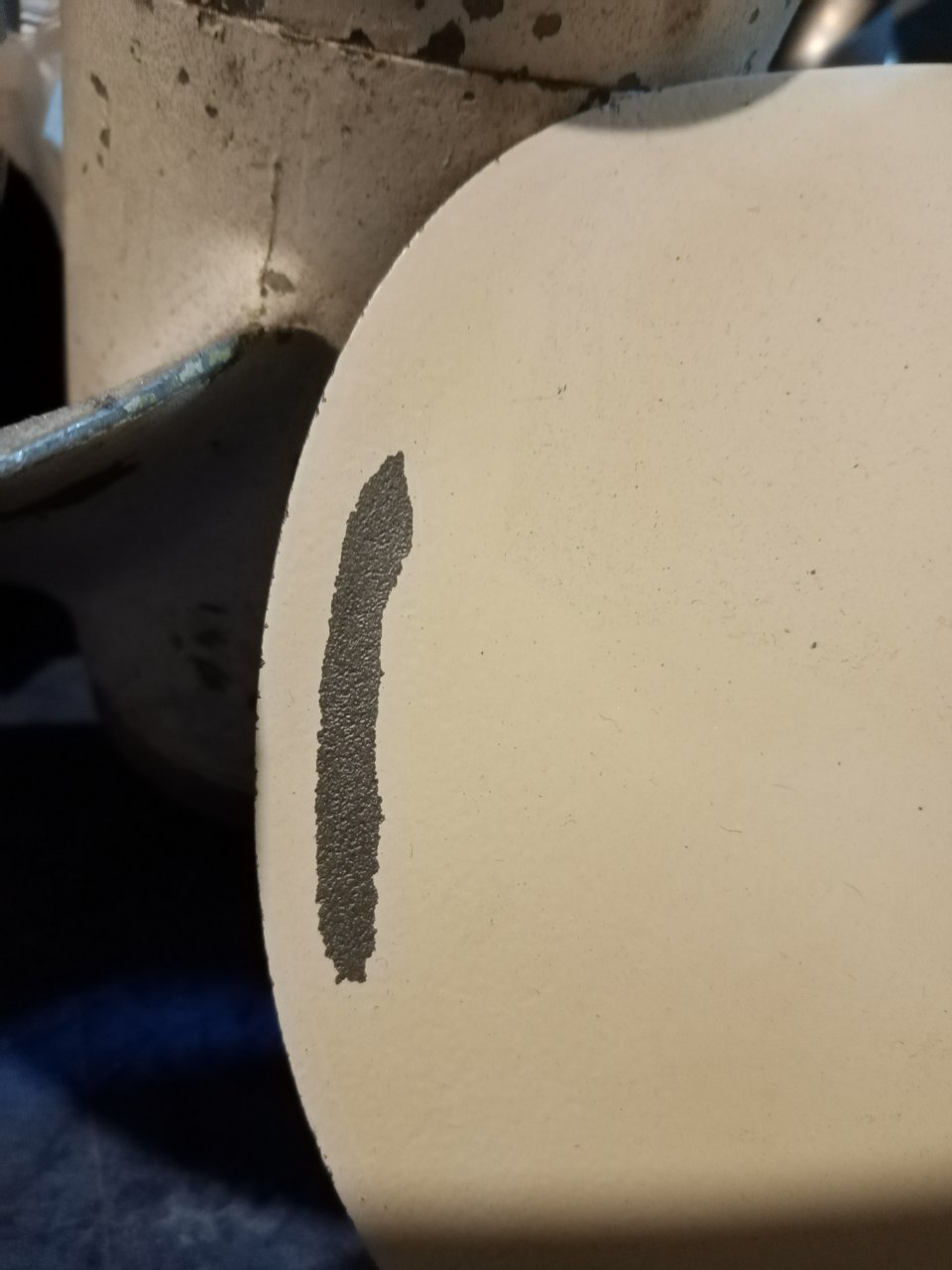

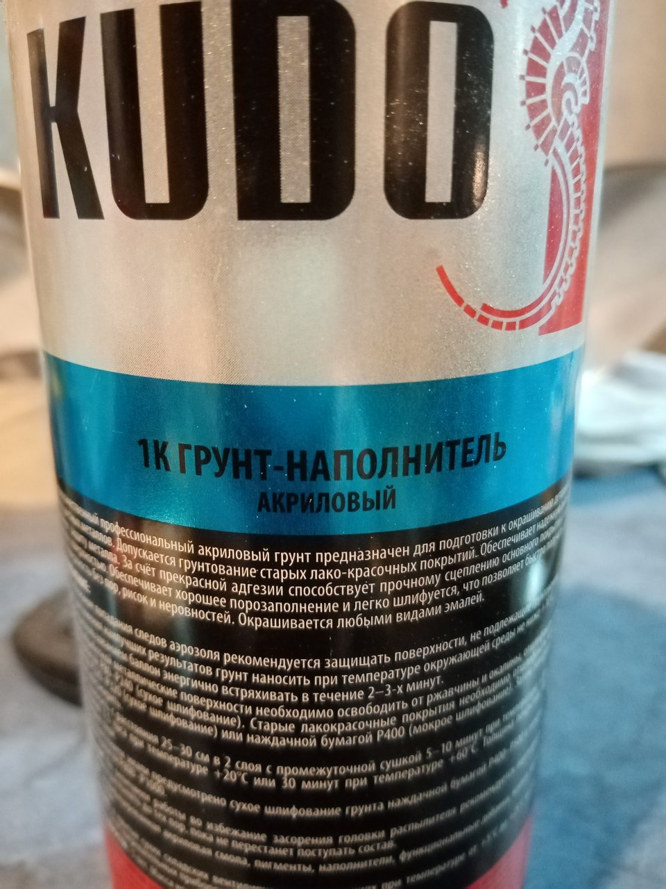

1к акрил! Кто сказал, что это НЦ? Посмотреть вложение 206477
С какого тогда перепуг он вику поднимает?
Ну ты где там..... специалист?
Разгадывай загадку, не ныкайся, все равно достану....
Ну я сказал,и че? Я этот кудо,ни разу в руках не держал.Поэтому и предположил что это нц.Потомучто нц-ки так себя ведути на них ничего не ложится.Тебе нравится пользоваться баллончиковым дерьмом,вот и пользуйся,и отгадывай эти шарады.
16 371
1 103
Если тебя так прет, напиши хондюкам в японию,пусть скажут чем они красят моторы
Хонда моторы и винты красит с грунтом, нечего мне у них спрашивать.
Да ни че.....
Ты не предполагал, а утверждал.
Если бы баллончик мне нравились, я бы вопросы тут не задавал.
Я привёл пример и написал, что этот эффект случайно обнаружился.
А шарады..... это и правда шарады..... но для меня!
А спец такую х@йню на щелчек пальцами решает, коли он спец.
Ладно, понятно тут все.....
Всем спасибо.
1 886
На...

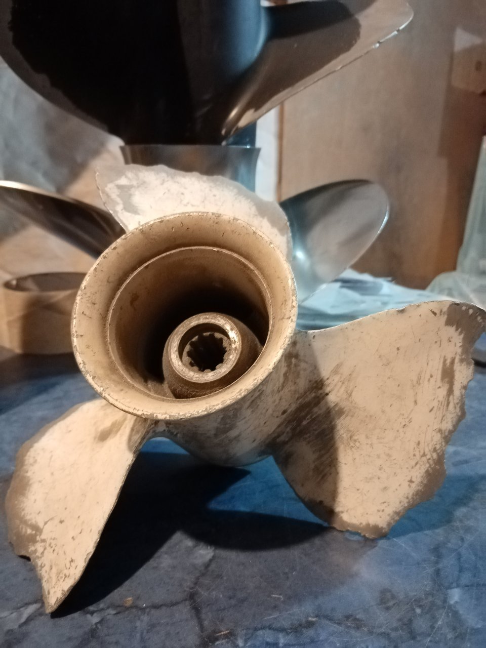

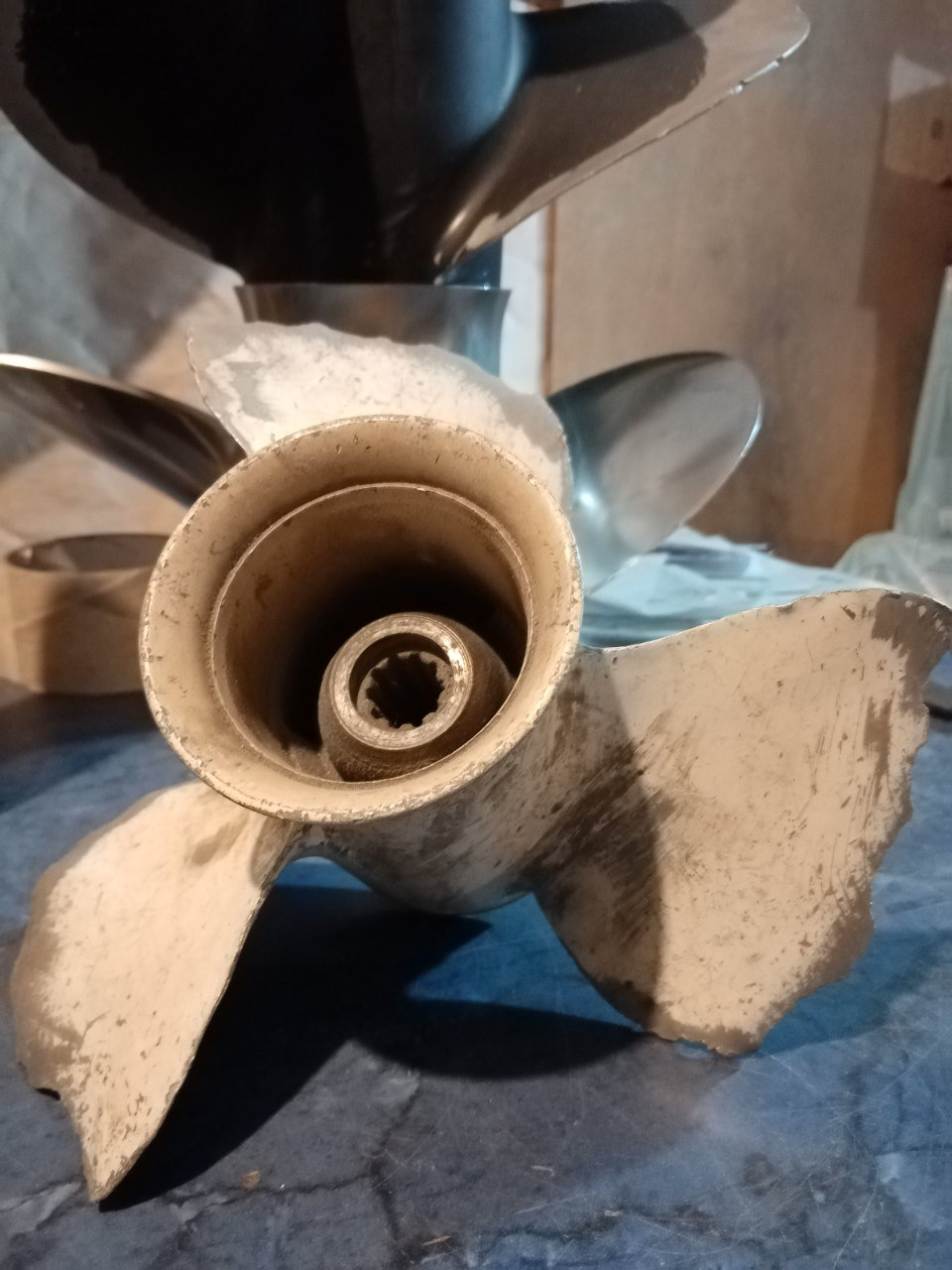

7 лет по камням на переправе.... с апреля по ноябрь... Посмотреть вложение 206486
Ну так , немогу свой закинуть 2002 года , тоже краска, хондавский
Так вот Андрюшенька , если они Грунтом эп покрасили ???? А хонда на грунт краску, то так и выходит, ты сам поэксперементируй

А кто тебе сказал что это краска???
Да никто не сказал, я сам вижу..... каждый день....по сто раз на дню,.... много лет в подряд....

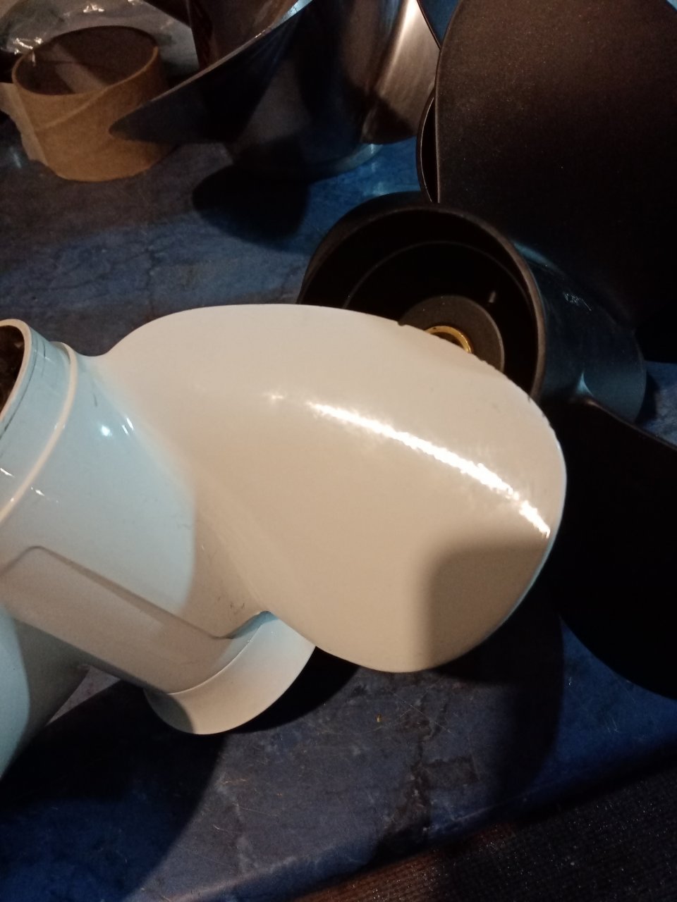

На тебе другую ямаху..
Ямаха вся без грунта, в том числе и сотка и трехсотка....
206505

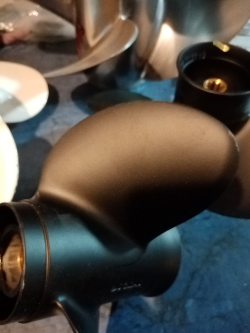

На тебе солос......
Солос тоже без грунта...... только на очень древних был зеленоватый грунт...
206506
Сузука, мерк, ТОХА, хонда =все с грунтами, особенно его до фига на Сузуках и мерках современных, на старых Сузука не было грунта, на вольве нет грунта...... Да я тебе час могу рассказывать где что есть, чего нету.
Лень в куче копаться, могу тебе и фоток нашпандырить.....
Факт остаётся фактом, какая то краска держится на голом люмине на 5+.
Вопрос был, что за тип этой краски?
Ямахи 40-60 покрашены прям по шероховатости литья, их даже не обрабатывают ни чем, держится краска на ура! Её даже песок не сразу сжирает, а буквально стачивает её.... я в микроскоп смотрел.
Вот чё это за краска?
16 371
1 103

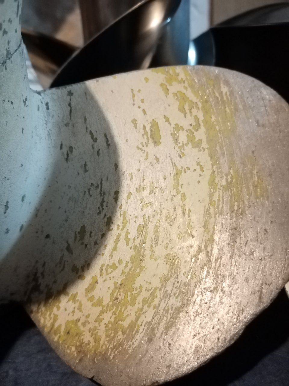

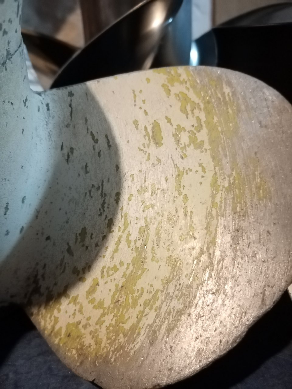

На тебе древнюю машку, с зеленоватым грунтом.....
206508
На тебе нулевую современную оригинальную машку с кавитацией..... И без грунта ваще.....
206511

КТО ТЕБЕ СКАЗАЛ ЧТО ЭТО КРАСКА?????????????
Я её счищаю каждый день, а ты по фото мне будешь рассказывать, что то не краска?
Да х....., с ней, пусть даже это деготь.....
Где мне взять этот деготь?????
