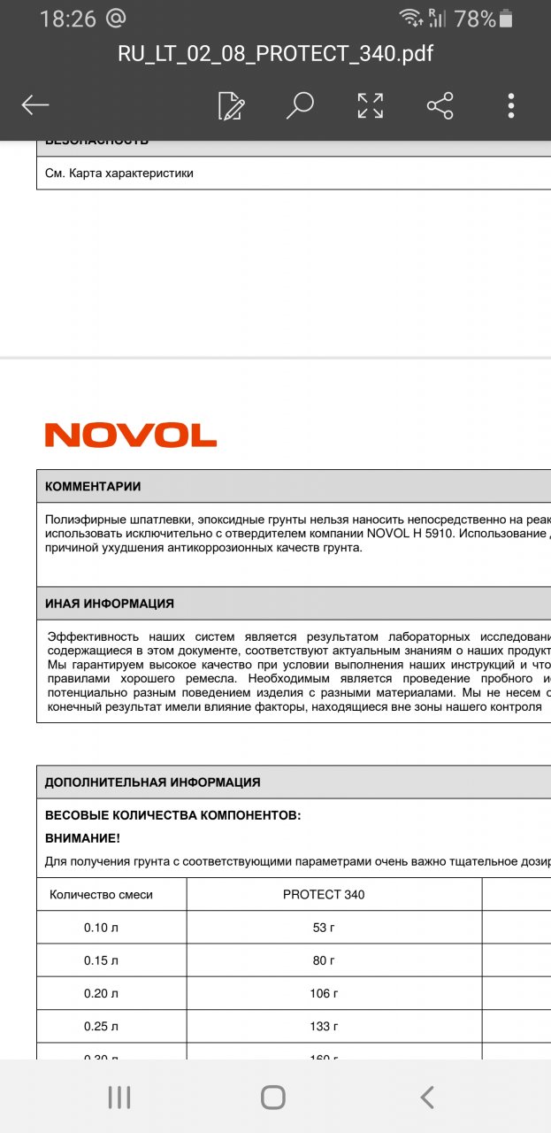

А вот производитель кислотника ВЛ пишет что можно на него грунт ЭП
утачняйте про какой грунт пишете
ну вл-02 с эп-140 дружат, в техничках что у грунта что у эмали это указано. Думаю что другой эпоксидный грунт не стоит наносить на ВЛ-02
Здрав будь Андрей!
Долго изучал технологию покраски авто(для себя)
не дружат эти два компонента.
про ВЛ изучу ещё раз, благодарю.

Здрав будь Андрей!
Вечер добрый, навол кислый нельзя , там написано , полиэфир (шпакля авто на полиэфирной смоле)тоже никак
