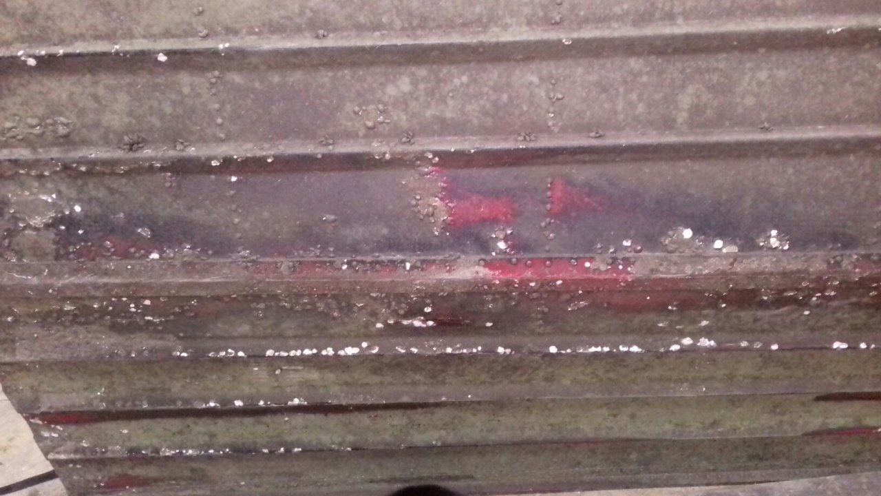

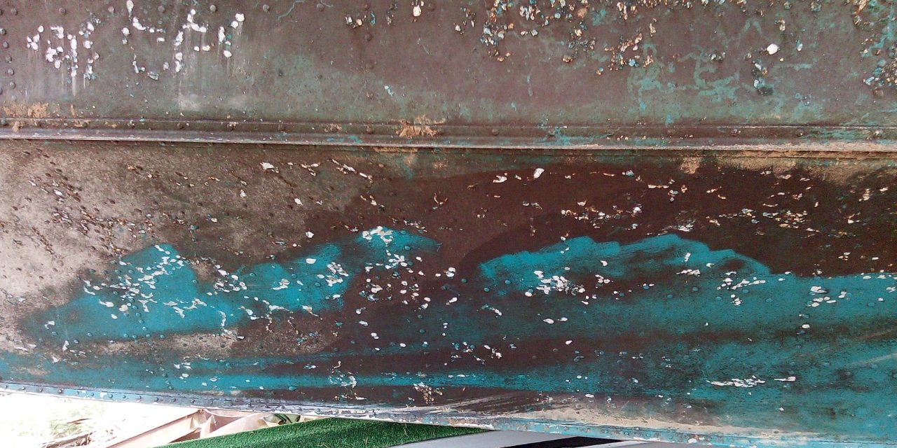

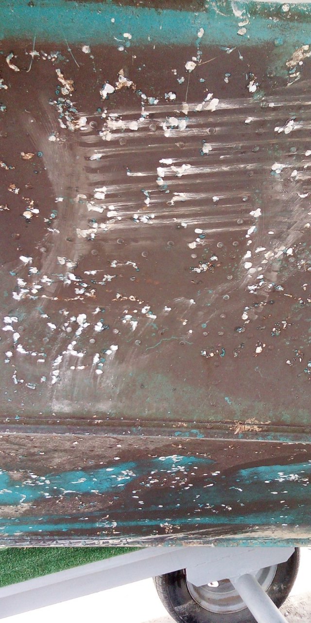

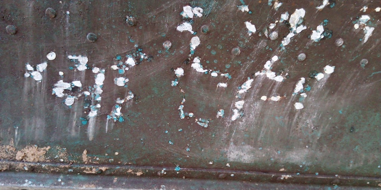

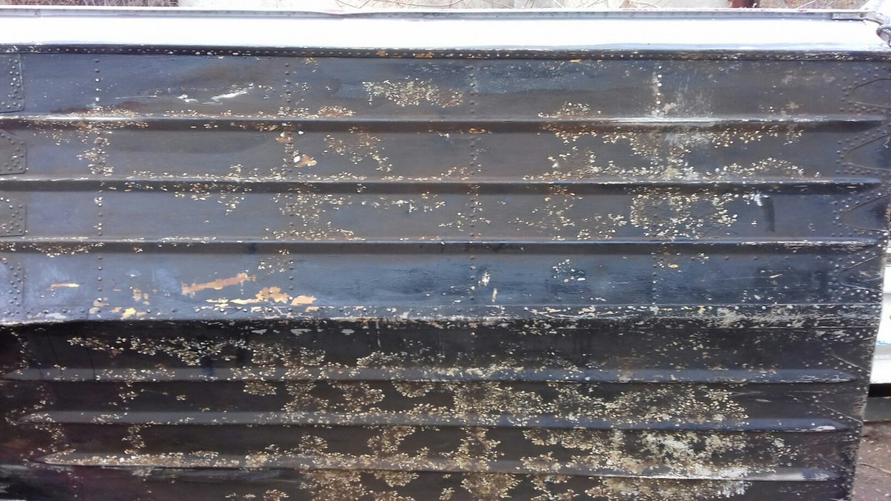

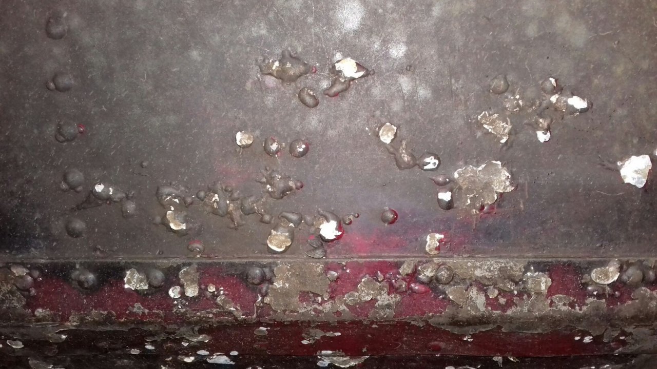

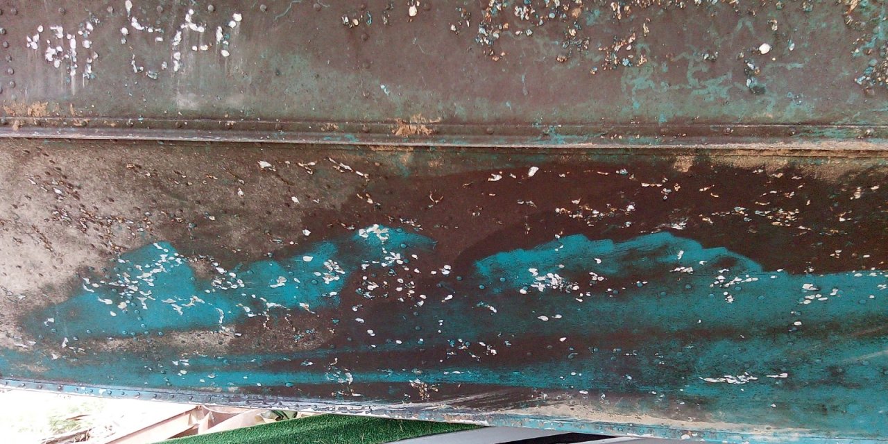

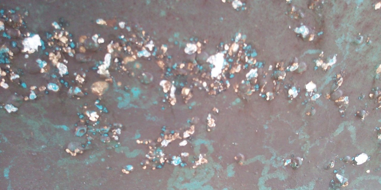

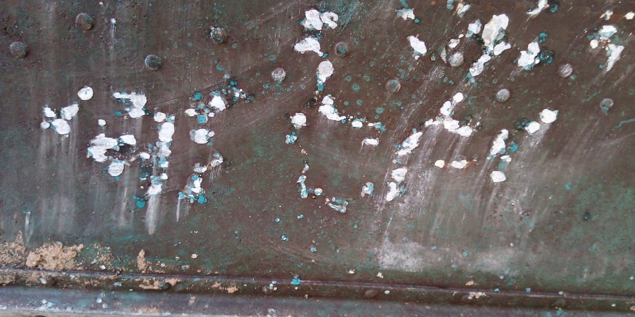

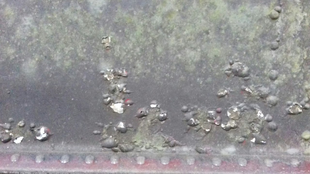

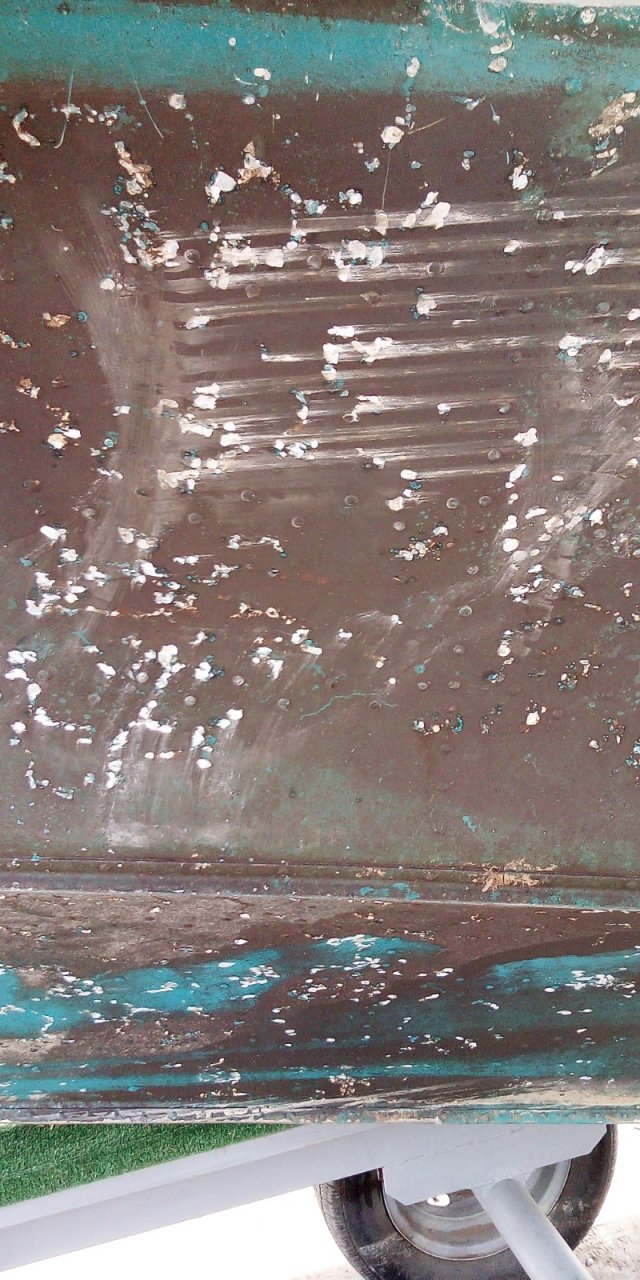

Вот кислотник и вика на днище после 2-3 лет , причем это статистика , речь идет о дюралевых совлодках .

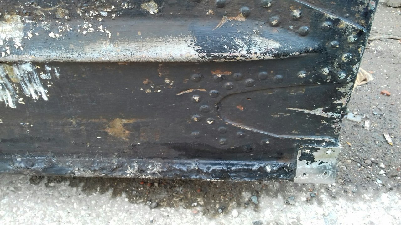

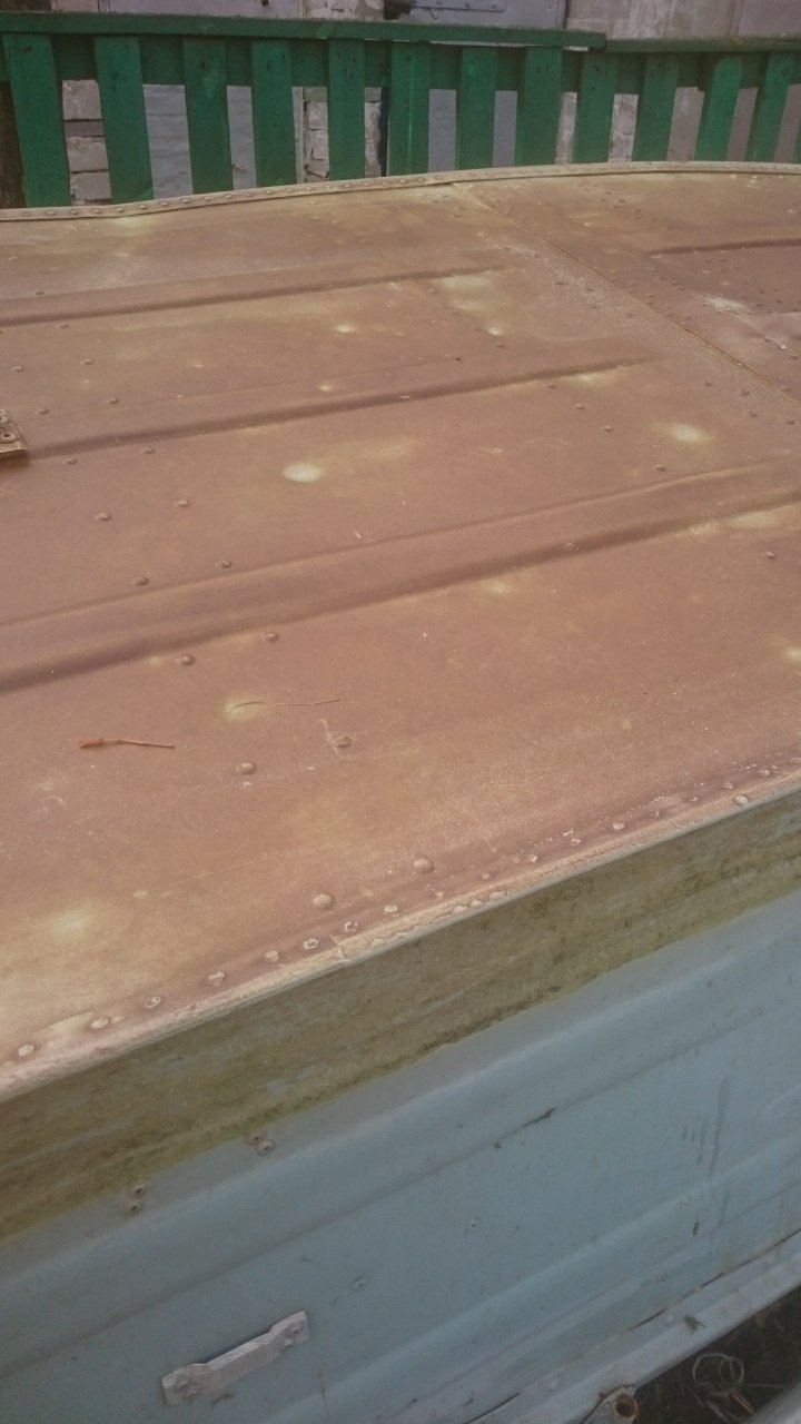

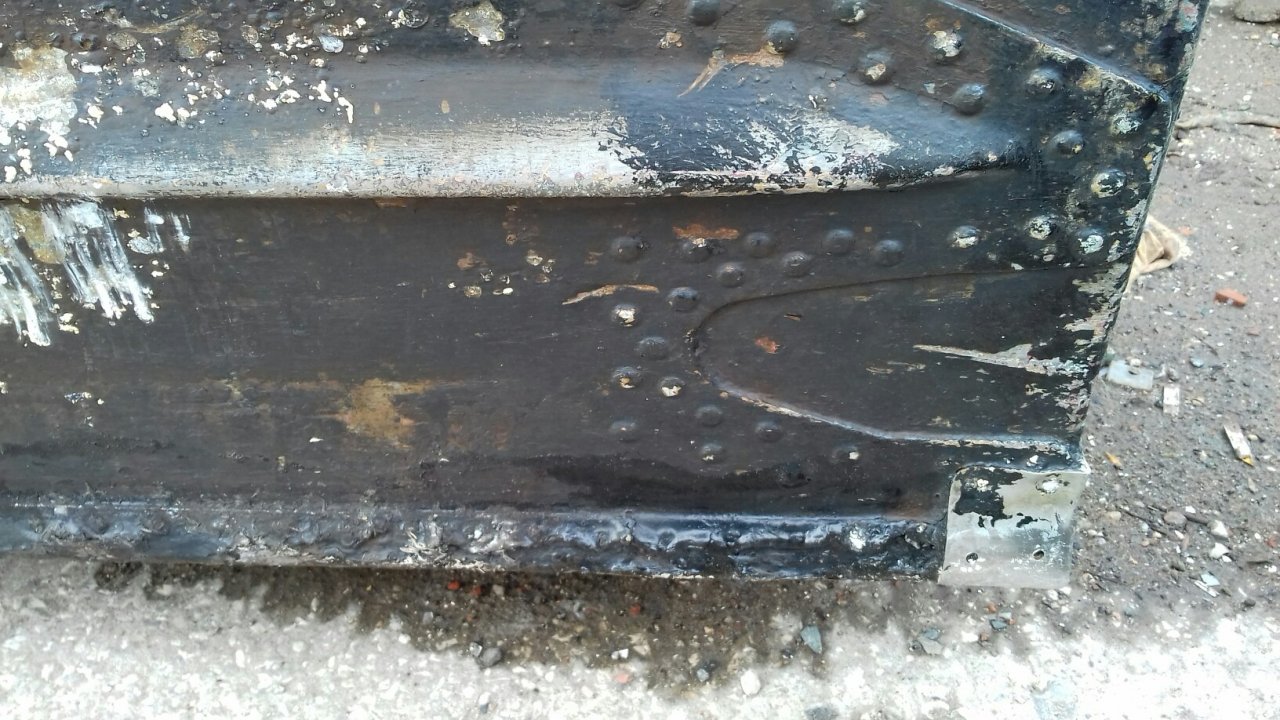

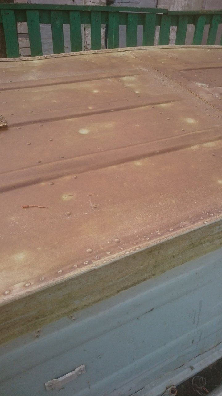

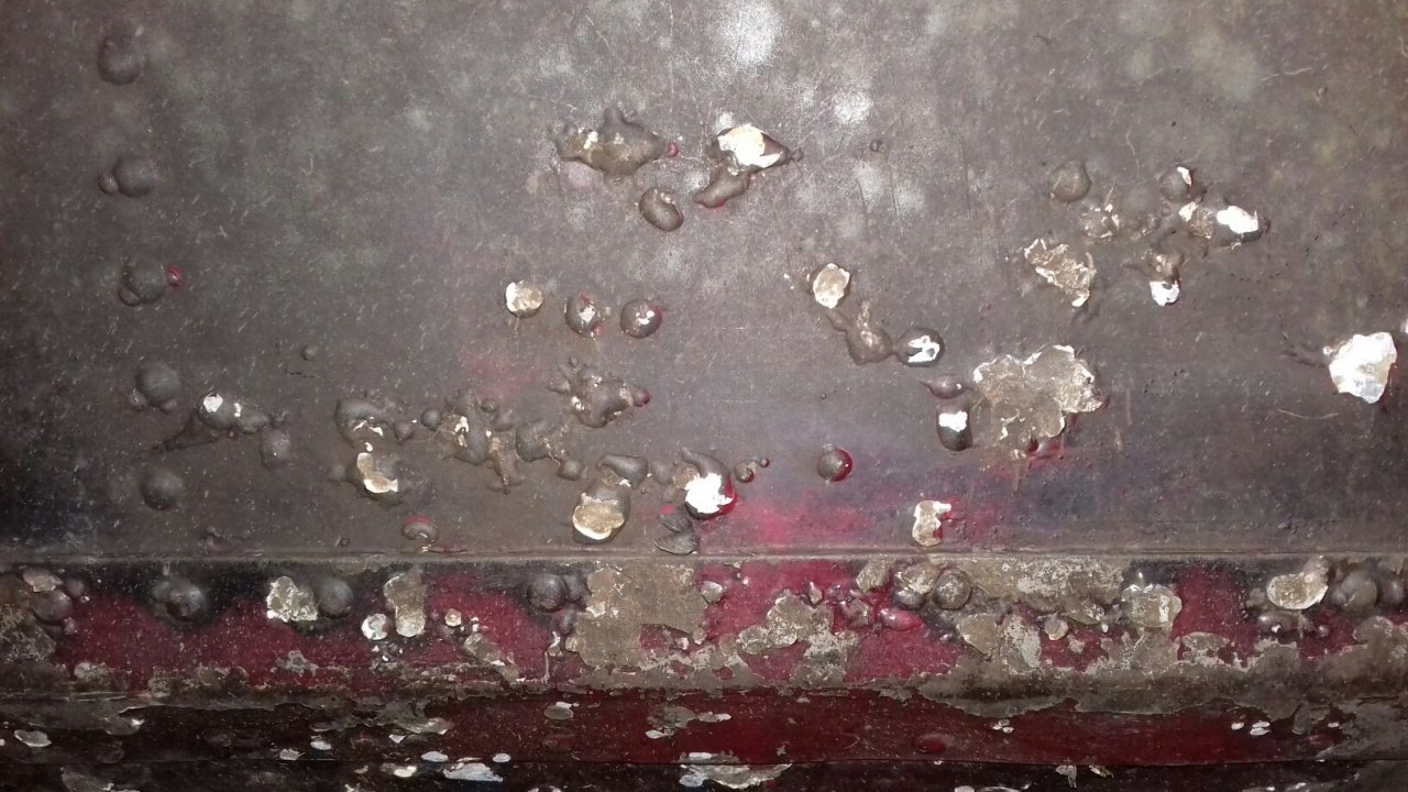

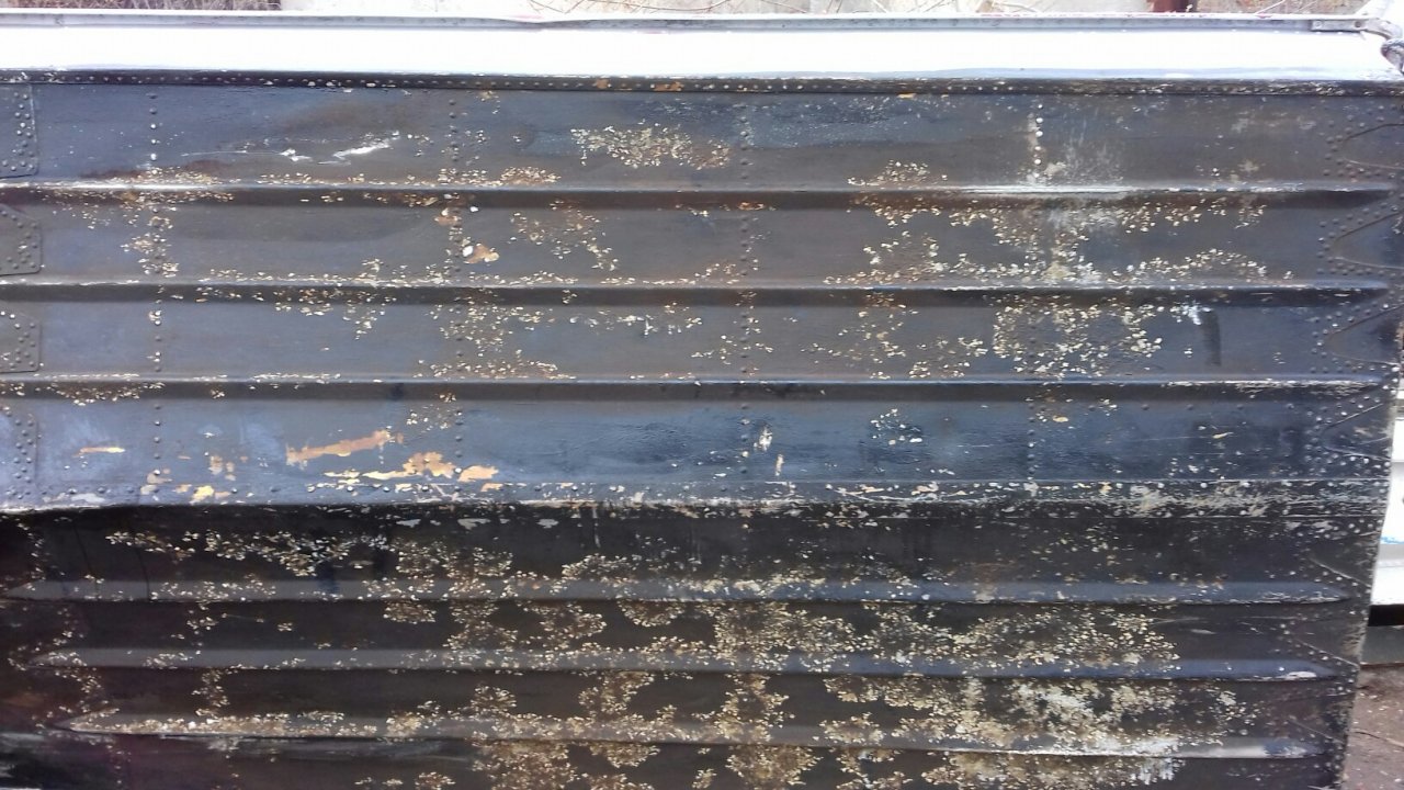

Да кто бы сомневался. вот фото моей К6, крашеной весной 18го ВЛ 02 и ЭП 140. 206447206448
Да я тоже пришёл к выводу, что прибамбахи с подвыподветом это понты голимые, коли сраный НЦ держится, а это говно крутое, отваливается пластами.
Это все так себе...... Типа малерам потрещать, да письками помериться, кто быстрее лёгкие на пол выплюнуть сможет.
А через месяц все лодки станут одинаковыми.... и та в которую сотню бабосов влупили и та, что из балончика покрасили.
Пустая тема. Всё спецы крутые, но никто не ответит на простейшие вопросы никогда.
8 541
3 283
Буду на причале-сделаю фото Прогрессов(их несколько),которые крашены уже лет пять как.И ничего,вроде.Выглядят отлично!А это-уж разложившийся дюраль.Такой-хоть крась,хоть не крась-уже ничего не поможет.Отжил свой век,дедуля!
