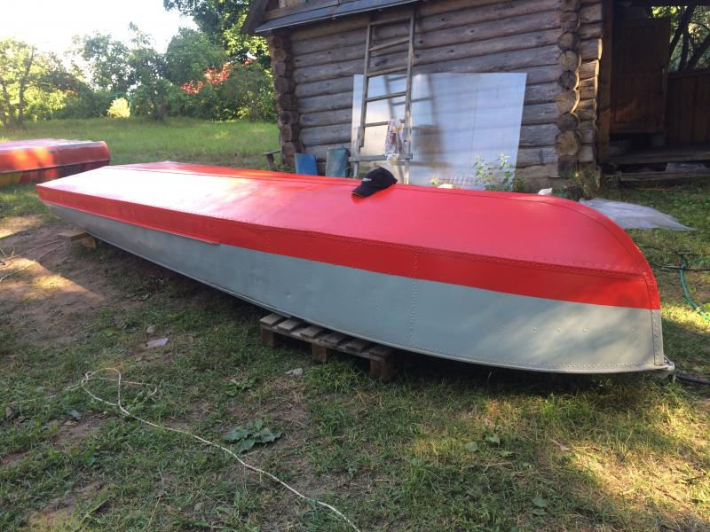

Все правильно. Пескоструй+2К кислотный грунт+ та же 2К Вика. Сильно блестеть не будет, но хватит очень надолго. Моя Казанка четыре года на улице зимой и летом живет. Дефектов покрытия нет.
4 197
Вот она покрашена в 2017. Фото "на сейчас" скину через неделю.

Вот она покрашена в 2017. Фото "на сейчас" скину через неделю.Посмотреть вложение 206464
Андрей, тут не надо сравнивать когда живёт на улице и время от времени бывает на воде или когда с мая по ноябрь стоит на воде.
Кроме эпоксида , ХВ, ХС и может каких ещё специализированных материалов ничего не будет держать воду. А это коррозия и отслоение краски. А под акрилом дюраль охрененно гниёт , что и наблюдаю у нас на лодочной станции.
Ага, там вот сверху хуйню такую прогнали, что поакоть хочется

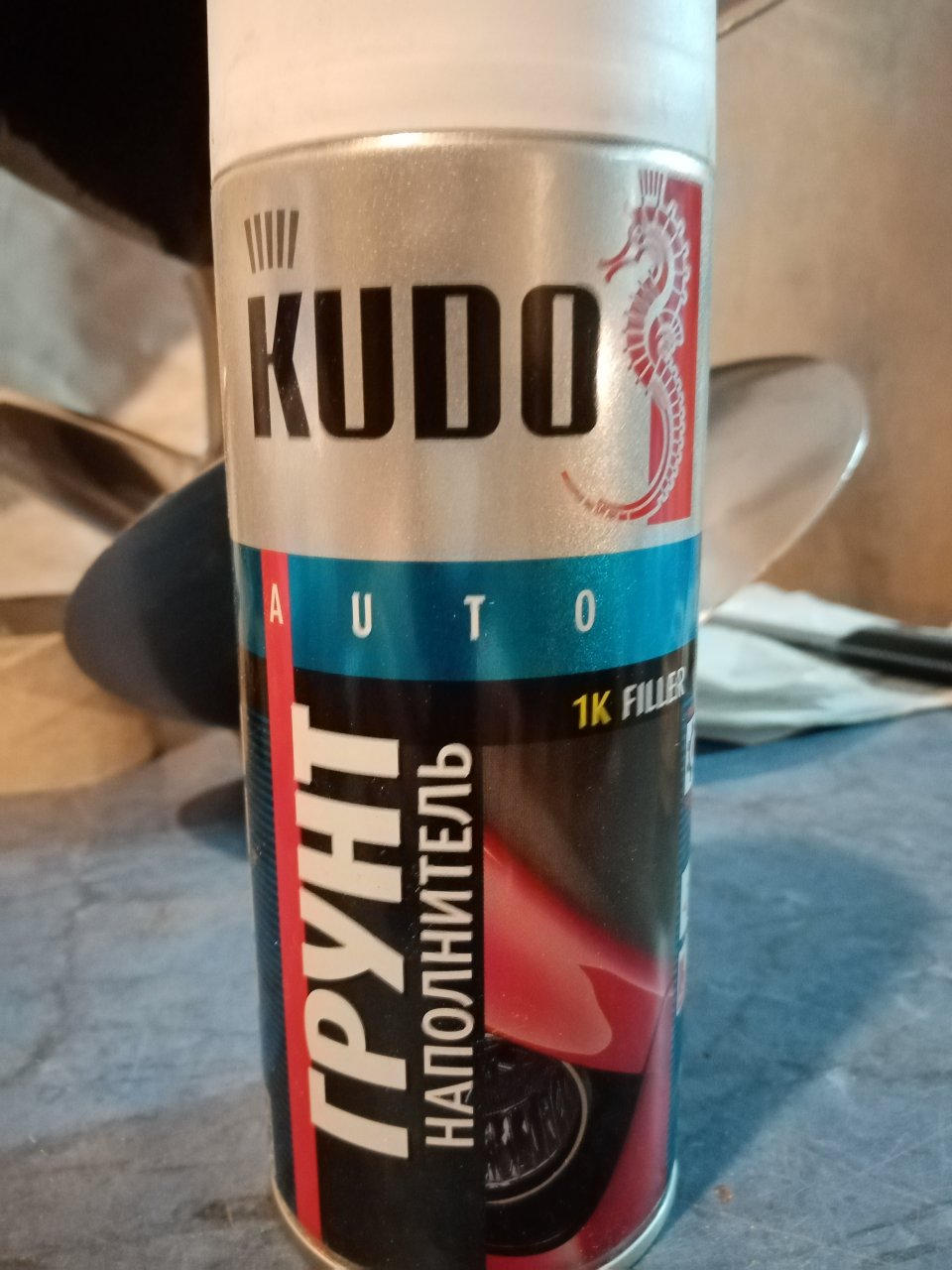

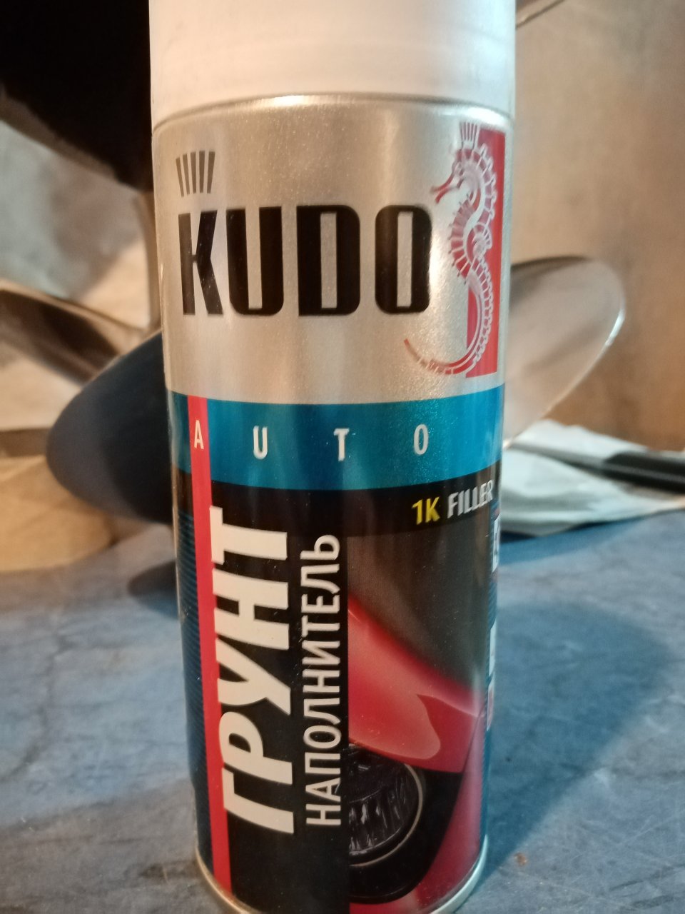

Назови краску, чтоб легла без грунта, наподобие того сраного "кудо", и я признаю в тебе Профи. 206474

Назови краску, чтоб легла без грунта, наподобие того сраного "кудо", и я признаю в тебе Профи. Посмотреть вложение 206474
К стате на винте был грунт белый кудо,и элюмисцентная краска кудо ,дерьмо полнейшее
Я безпонятие какая краска будет дердатся на голом незаматовоном люминии,
Да дерьмо! Я знаю!. Но он сука держится на люмине лучше всей вашей геморойной крутизны, вместе взятой.
Назови мне краску!!!!!
Ну ты же спец, вникни в состав этой страной куды, сообрази по образу и подобию, мне такую краску, наверняка же есть такая.
Несколько раз покупал Кудо в баллончиках. Качество показалось очень неровным. Некоторые вполне себе ничего, некоторые явный брак. Может, подделки?
Я безронятие,грунт был куплен для элюмисцентной

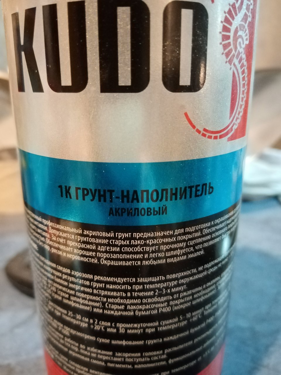

1к акрил! Кто сказал, что это НЦ? 206477
С какого тогда перепуг он вику поднимает?
Ну ты где там..... специалист?
Разгадывай загадку, не ныкайся, все равно достану....
