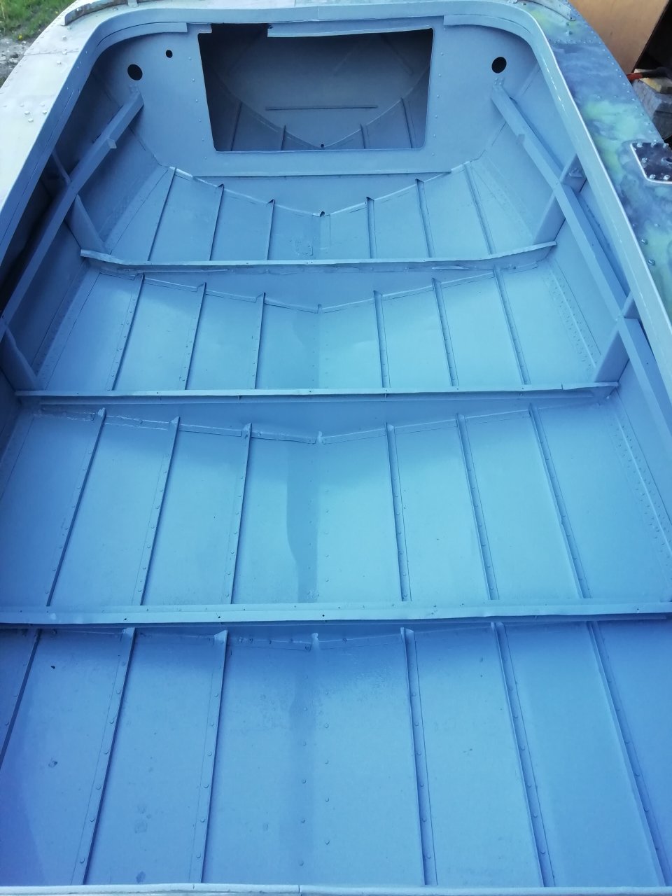

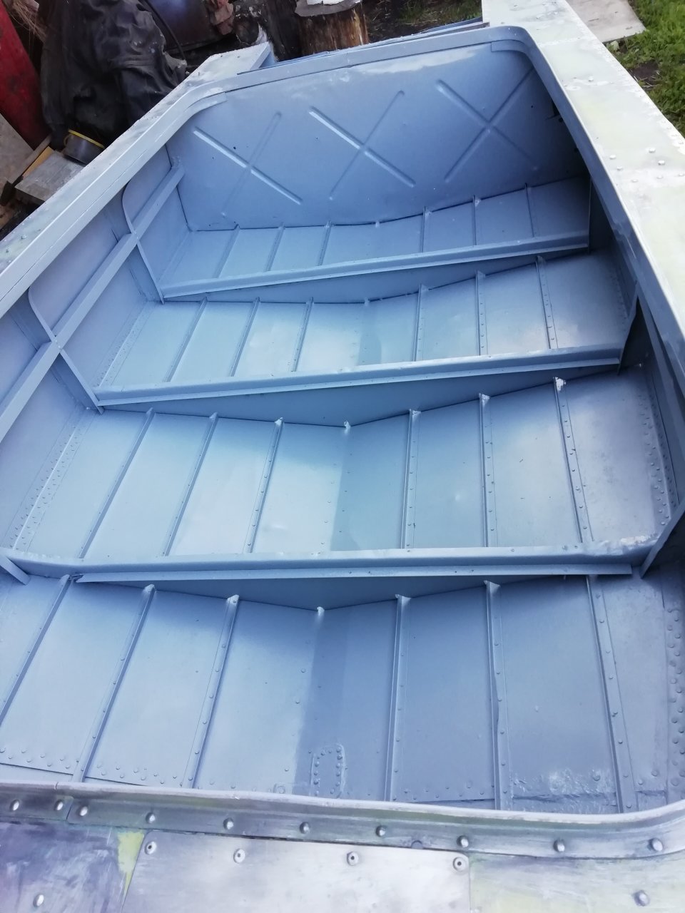

Покрасил сегодня внутрянку, теперь думаю что лучше следующим красить, наружу или палубу? Склоняюсь к палубе, потом переворот и наружу. Кто может объяснить порядок покраски?
Однозначно переворачивать и красить дно, потом борта и палубу

Сначала всегда красится нутрянка,потом переворачивается и красится наружка.Кислотник матовать нельзя и не нужно,у него и так нехилая адгезия к грунтам.это я как маляр те говорю.

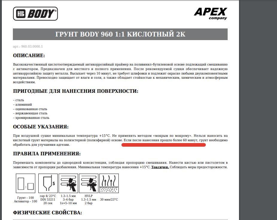

А че,инструкцию в начале почитать,как?На каждой банке пишуть :)
206420
так и тут написано что по алюминию, значит надо всем надписям верить по твоей логике? Или что ты почитать предлагаешь?
Я работаю только с профессиональными материалами,а не с любой подобной универсальной байдой.Хотя для ворот и заборов она очень может быть хорошая.

ну про кислотник, где ты там вычитал что его не надо после полного высыхания матировать?
Попробую еще раз... Берешь банку ИМЕННО кислотного грунта и внимательно разглядываешь на ней пиктограммы...ГДЕ? на банке с КИСЛОТНИКОМ значок шлифмашинка? если этой пиктограммы нет значит шлифовать НЕЛЬЗЯ!(Или он под крестиком) Можно и по короче-кислотник единственнный из грунтов,который нельзя шлифовать.уффф...И не подсовывай в качестве образцов садовые краски...

если кислотник лежит больше суток, его необходимо полностью счищать, т.к. после могут быть отслоения.
так ты кроме картинок текст читай иногда
