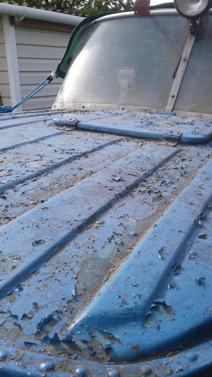

Слышь, остынь. Какой к чертям магазин, продавец? Довольно эротических фантазий.... Про эпоксидку писал выше в тексте, Вика, она у них одна. Я не химик, чтоб лезть в состав, он мне ничего не скажет. Фото поверхности не прикрепилось, с телефона не увидел, да . Фото материала в тексте.
Лодка в стадиях подготовки, вл-02 и эпоксидку.
Купил не то, что надо, это понятно.
За подсказку спасибо, но ...уйню писать всякую все ж не стоит, имхо.
А на первом фото ,что рвет?

Свеженанесенную автоэмаль Вика 60, тудыть ее бабушку. Но предыдущий слой под ним стал мягким, размягчился свеженанесенным.
1 886
Смывай чем нибуть,только не смывкай , растворяет слой свежий старую краску, или жди пока высохнит и здерай наждачкой, главное что эпоксидка держит, это самое главное, а с верху это просто цвет, и нармальной эмалью закатай по новому

Спасибо. Уже понял... Уже вчера начал... Обидно, что и на борта успел нанести ту фигню одним слоем, ее тоже в качель
1 886
На самом деле нечего нет страшного, низ держит, это и говарит о хорошей защите, что пох ей все, такое бывает , я как то ногу вывехнул , и немог работать, притянули в гараж посматреть что случилась с покраской, красил знакомый, все красиво ,не подтьеков ,в цвет, зерно хорошо лежит, но вот одно но, в одном месте рвало, окуратно подкавырнули и сняли как всю краску как ленту, выпытывал его долго ,что и как, в конечном итоге признался, что обезжирил бензином, а так как мы готовили на сухую ,грунт впитал наш качественный бензин :hahaha:, и этого было достаточно
Нерастраивайся, глаза боятся руки делают,к обеду закончишь, веташи побольше ,
Хороший грунт эпоксидный небоится растворителя
И эмаль 2к используй

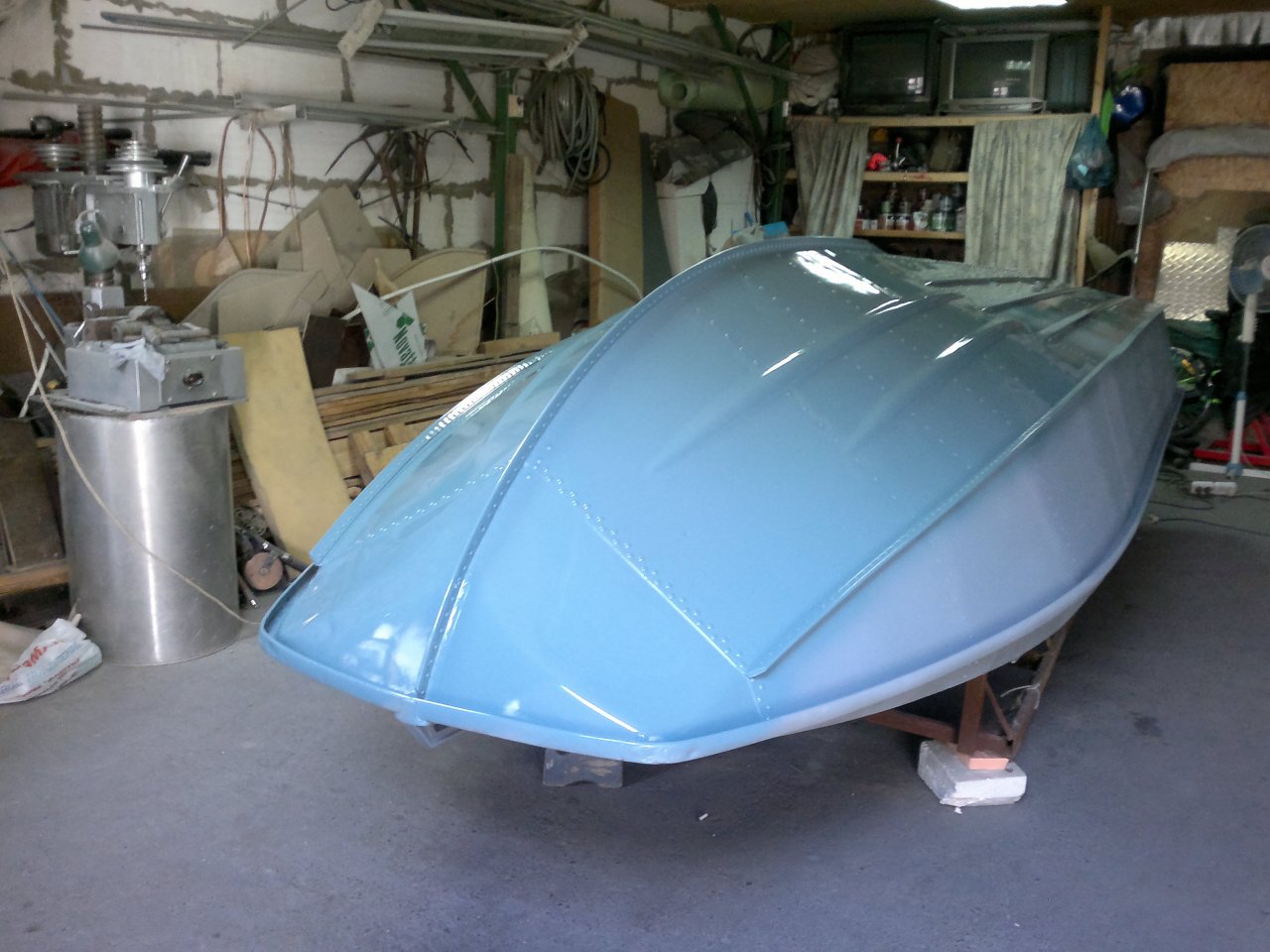

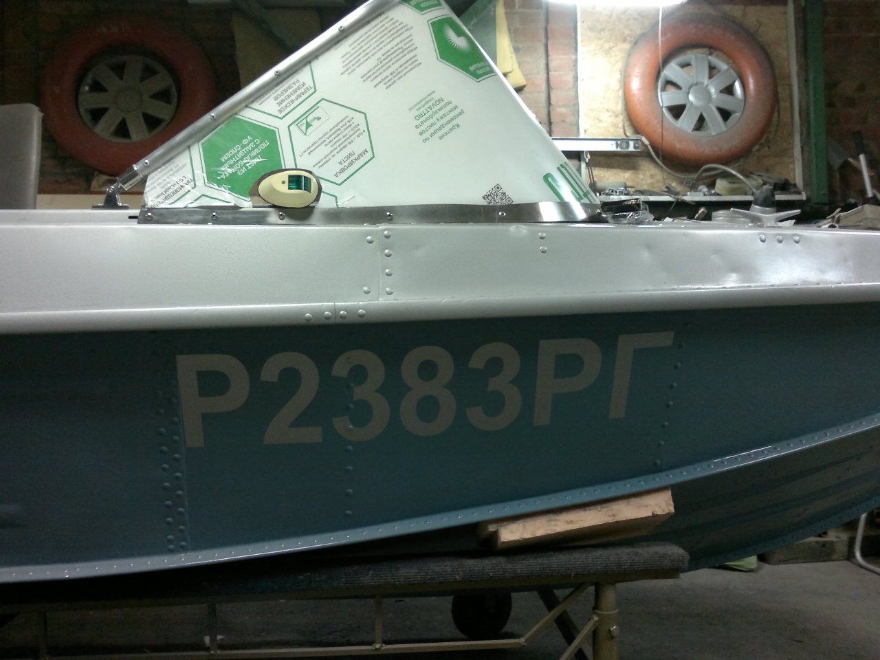

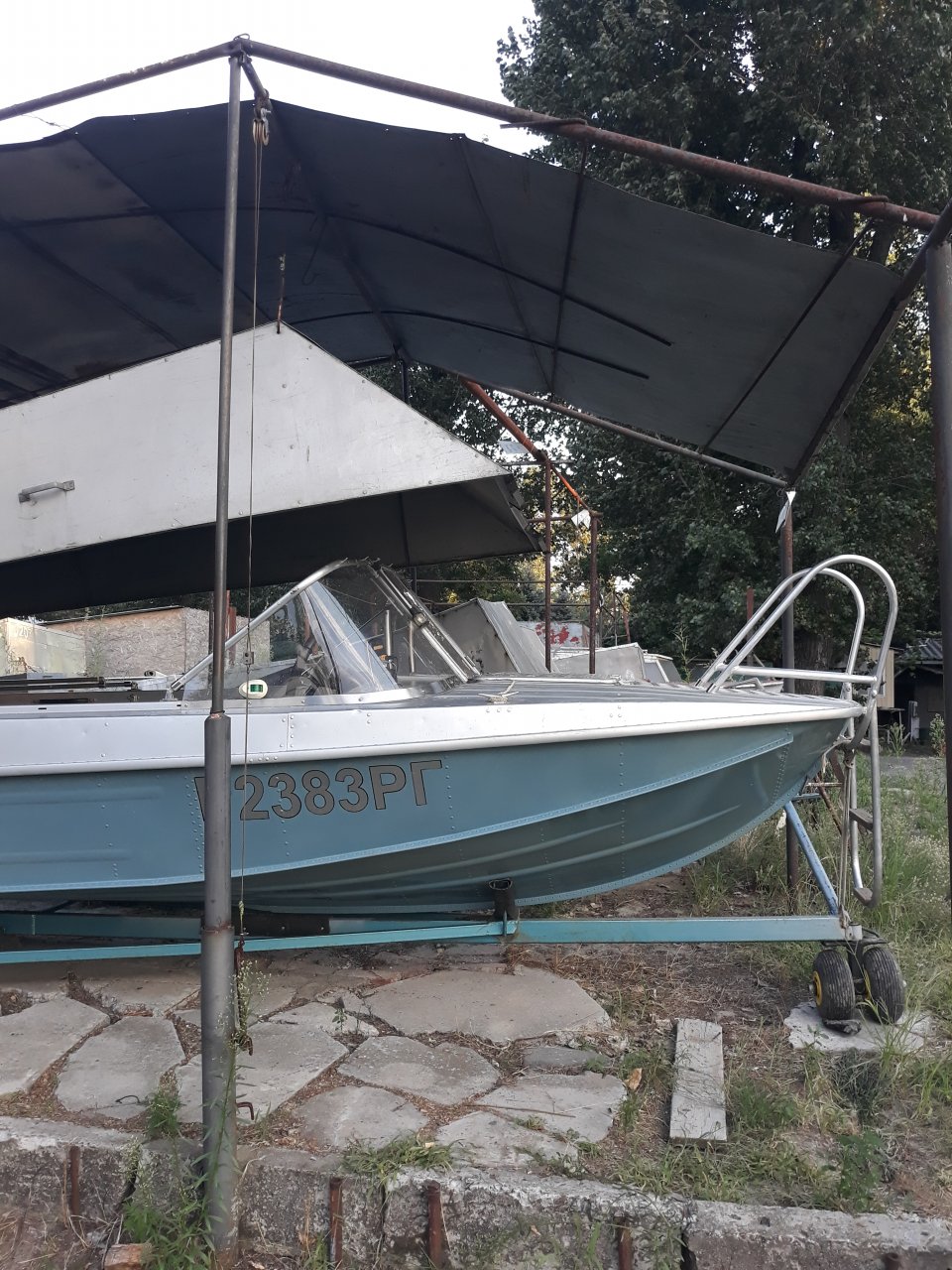

Без правильной подготовки НИ КАКАЯ краска ,даже супер -спец краска! Держаться не будет.И в принципе не важно алюминий или просто железо покрасить.
не готов в неё вкладывать как в покраску авто

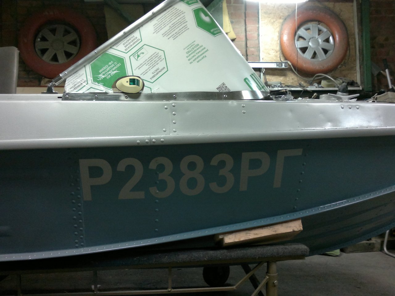

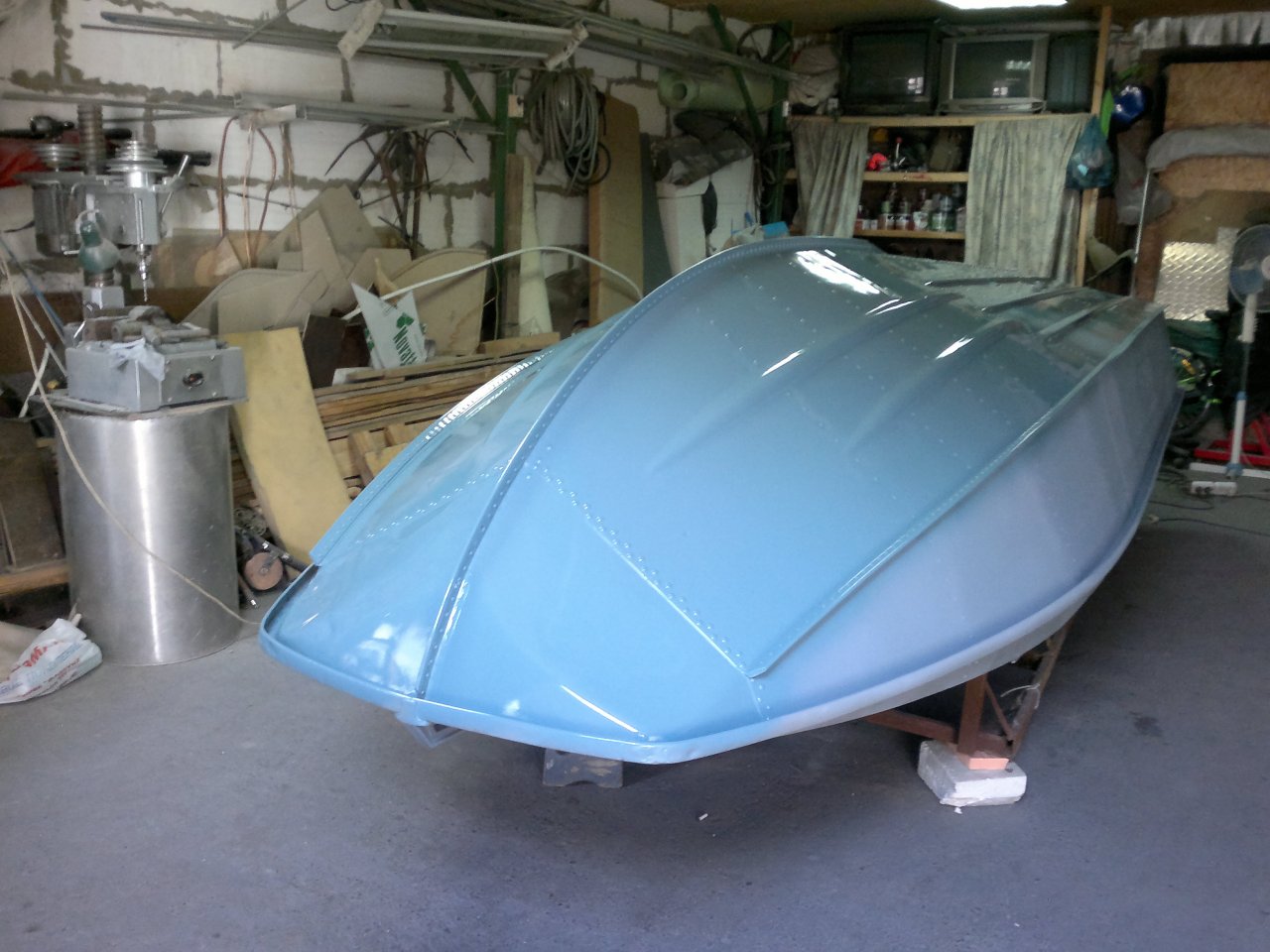

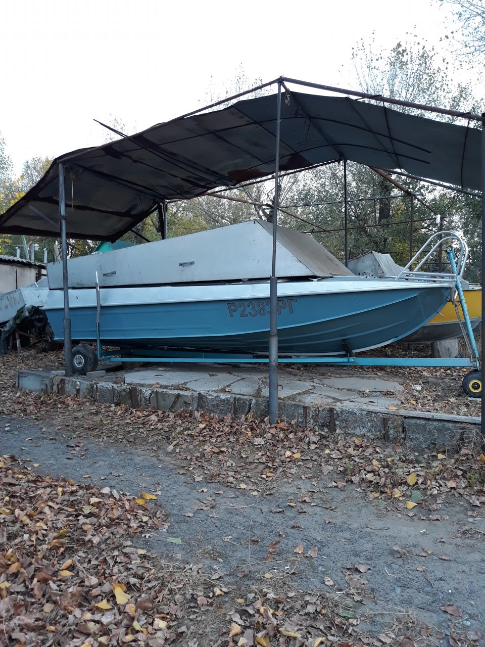

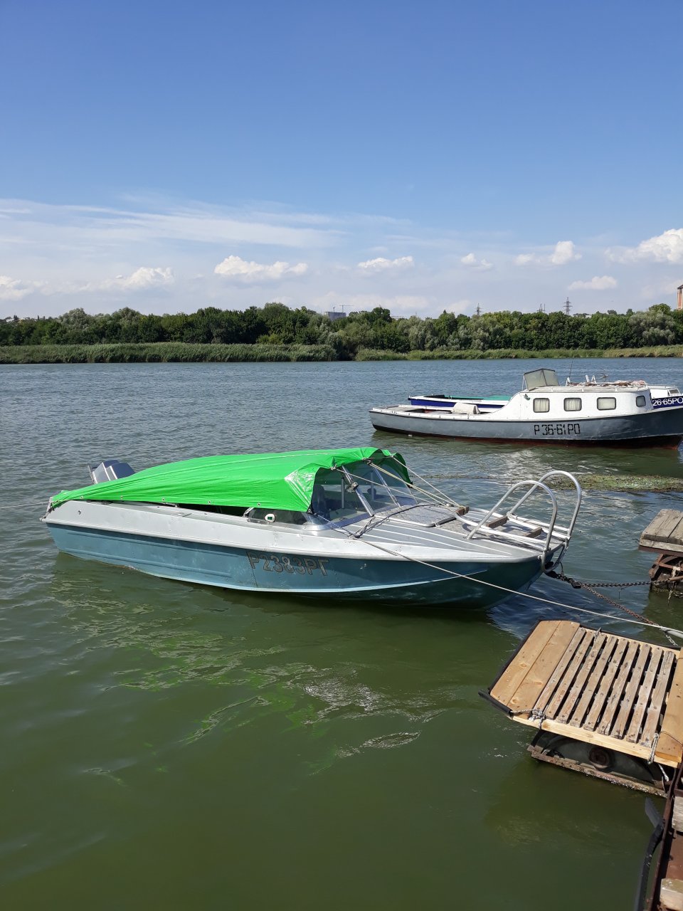

Тогда крась чем нравиться,что по карману не тяжко и готовься подкрашивать,подмазывать КАЖДЫЙ год. Я свою красил по правилам и хранил и берёг как мог,но результат один.Через пять лет где то подкрасить,где то подчистить,а всё равно приходится.Вот фото как красилась,как хранится и как пользуется.Красилась авто эмалью ВИКА.
9 555
4 758
Вот на последнем фото ,осень 2020 года.Там видно киль в грунте .После пяти лет краска вспучилась.На зиму подчистил и загрунтовал.Сейчас подкрашу и будет как новенькая.Ну на корме чуть ,кое где пузырьками приподнялась.Тоже пузырьки повскрывал ,подчистил и грунтом на зиму прикрыл.А так всё не плохо.Думаю что при равных условиях ещё пару тройку лет продержится без ремонтных работ :pardon:
