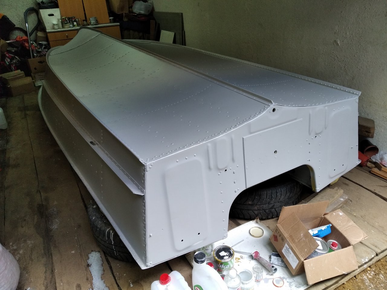

Эпоксидный грунт кстати держится, норм.

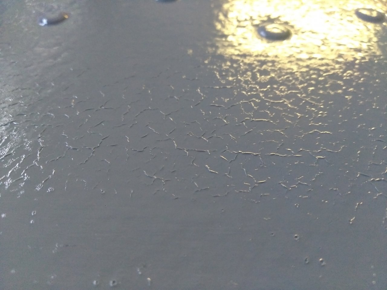

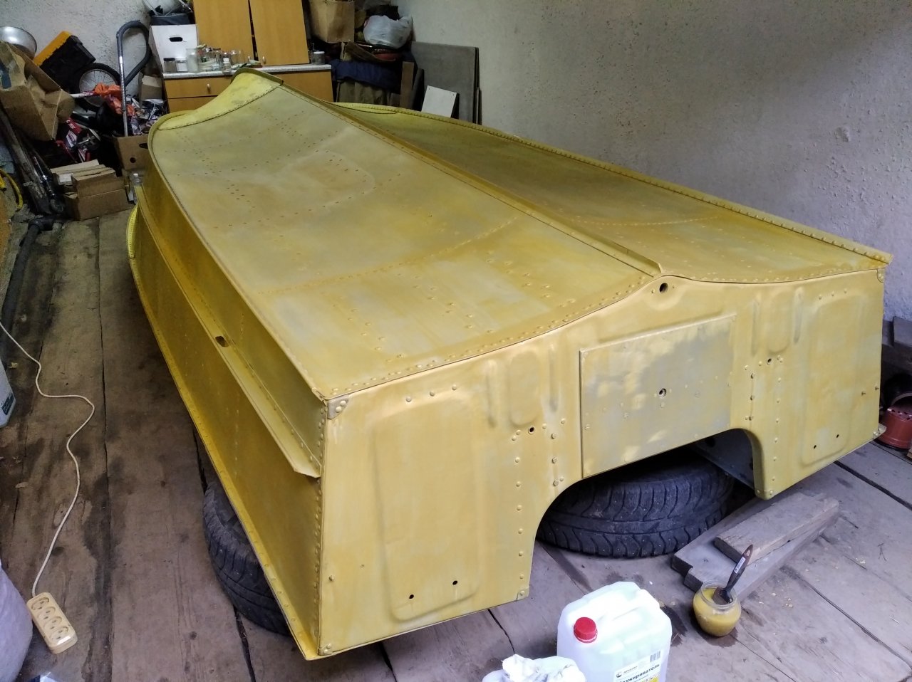

Собственно, теперь вопрос, что делать дальше. Повреждённое замою, переход сделаю... Не вижу гарантии, что при подкраске те же переходы не подниматься. Или неделю просушить оставить?
Части где трещины и прочие , пройди 150или чуть больше на фрикцеонке, на сухую, выравняй, залей эти места грунтом акриловым, высохнит перетри все не менее 300-400 зерном если под писталет, под валик 250 думаю выше крыши, и покрась , шанс что подымет есть, чтоб небыло проблем ,и быть уверен на машинку врикцион 150зерно и всю лодку матовать и обдирать что обдирается , полный перегрунт , опять перетераем, и красить заново, точно получится, и без воды, скотчбрайн использовать редко, только там где неподлезть, или матовать очень долго

Ниче не поднимется, если ты сейчас вдумчиво ответишь на вопросы.. Могу дать совет. Бери стаканчик пластиковый грамм 100, лупани туда водки, выпей, чтоб руки не трусились, потом налей краски туда из банки 20-30гр, и долей свой обезжириватель. Помешай, прдожди 5 минут, если краска не свернется в камок, не загустеет, долей разбавитель.. а там посмотрим... Да и спросим что за эпо. грунт ты ложил.....
Андрюха, подымет, разные основы красок и растворителей..

Акриловый грунт??? Наврятли, если уже грунт акрил подымит, то точно обдирать
Да изначально делать надо как положено, а не х стродать

Обезжириватель больше похож на бензин галошу по запаху, от ацетона точно далёк.

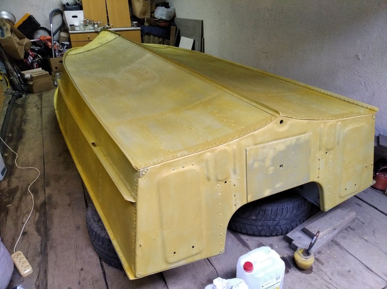

Эпоксидный двухкомпонентный грунт Вика.
Вздулась только краска и то местами, где смыл - грунт стоит мертво. Опыт счас проведу

акрил поднимет, у него разбавитель на ацетоне а вообще на акриле.. типа.. , а у алкида на уайт спирите. Прочти, что я ему посоветовал. щас пойму че вздуло.
У кого разбовитель на ацетоне??у грунта акрила?? Если только вики, я грунт развожу или разбовителем или растворителем, с растворителем немного хуже, про ацетон некогда неслышал

все понятно, можешь не проводить.! если на бензине, сольвенте и уайт спирите, на сколько я помню из практики, то это разбавители точно.! алкид не долден свернуттся!,? хотя там основ алкида тоже хево кукуево... думаю, основа эпоксидного грунта не та. И возможно он не высох полностью.. и там другие компоненты. мля, че у тебя по слову тянуть надо!? давай или фото.., или у меня до хуя работы.. стою час по слову тяну с тебя... краска Вика твоя, загустела уже на сегодня??????????????

Отлил краски, влил обезжириватель, затем через промежуток времени разбавитель... Вроде ничего не поменялось, ни густоты, ни комков, ни расслоений

Мог первый слой недосохнуть? Даже с учётом суток и двух в закрытом гараже?
Можешь где мазануть свежей краской? И потом через минуту две три пять стереть или шпацелем или тряпкой, глянуть под ней краску вчерашнюю растворила или нет,

у акрила свой раствори есть- типа акрловый.... хотя запах..

Если по вчерашнему обезжириванию тонко растереть кистью, то норм, все ровно, если положить слой потолще - краска начинает подниматься, по свежему обезжириванию спустя полчаса - поднялось повсеместно, хоть и мелким рельефом, т.е. растворилось, я так понимаю

Значит, если по вчерашнему обезжириванию,
Если по вчерашнему обезжириванию тонко растереть кистью, то норм, слой потолще - чуть поднялся, по свежему обезжириванию спустя полчаса - поднялось повсеместно, хоть и мелким рельефом.
Я тебя непонимаю, что такое вчерашнее обезжиривание??? Надо узнать , краска твоя растворяет или нет старую твою краску, хотя и так что то понятно что подымает, всеравно, если краска твоя подымает старую , то взять растворитель, тряпки и смыть все нах, грунт эп пох ,смытся недолжен, и ненадо еб... ся, и тратить время

) дай фото.. у тебя ипать какие разные основы.! и до сих пор реакция..,!! вернее не.. краске жопа твоей, ты ж так и не рассказал когда, как и чем ты ее разбавлял, или не разбавлял??? . бери новую краску на этой же основе, разводи и продолжй красить. Только еще раз все проверь..

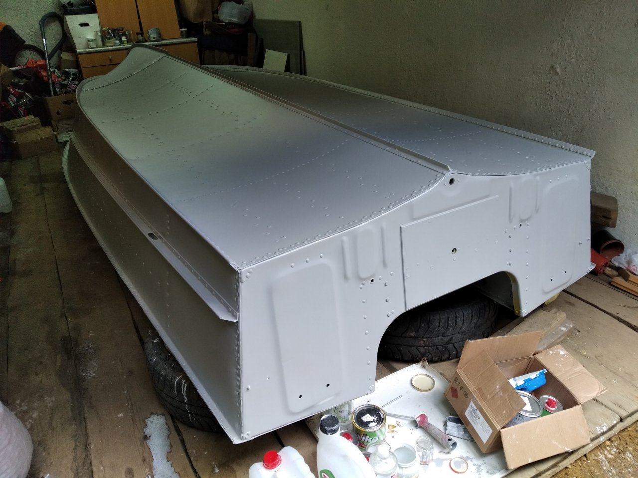

Кароч , парни , не кипятитесь. Позавчера положил первый слой. Вчера вернулся в гараж, прошел скотчбрайтом и обезжирил. В краску добавлял только тот разбавитель, что был на фото, он прописан на банке с краской, добавлял немного. Начал наносить второй слой - вздулось. Оставил. Пришел сегодня, один кусочек обезжирил и попробовал ещё раз - все вздулось. Потом попробовал рядом по обезжиренной вчера поверхности - там либо ровно, либо поднялось немного и участками.

Скажи вот честно, на банке написано межслоевая сушка день? Или ночь?

При нанесении распылителем межслойная 5-10 минут, сушка до шлифования 8 часов.
А я ее валиком....
Понятно, что все было 30 раз просрочено, поэтому перед вторым слоем проходил скотчбрайтом.
Носовые листы днища я успел по мокрому в 2 слоя сделать, там все мертво, броня. А вот где сделал паузу - усё

Я вот и советовал нитрокоаску... догадывался где будет подь*б....
та он троля включил....!
почитай что он купил..
Отверждение алкидных эмалей происходит в естественных условиях. В этом процессе принимает активное участие кислород воздуха (поэтому такие эмали еще часто называют «эмалями воздушной сушки»)- Vika 60 аналог Sadolin. Только в отличие от нитрокрасок, здесь кроме физической сушки (испарение растворителя) параллельно происходит еще один процесс: химическая реакция превращения молекул связующего в полимер. Чтобы запустить второй, химический процесс, обязательно необходимо взаимодействие двух реакционноспособных компонентов. Один из этих компонентов находится в банке с краской — это раствор алкидной смолы, модифицированный растительным маслом. За растворитель я тоже прав.)) Растительное масло снабжает продукт «хвостами» высших жирных непредельных кислот, содержащих сопряженные двойные связи. Второй компонент — кислород воздуха. Он взаимодействует с указанными двойными связями, в результате чего появляются радикалы, «запускающие» реакцию «сшивания». При этом наличие у каждой молекулы алкидного компонента нескольких двойных связей приводит к росту и разветвлению цепи и формированию сетчатых структур, составляющих основу прочной полимерной пленки. Растворить такую пленку после ее полного отверждения невозможно, поэтому она называется необратимой. Алкидные эмали считаются однокомпонентными (они поставляются в одной банке), но с физико-химической точки зрения их вполне можно считать двухкомпонентными, так как в их отверждении всегда участвуют два компонента: алкидная смола и кислород. Самим механизмом отверждения алкидных эмалей обусловлен и основной их недостаток: ОЧЕНЬ ДОЛГОЕ ВРЕМЯ ОТВЕРЖДЕНИЯ. Поскольку по мере отверждения, доступ кислорода внутрь слоя затрудняется, полная полимеризация алкидной эмали по всей глубине наступает в лучшем случае через НЕСКОЛЬКО НЕДЕЛЬ! . А пленка, полученная спустя первое время покраски, является результатом лишь первичной полимеризации.

там уже дела не будет....и дело не в обезжиривателе.! там все купили комплектом, что продали в магазине... краска скорее всего труп , а скочбрайтом, судя по всему, он пытался риски набить, чтоб она не отваливалась.....,! да и вот еще что Его удивит... получится так, что он все это завалит (покрасит до конца), но спутя неделю-две, он увидет как эта 'краска' от любого камыша слазить будет..и останется голый грунт. Короче, ему нужно купить новую банку краски и озвучить температуры вскрытия лодки подготовкии т. д..тут 'УЙ пойми... одни загадки.!!! Красит вроде валиком, потом вроде пишет где, что и как.... хз..., как и что разбавляет (пропорции), тоже хз, такое ощущение что и краску взял просрочку и забыл спросить - а как ею красить!, тем более, что это хитрая разновидность автоэмали , и TDS он хрен найдет...!
П. С.. или ни'уя он ею и не красил!! К этому и склоняюсь.!!!! Может только хочет... Мозги ипет! даже за эпо-грунт не сказал..., какой (название и марка) и для чего применяемый, какие компоненты в основе..?, что и как смешивал, пропорции, выход в общем объеме, как и чем вскрывал.... какие части лодки? ... Такое ощущение, что это продавец магазина этого гавна хочет зайти, чтоб людей с толку сбить или "автомастер", который "левой" грунтовки спи'дил!
Короче, мутный ты тип.! Это ответ автору вопроса про Need Help.!!!
И че ведемся? , какой обезжириватель? Ау!!!!! Через5-20 мин, все его хим. свойства улетучаться.!!! Какая нах реакция??!!
П. С-² был занят другой работой, сразу не вник....

Слышь, остынь. Какой к чертям магазин, продавец? Довольно эротических фантазий.... Про эпоксидку писал выше в тексте, Вика, она у них одна. Я не химик, чтоб лезть в состав, он мне ничего не скажет. Фото поверхности не прикрепилось, с телефона не увидел, да . Фото материала в тексте.
Лодка в стадиях подготовки, вл-02 и эпоксидку.
Купил не то, что надо, это понятно.
За подсказку спасибо, но ...уйню писать всякую все ж не стоит, имхо.
