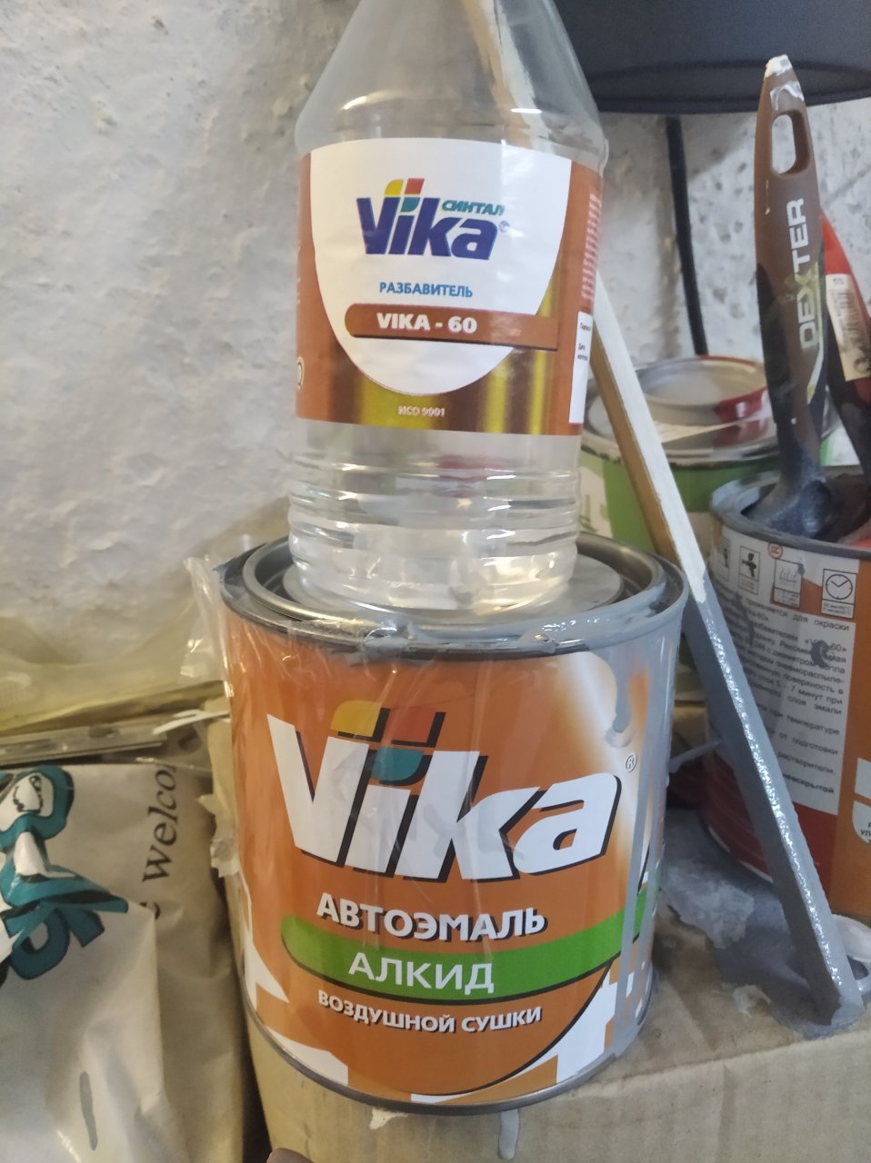

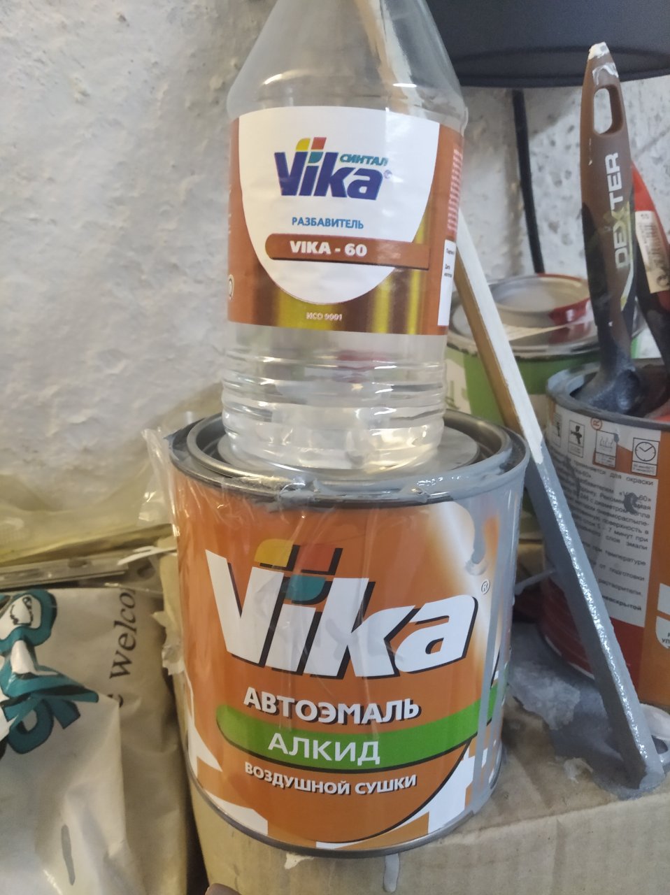

Вика 60 воздушной сушки, разбавитель тот же, что вчера. Отвердитель ей не нужен.

У него Алкидная эмаль? Так на банке написано?
да фото посмотри!! да еще и еще как правило по черному металу или дереву. короче она универсал, я думал он форум покурил, и 2к Вику купил. Лучше б он Нитрокраску купил (НЦ), и дешево и сердито!!
Вобще, от куда эта АВТОЭМАЛЬ появилась??? Какие машины ей красят?? Я о ней услышил на этом форуме,

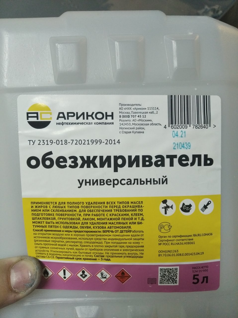

так

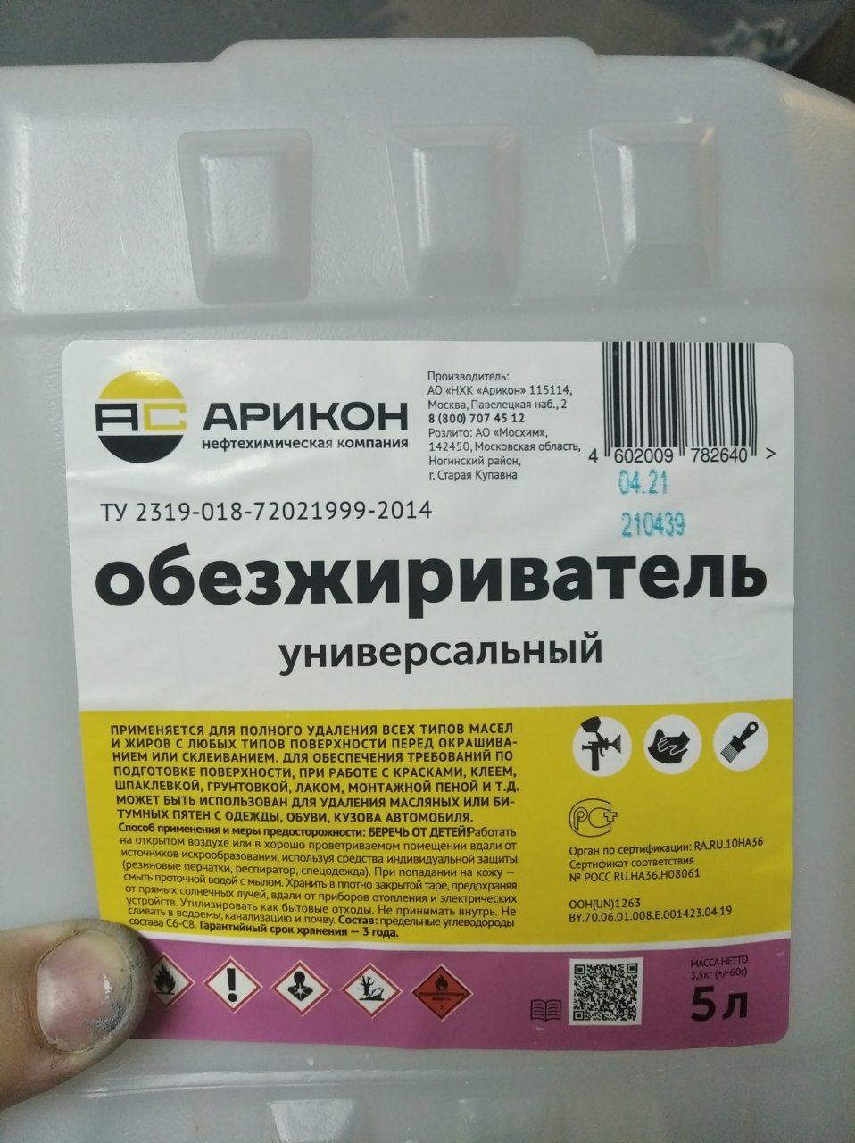

Ему нежен ОБЕЗЖИРИВАТЕЛЬ,а не растворитель
прочти, он лодку кузов обезжирил, чем же не говорит!? или я на программе что? где? когда?, только бабки телезрителям не отсылают! :lol:;):dedok
да не, есть она, только других фирм!, а ею пару лет назад лавочки покрасил и ступеньки деревянные на даче, то и мухи *баться не летят.. красиво и жирно -))

Вот этим обезжиривалось

Эпоксидный грунт кстати держится, норм.
Собственно, теперь вопрос, что делать дальше. Повреждённое замою, переход сделаю... Не вижу гарантии, что при подкраске те же переходы не подниматься. Или неделю просушить оставить?
