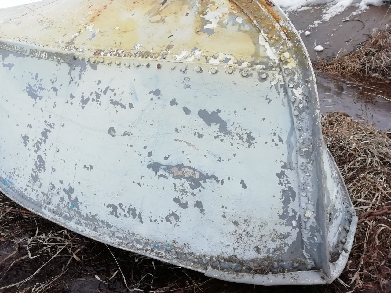

Хочу заменить железные болты на заклёпки,отверстия 6 мм,пока нашёл только с потайной головкой этот диаметр,кто нибудь пробовал такие на лодке?

Болты вместо заклёпок,предыдущий хозяин сделал в носовой части после аварии с буем на реке.
Да скинь ты фото. Если эти болты, например, стягивают носовую палубу, борта и привальник - это один расклад, а если на них заплатка какая стоит или два листа на уровне или ниже ниже ватерлинии соединяются - другой.

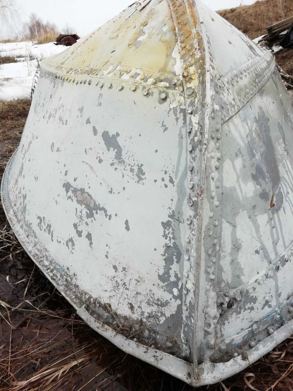

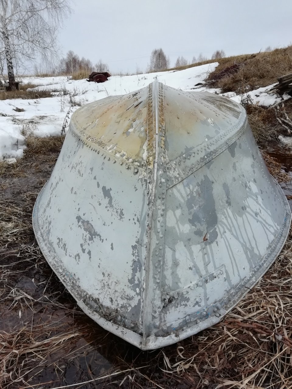

Вот она,головная боль,с форштевнем в носу тоже не знаю что делать,мож кто подскажет,но болты однозначно менять надо,коррозия началась уже пока ещё не критичная,3-4 года так ходила до меня.
9 747
6 521
Да уж! Тут ещё надо смотреть состояние отверстий.
По хорошему нужно делать скуловую накладку вместо оторванной, ею перекрывать дранину.
Я бы сделал накладки снаружи и изнутри на герметик. Подгнал бы все, стянул бы с герметиком на болты 4 мм, а на следующий день клепал бы. Новые отверстия я сверлил бы не через старые дырки. Их герметик заполнит.
Заклёпки 6 мм очень толсты для этого места, даже рекомендованные выше из Д18.
