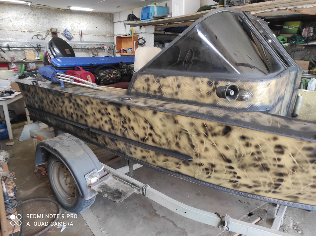

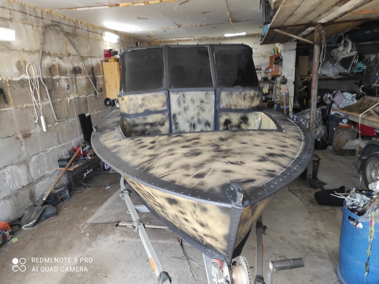

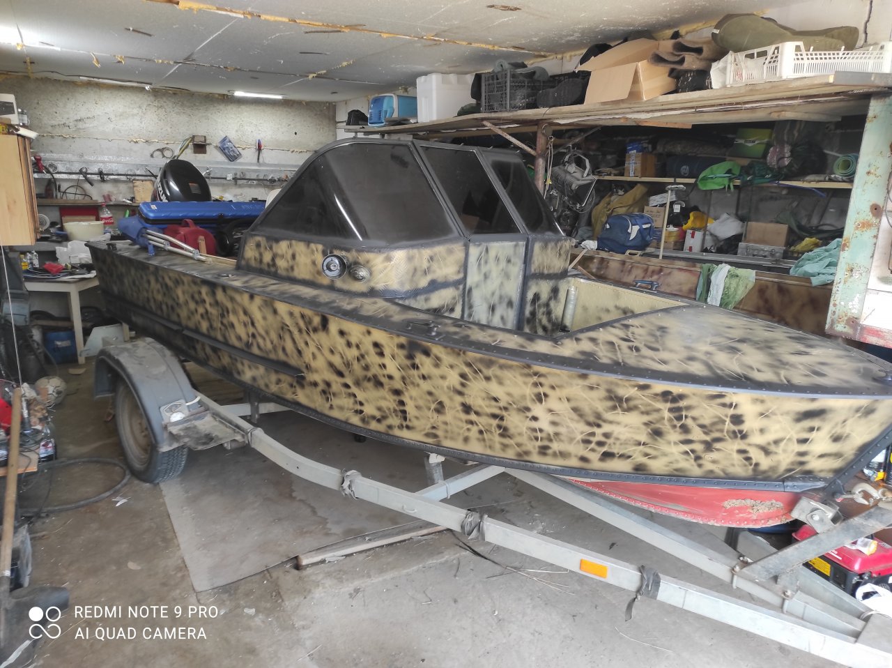

Колхозпокрас Прога2М из баллонов, Песочной краски ушло 9 баллонов, черной 3 баллона.
Красил поверх старой краски, просто протер ее растворителем. Не знаю на сколько хватит такого покрытия, но подкрасить не долго.

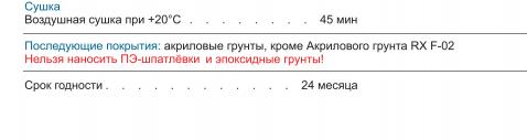

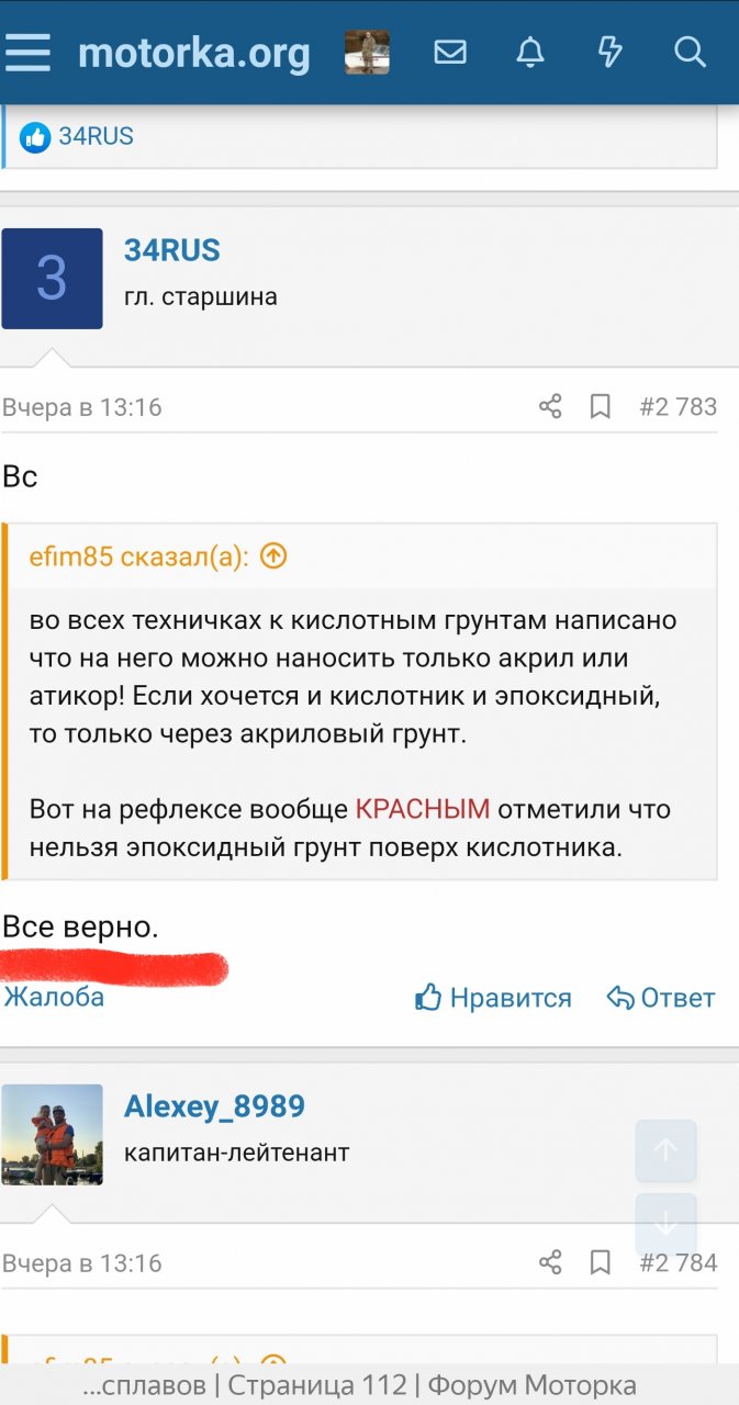

во всех техничках к кислотным грунтам написано что на него можно наносить только акрил или атикор! Если хочется и кислотник и эпоксидный, то только через акриловый грунт.
Вот на рефлексе вообще КРАСНЫМ отметили что нельзя эпоксидный грунт поверх кислотника.
34RUS
19.02.2021
296
115
Слайдер
Хонда
Вс

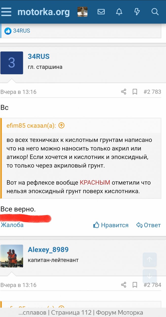

Все верно.

ну наносите! только зачем это другим советовать? Хоть бы техничку показали какой эпоксид можно на кислотник.

причем здесь ваша тема по прогрессу? Не пойму причем тут ваша лодка и запрет производителей кислотных грунтов перекрывать их эпоксидом?
