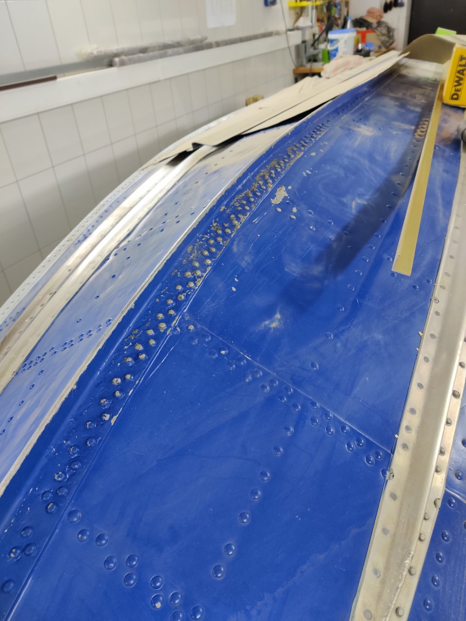

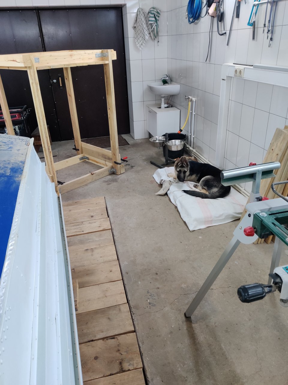

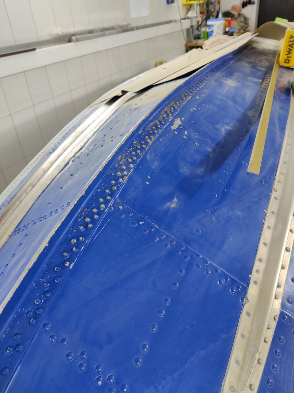

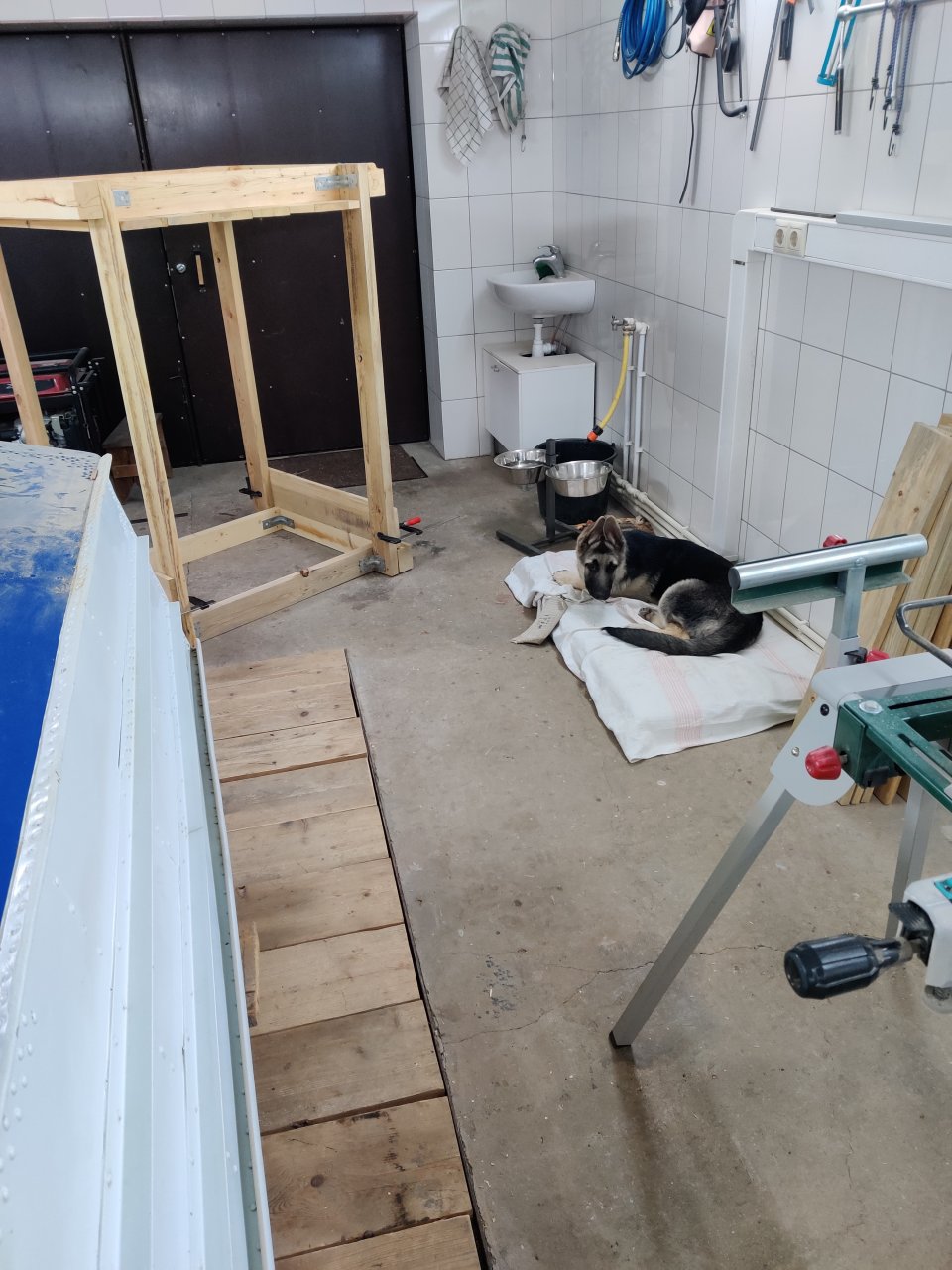

Как на днище ? Царапины есть?опиши как заработал
Конечно есть! Это Ока с ее острыми камнями. Но с реданами их на порядок меньше.
Корпус весь в пыли, звиняйте! Песе будку делаю.
