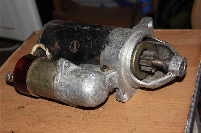

Ну и кто там говорил, что СТ-367 "отлично подходит"?
Ок, не вопрос. Оплачиваю перелет откуда угодно в СПБ, проживание в любой гостинице.
Надо: взять СТ-367 и с помощью болтов и кронштейна прикрутить. (Пилить колокол нельзя).

А почему пилить колокол - нельзя? Если изначально стартер ставился с пропилом под левую лапку ручного стартера? И как этот пропил повлияет на стартер? У меня он стоит с 2006г. Чертежи пропила еще в КиЯ были...
И Мотомаркет именно этот стартер (с пропиленным колоколом) поставлял вместе с кронштейном.

Там надо отпиливать одно крепежное ухо и пилить колокол. Я не горообразны что это все невозможно, но говорить что 367-й (как тут писали) аналог 369-го и отлично встает, я бы не стал. Это не так.

Так колокол пилится для того чтобы крепежное ухо не пилить - в колоколе пропил делается как раз под ухо - там треугольник выпиливается - см.чертежи - есть в инете все.
Вот чертеж пропила.

367 от 369 отличается расположением втягивающего

Верно! 367-ой на нептун поставить можно, но надо основательно точить и колхозить.

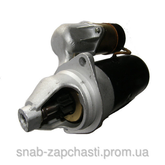

Сегодня посмотрел на свой стартер - СТ369. Попытался представить как будет стоять СТ367. ИМХО он должен поместиться - втягивающее должно попасть над кнопкой стоп - там ИМХО достаточно для него места. Единственно вырез возможно нужно будет чуть сдвинуть от уха стартера к центру для того чтобы втягивающее под колпак залезало...
Если вкрячишь - выложи чертеж выреза...
Нет, не встает втягивающее над кнопкой. Вариант один: пилить. И пилить много.

Кнопка не даст или колпак? Если кнопка - ее легко перенести...

Болты крепления силовых проводов втягивающего упираются в поддон. У меня никакой кнопки пока не установлено.

уверяю тебя, ты что то путаешь. стартер СТ367 тракторного пускача ПД8 (от Т40) отлично подходит. бендикс 9 зубов, модуль 2,5мм, левое вращение. при установке только чуть чуть колокол подрезать надо. могу завтра сфоткать, как он в кронштейне крепится.
странно, что у тебя жигулёвский подошёл. может венец был под него нарезан? (из жигулёвских только 10-ый идёт)
Фоткай быстрее!
Для установки СТ-367 приходится много пилить и варить.

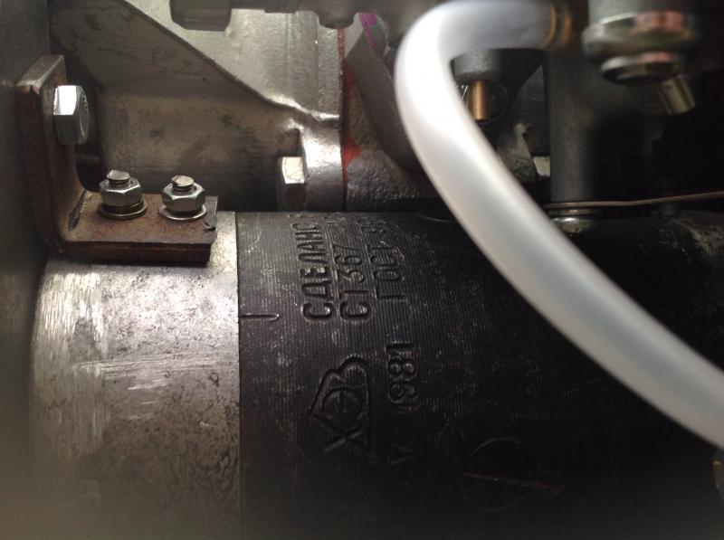

такая же хрень с расположением втягивающего .у меня маркировка ст 362а.не на нептун ни на вихрь нормально не встает.На нептуне как писали выше в поддон клеммы втягивающего упираются.А если в поддоне выпил сделать,кто что думает насколько это плохо и критично?

Ну, как говорится, на скорость не влияет. Хотя может заливать. Я на 367-м отпилил родные уши и сделал из полосы там где мне надо было.

у меня тоже пускачёвский, только СТ367. вихря 30 с подрезанной головой на 2,2мм крутит как сумасшедший.
а СТ362 правого вращения.
Во, нашел от кого я хлебнул.
367 не подходит от слова совсем. А переделки как раз уложаться в стоимость 369.
Гражданину Pilot-by большой привет. Прежде чем что-то писать, рекомендуется думать.

Можно фото подробнее как получилось?Про уши примерно представляю, а как колокол стартера?пилили?что от него осталось?
