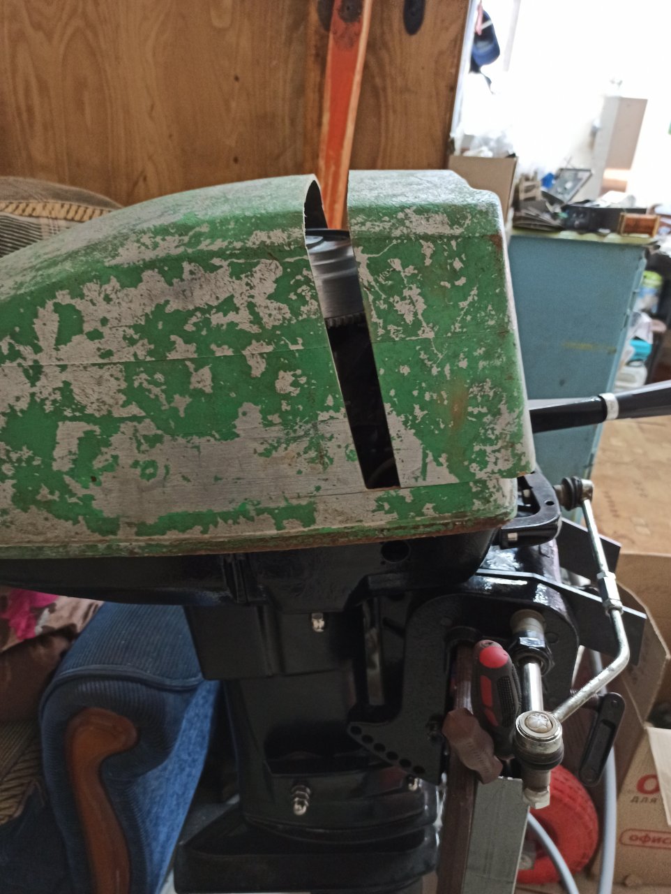

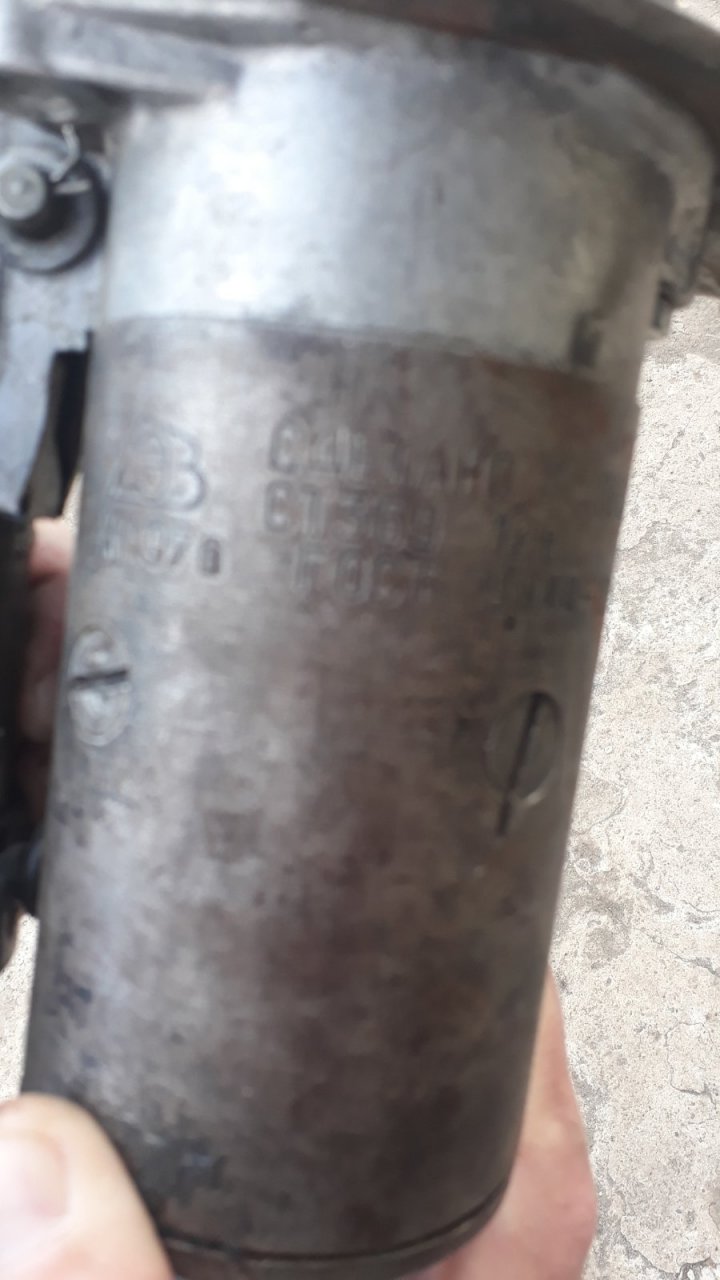

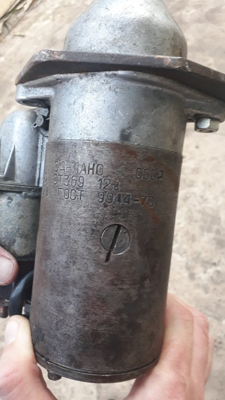

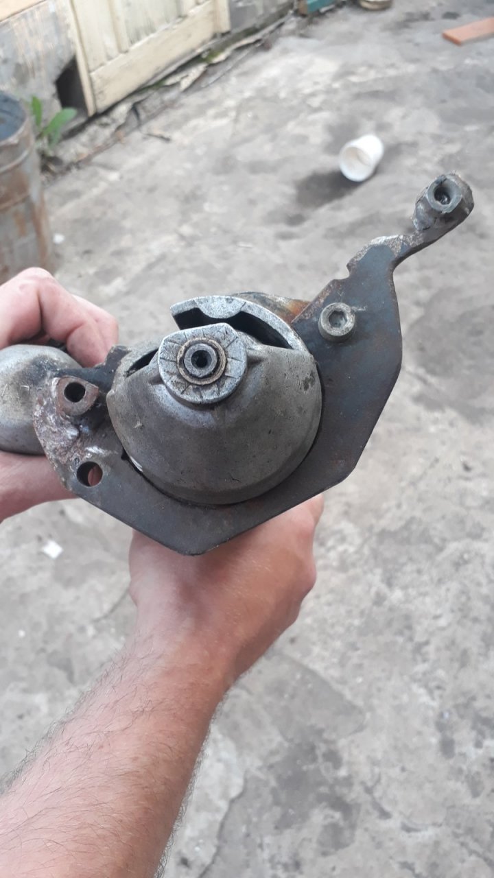

Чуть позже попробую записать видео с более подробным обзором. Блогер из меня конечно еще тот) но попробую. Все равно лучше один раз увидеть...

Сравнивал ли по размерам со стартером Вихря? И если разместить как Вихреский снизу ушей - до поддона он поместится? Если можно больше фоток со стороны стартера чтобы оценить его размещение....

Непосредственно как вихревский, на прямой кронштейн не получится, до поддона расстояния хватит, а вот вылета бендикса нет . Необходимо изготавливать кронштейн с кривыми ухами

Вопросы к Максу - если стартер БЕЗ кронштейна прицепить на левое ухо мотора - высоты хода бендекса хватит? Ищу варианты решения сложного кронштейна для этого стартера. Вариант кронштейн сверху для меня не подходит...
И еще не планировал сделать упор в корпус головы? В принципе по твоим фоткам можно прикрутить на одном из винтов корпуса стартера металлический упор. Когда ставим стартер от Вихря у него есть третья точка опоры - корпус стартера/корпус головы.

Изначально так и планировал, крепить к левому уху, именно из-за нехватки вылета бендикса отказался от данной затеи, в общем я остановился на своем варианте, пластина сверху, передние опоры штатного ручного стартера сниму по 3 +- мм( мяса там хватает) и встанет нормально.
Я про крепление уха стартера к уху мотора БЕЗ пластины - вылета бендекса хватает или нет? Допустим что между ними нет пластины и это ухо стартера поддерживается снизу - т.е. сэндвич с этой стороны: пластина - ухо стартера - ухо мотора

И я про это же, не хватает вылета

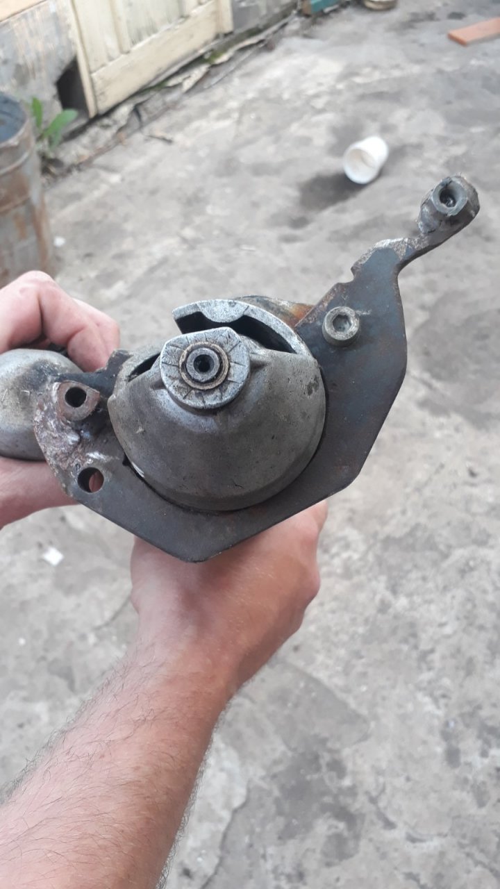

У меня лежит стартер от запорожца по-моему ну я не силен в этом и кронштейн крепления к нему , могу сделать фото и видео кому интересно . Может и продам !
МАКС К.
18.11.2020
34
Воронеж
Нептун 23
На стартере от запорожца, если мне не изменяет память, втягивающее расположено несколько иначе, чем на вихревском ст 369
Николай Б
01.06.2021
Балаково
Баджер 390
Нептун23
Я фото в понедельник сделаю посмотрите , на Нептуне моем стоял когда я его покупал, но так как я на ПВХ не особо то мне вес то и нужен его ))

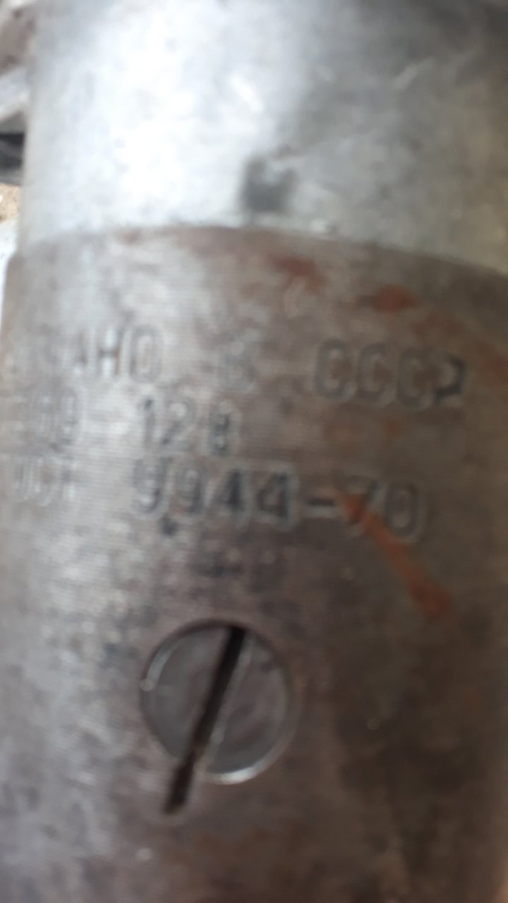

Стартер 368 и 369 внешне единтичны. Разница в направлении вращения. 368-правое,369-левое. Для вихрь и Нептуна нужен 369 с левым вращение или аналог.

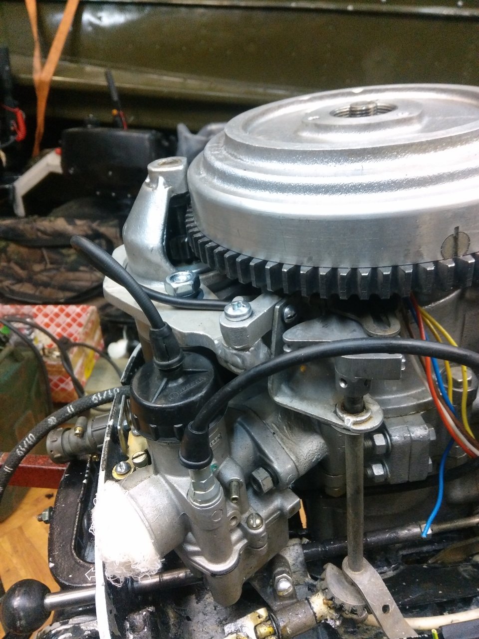

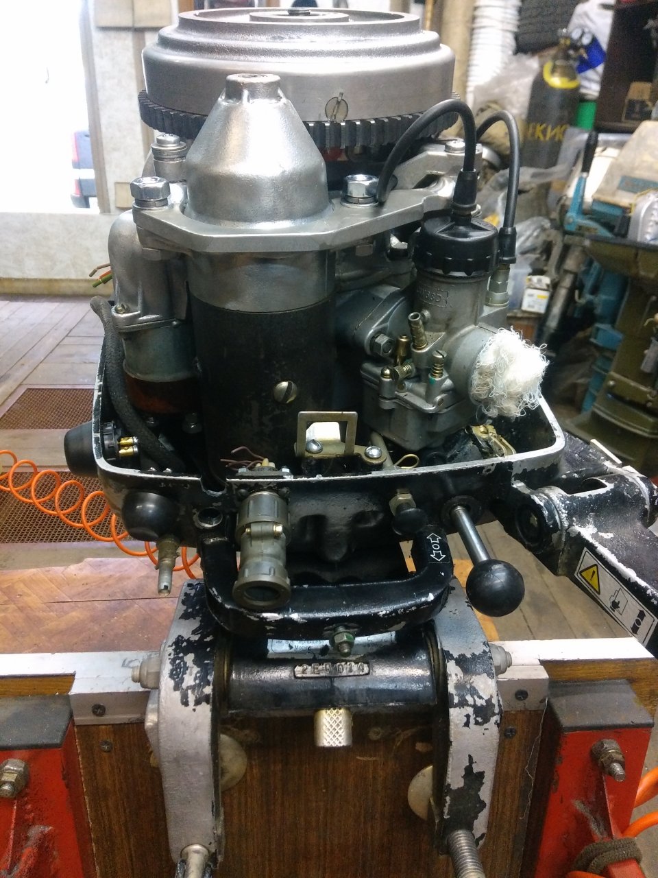

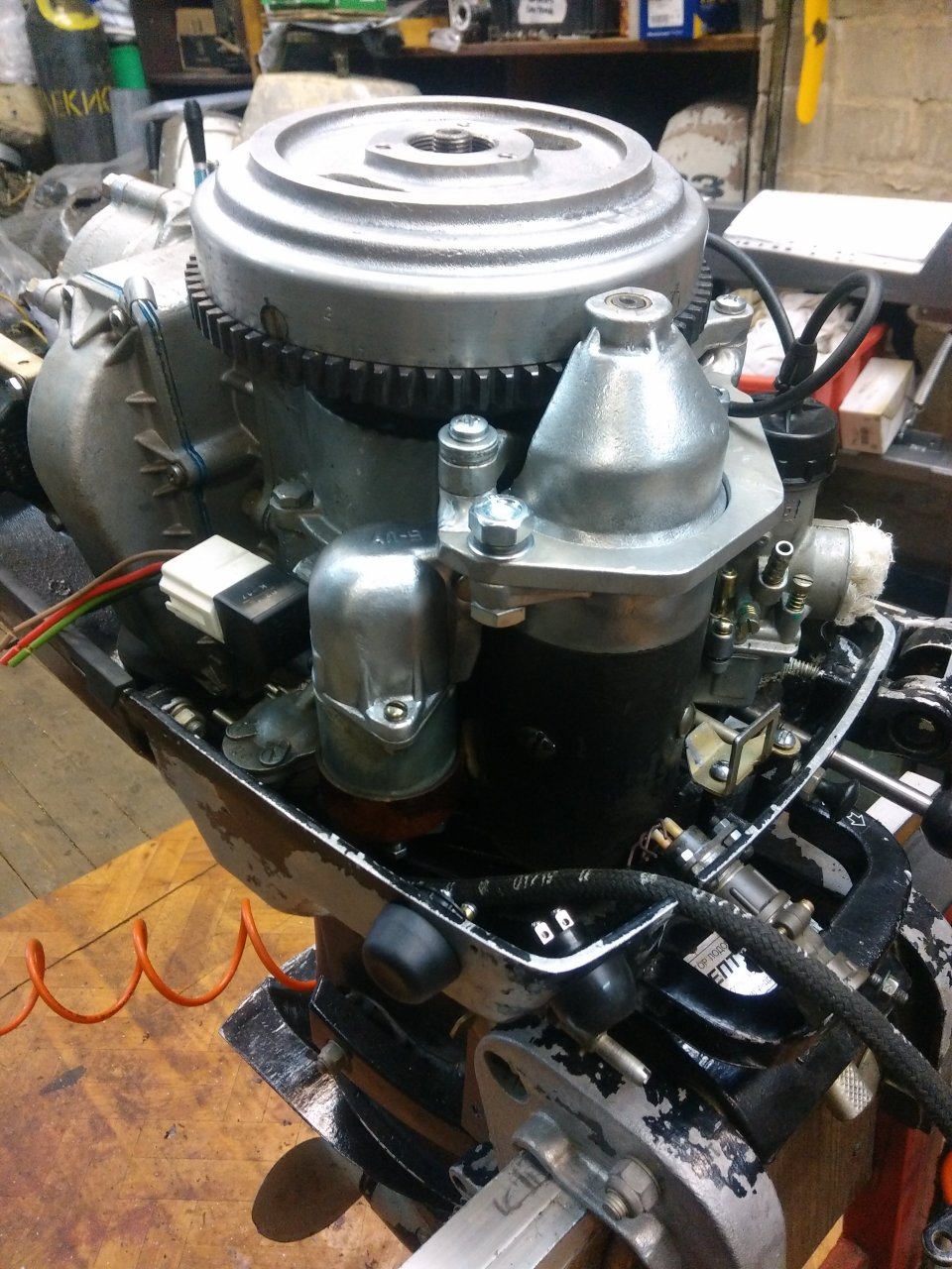

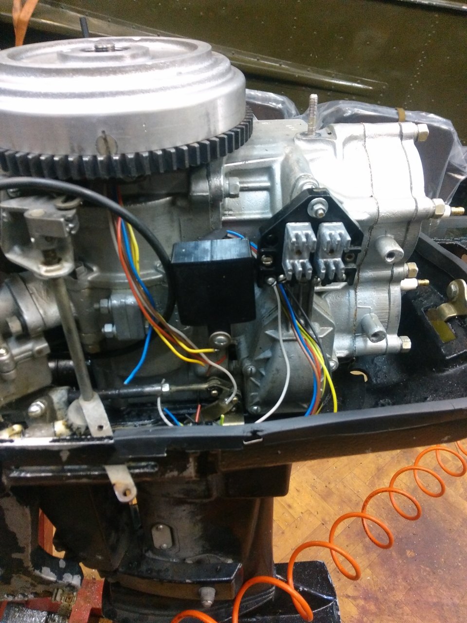

Маленький отчёт УСТАНОВКА ЭСЗ И ЭЛЕКТРОСТАРТЕРА НА НЕПТУН 23:
Исходно:
- Нептун 23Э с МБ-22. Заводится плохо, искра слабая, выпрямитель не работает.
Необходимо:
  • отремонтировать либо установить другую ЭСЗ
  • установить электростартер с кнопкой "Пуск" на моторе для запуска в режиме "на румпеле"
  • сохранить ручной стартер, колпак не резать,
  • установить разъём для подключения к бортовой сети судна

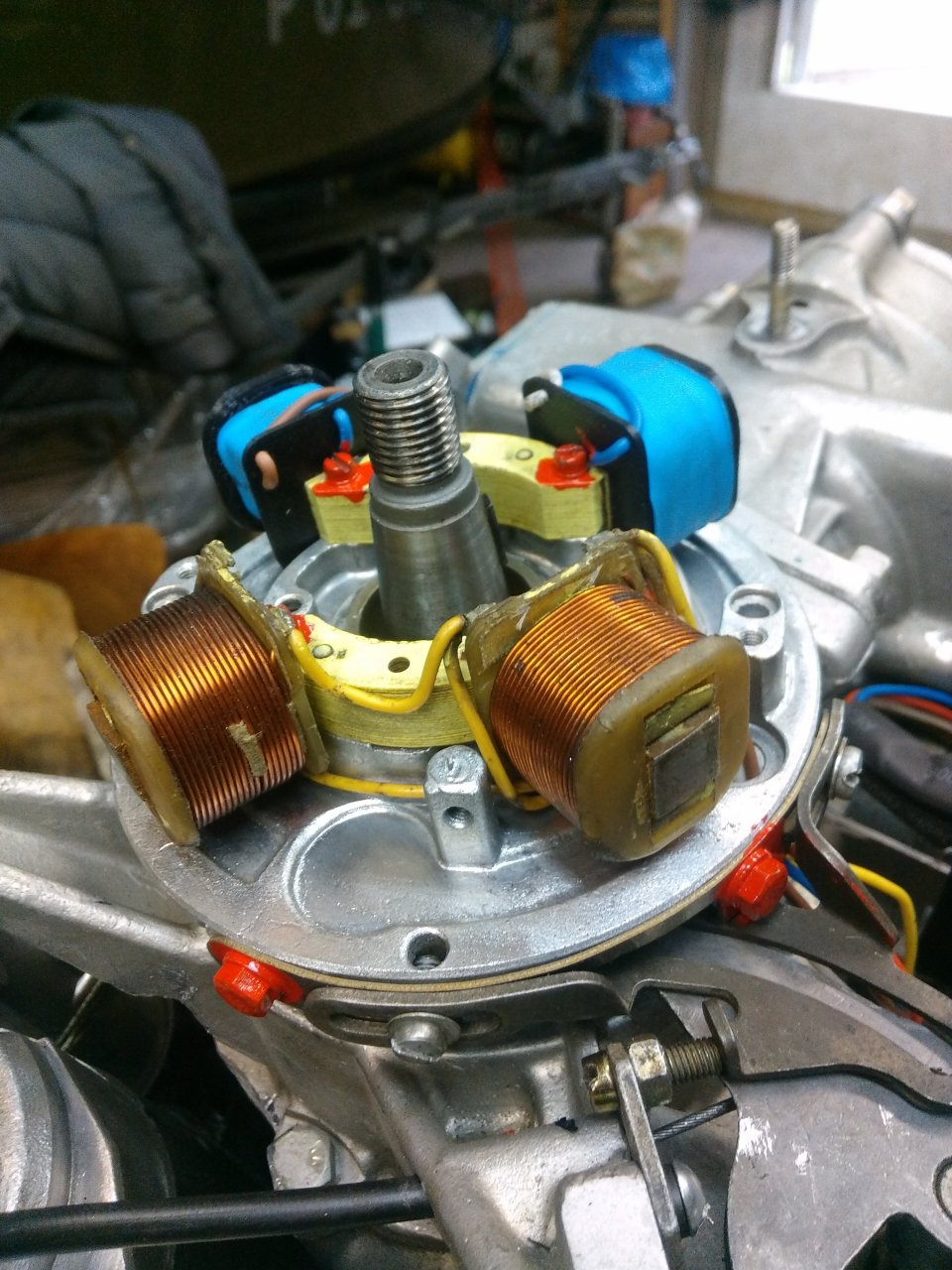

От ремонта МБ-22 отказался сразу: т.к. УОЗ регулирует электроника, а она не обеспечивает УОЗ от 5 до 35 гр.. Регулирует только в узком диапазоне, основание ЭСЗ зафиксировано на двигателе неподвижно. Значит - ставим ЭСЗ на основании МН-1 (я ставил на моторы, пробовал на своём моторе "на воде" ЭСЗ от Андрея танкист, и ЭСЗ "надёжная схема" от Эдуард1970). Есть и другие варианты ЭСЗ - но я их не пробовал. Мотать катушки и паять сейчас нет времени - значит приобретаем у коллег-водномоторников...
Т.к. ручной стартер должен быть сохранен - резать одну опору стартера нельзя. Соотв-но выбираем вариант Вихревский стартер - СТ369.
Приобретено для выполнения задуманных работ:
  • Стартер СТ369
  • зубчатый венец (вроде чуть больше Вихревского, 75 зубьев), сталь магнитится. Из нержавейки купить не получилось.
  • дополнительное реле стартера (необходимо т.к. планируется запуск мотора дистанционно, а ток на втягивающем реле большой)

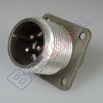

  • разъём ШР20П4
  • разъём (марку не помню, есть такие в магазинах автозапчастей) на 4PIN
  • кнопки (с резиновыми пыльниками) нормально-разомкнутые 2шт
  • блок ВБГ3А
  • ЭСЗ от нашего форумчанина Эдуард1970 (Эдуарду за ЭСЗ ещё раз спасибо, ставлю его изделия уже не первый раз - всегда качество и внешний вид - идеально)
  • основание МН-1
  • кронштейн привода (дюралевый флажок) и его ответная часть (стальной сектор с пазом) от МН-1 для механического привода УОЗ
  • провод КГ 6мм2 в красной и чёрной изоляции. Два куска по 1.5м
  • клеммы на АКБ
  • наконечники, термоусадка, гофра, болты с гайками М10, М4 и пр...........
Изготовлено,, выполнено перед сборкой:

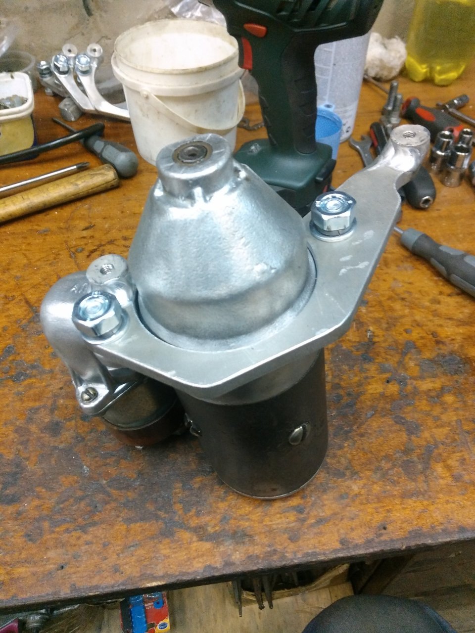

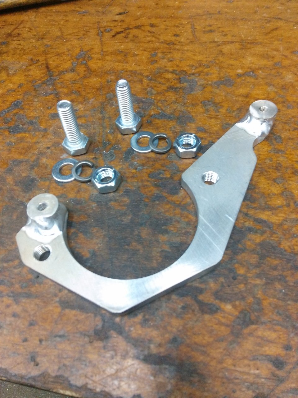

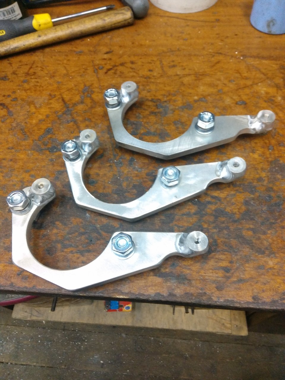

- кронштейн стартера из АМГ8 б=8мм с наваренными бобышками высотой 8мм:
229710
ну и до кучи ещё пару штук сделал:
229711

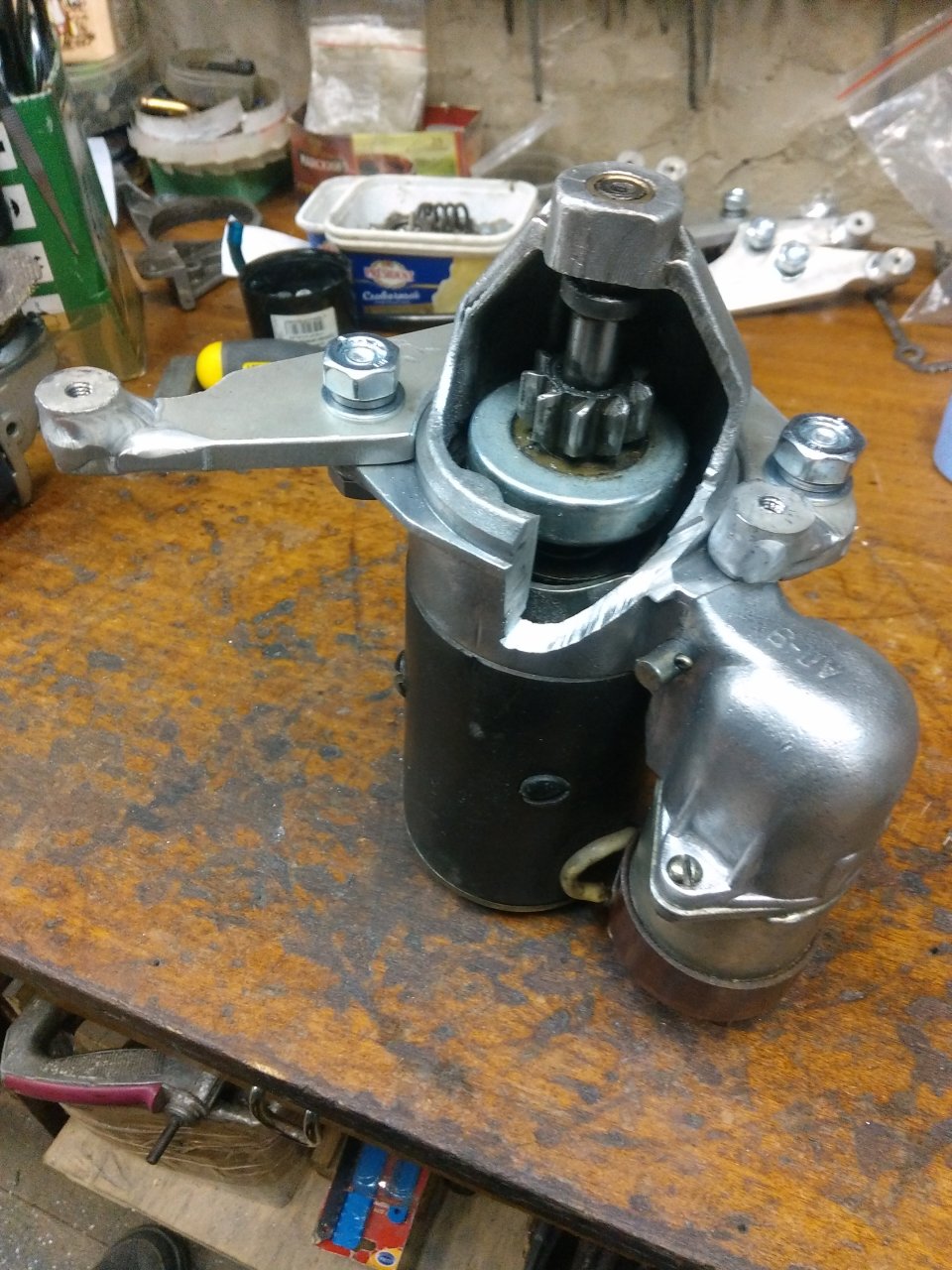

Вот так это встаёт на стартер:
229712
Доработал немного стартер:
229713

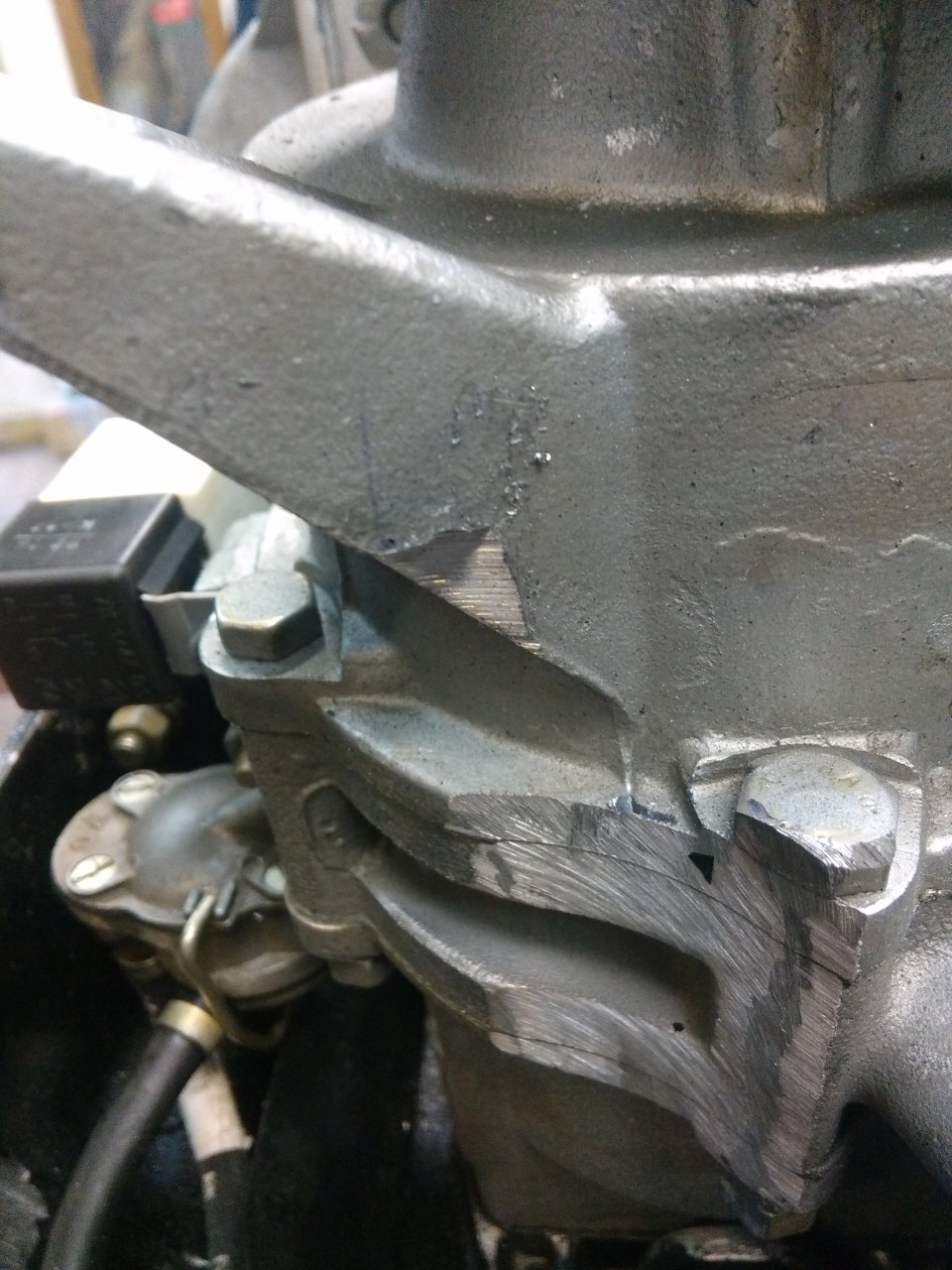

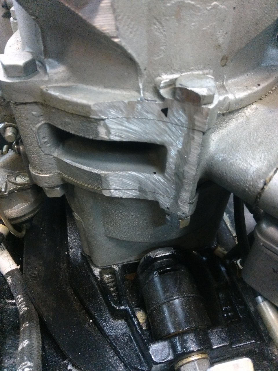

Подогнал стартер , доработал немного картер двигателя так чтоб оставался зазор стартер/картер 1-1.5мм:
229714
229716

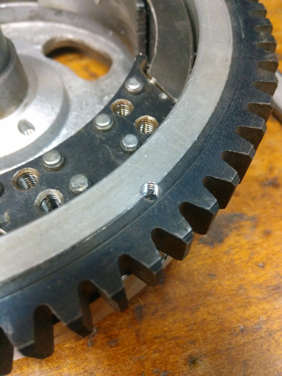

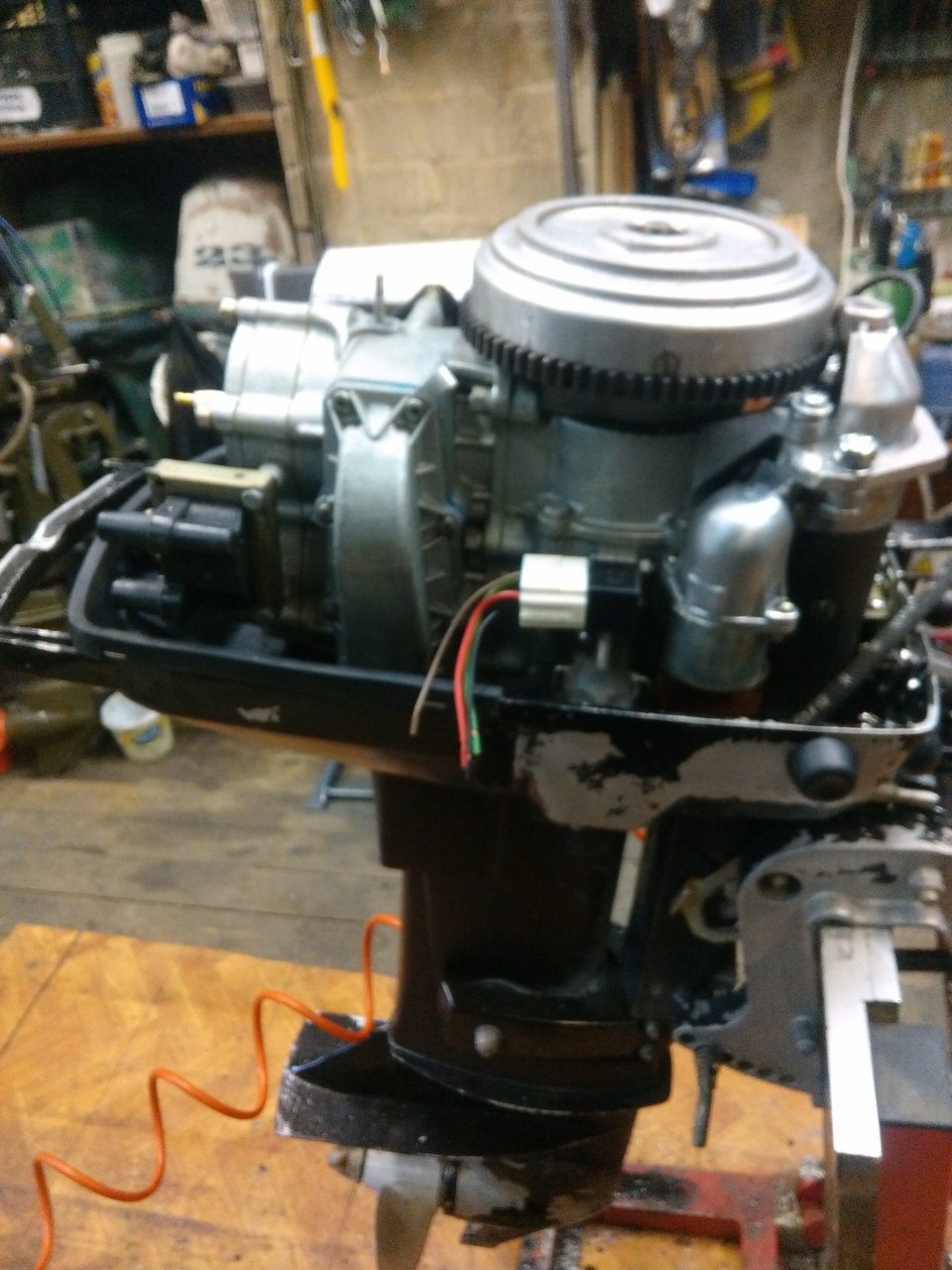

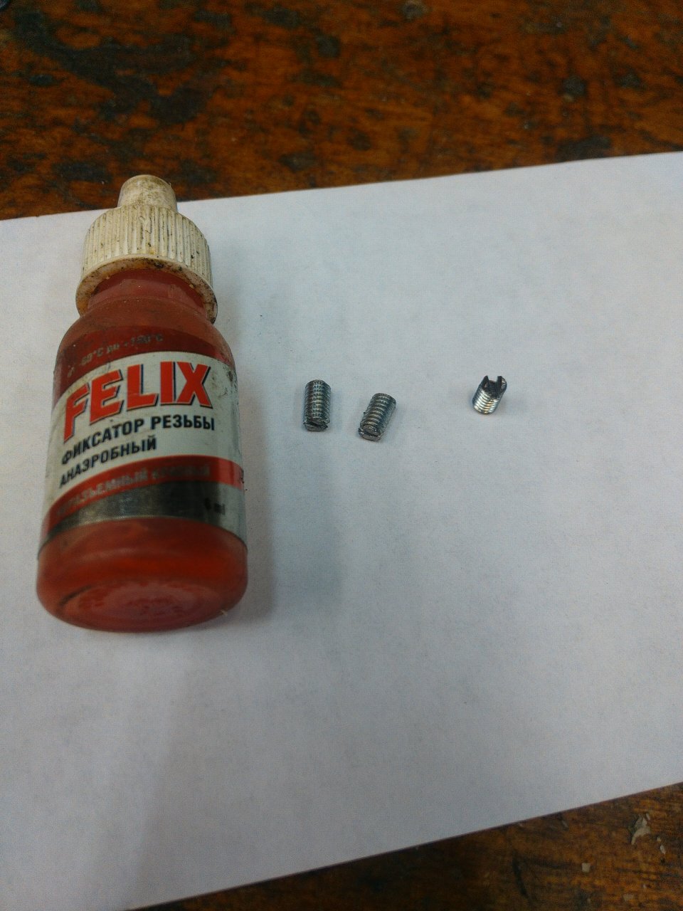

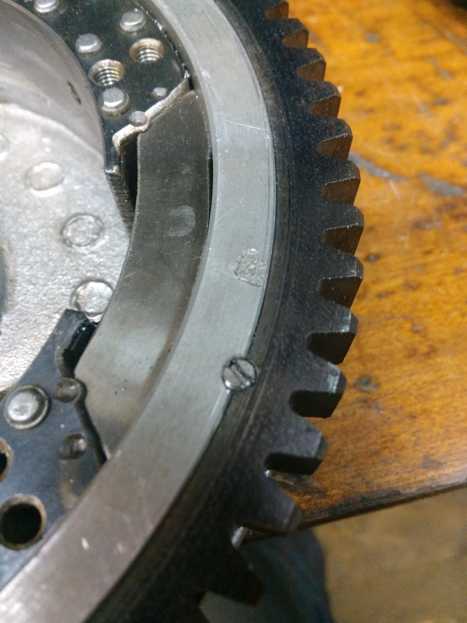

Посадил "на горячую" венец на маховик, законтрил венец 3шт шпильками М4х6мм через 120гр., шпильки вкрутил с фиксатором резьбы:
229717
229718
229719
229720

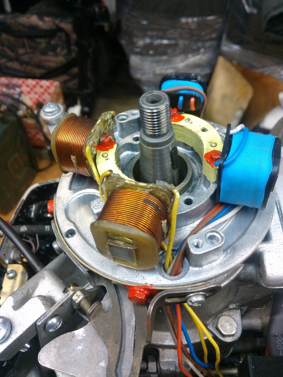

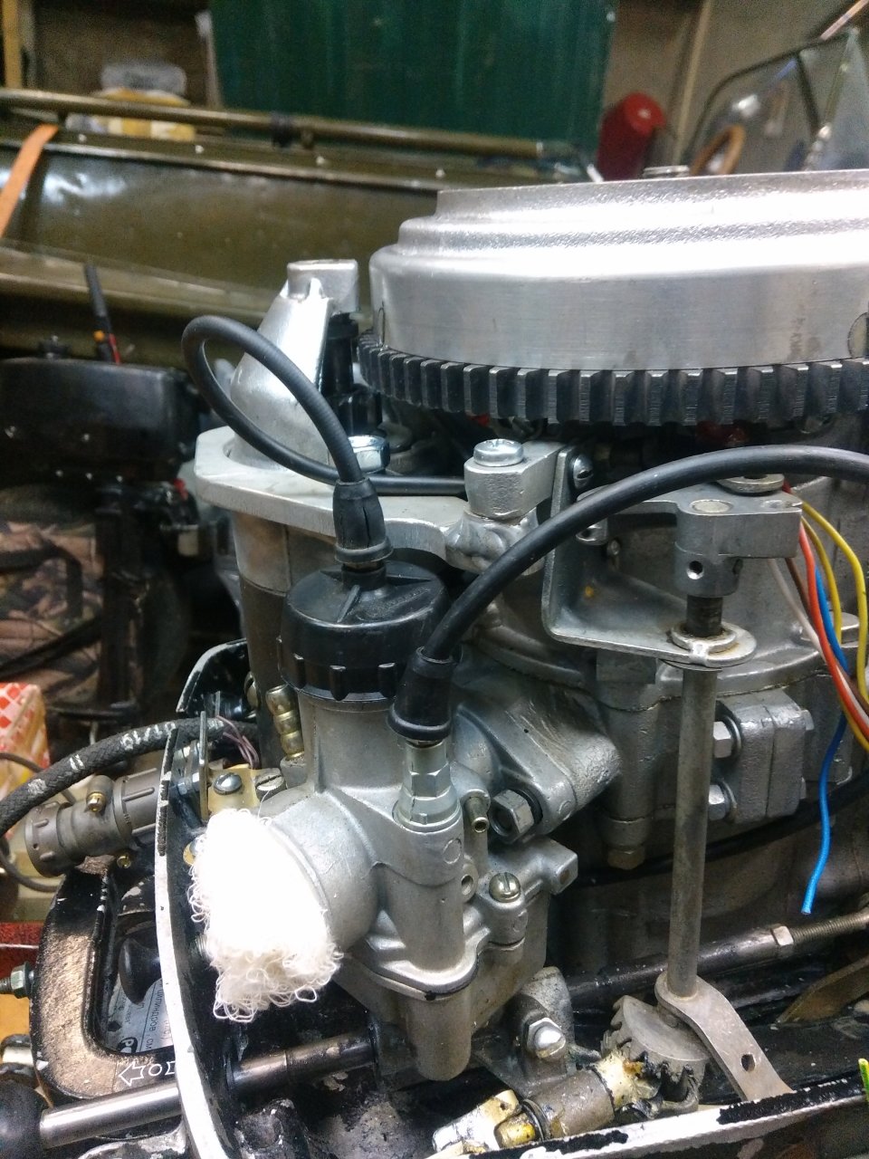

Собрал ЭСЗ на основание МН-1, установил привод УОЗ, всё примерял на двигатель, покрутил-подёргал на лёгкость хода и отсутствие люфтов:
229721
229722

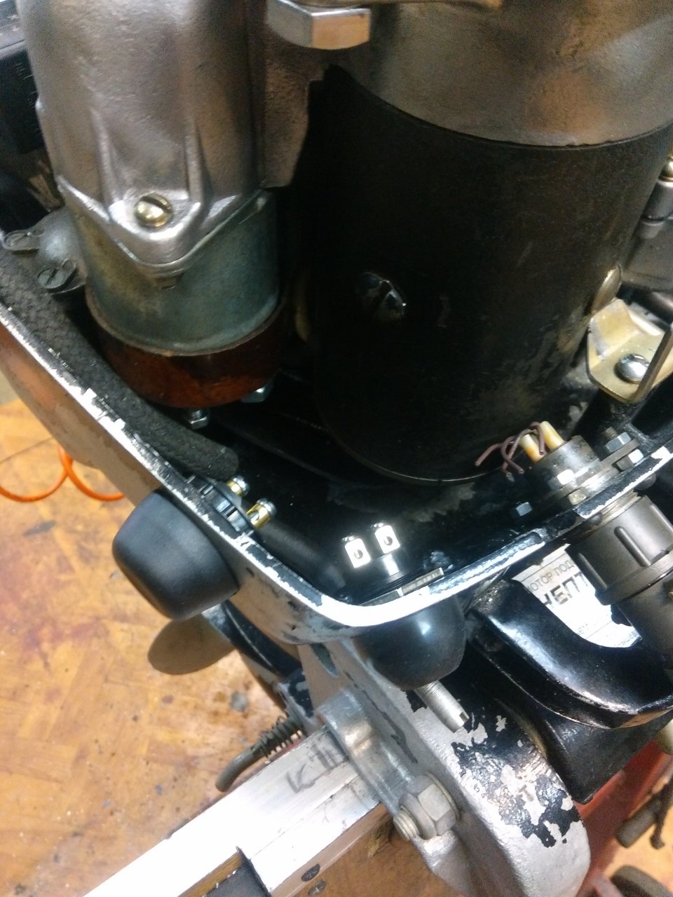

Выбрал места для установки разъёма с бортовой сетью судна, кнопки СТАРТ и СТОП. Выяснилось, что необходимо переносить и привод обогатителя (иначе кнопки некуда ставить а втулка привода упирается в стартер). Врезал в поддон разъём и кнопки, установил на выбранные места коммутатор, доп. реле и выпрямитель ВБГ3А. Места установки выбирал из соображения минимальной длины соединительных шлейфов (чтоб не лепить дополнительных разъёмов), удобства демонтажа, обслуживания, ну и чтоб шлейфы не мешали обслуживать (да просто почистить поддон) другие узлы.
229723
229724
229725
229726
229727
229728
229729
229730
229731
229732
Остаётся выполнить электропроводку. Продолжение следует...

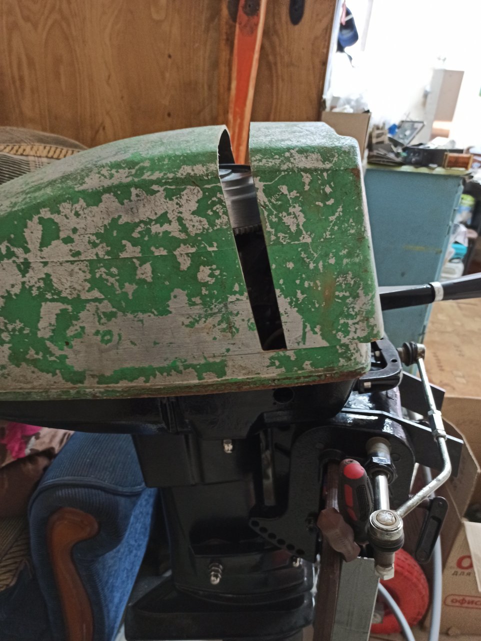

чем обусловлена проблема приобретения венца из нержавейки ну и картер пильнули конечно знатно...... В остальном пойдёт)
Венец нужен был со сроком "вчера", был в продаже только из 45Х. Пришлось брать что есть.
картер не первый раз так пилю. Бывало и поболе приходилось. Особенно когда покупал стальные кронштейны. На ресурс и ремонтопригодность в дальнейшем эта выборка в ребре ни как не влияет. А при замене картера, подпилить новый дело на 15 минут.
Сейчас доработал чертежи (сделал свои файлы для резки лазером), СТ-369 под венец 75 зубьев с модулем 2,5 встаёт идеально. Зазор бендикс-венец 0,7-1.5мм. Если добавить пару зубьев на венец (увеличив диаметр венца, тем самым отодвинув стартер от картера) это опять целая эпопея доработки файлов резки кронштейна. Не готов пока на этот подвиг. Если и буду делать новые файлы кронштейна, то уже под стартер ваз 2110.
