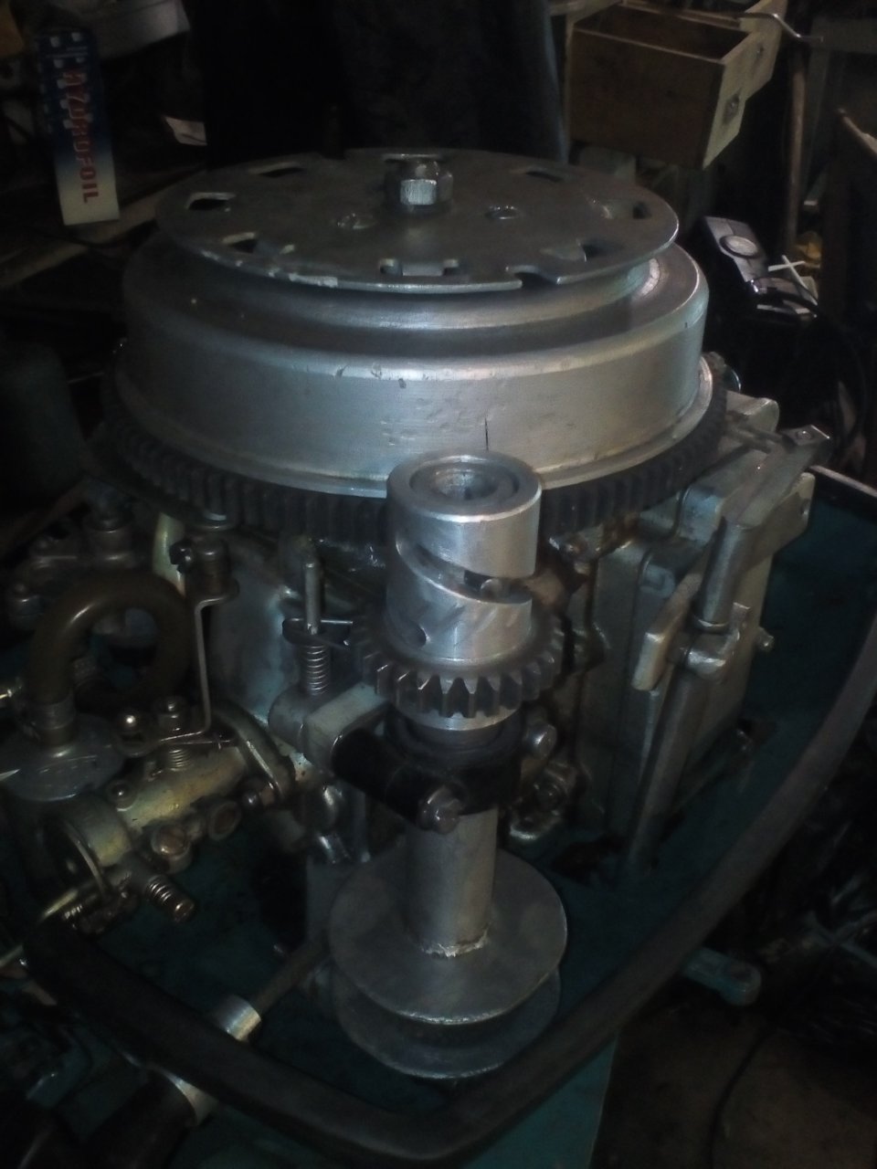

Андрей, у меня на старом Ветерке стоял маховик с железным венцом+шестерня стартера(венец такой же), проблем не знал. Сейчас перекинул на только что купленный Ветерок, надеюсь, что проблем не будет. Правда, не часто получается на воду выходить.

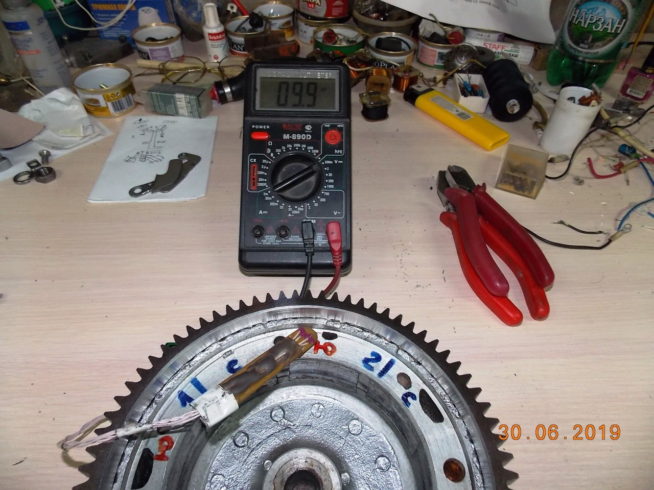

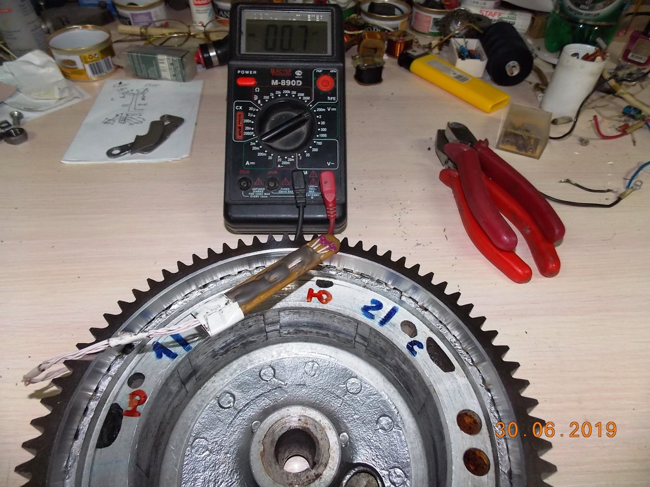

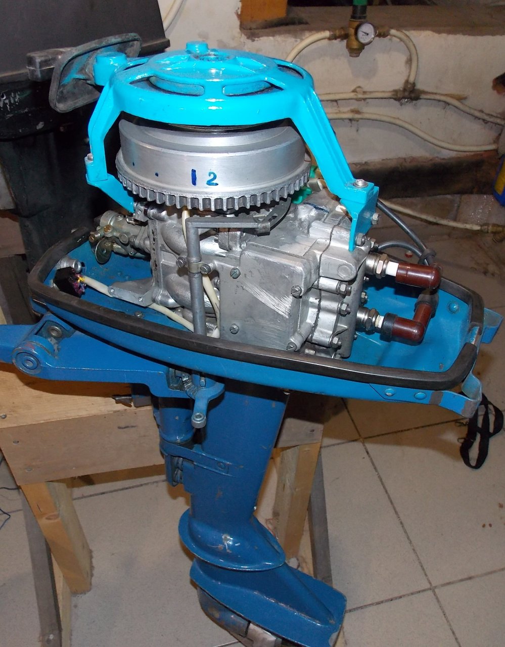

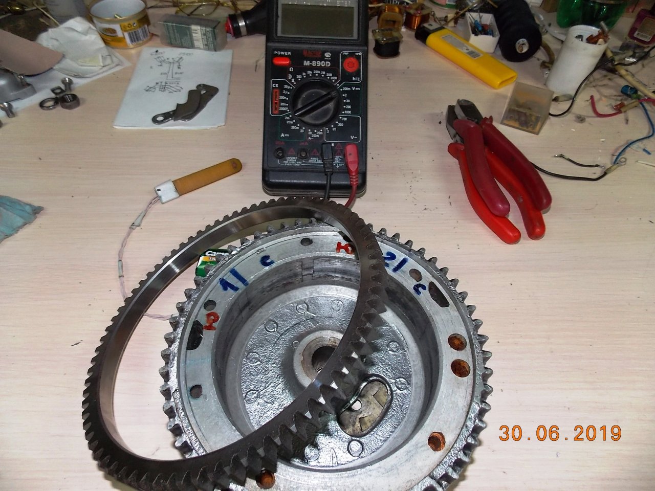

Ради спортивного интереса, приложил венец Вихря сверху на маховик Ветерка.
И о чудо! Магнитное поле даже на таком огромно расстоянии от магнитов, уже "плывет".
157057157058157059
На фото прекрасно видно что над южным магнитом датчик регистрирует в районе венца северное поле не большой величины.
То есть когда маховик будет проточен и венец сядет на проточку поближе к магнитам. Поле уже будет приличное на его поверхности.
Но я не планирую данные мероприятия по оборудованию Ветерка стартером.
Прекрасно работает и ручной стартер Нептуна.
157060
И зажигание не страдает.................
