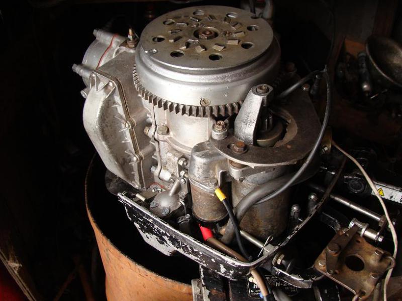

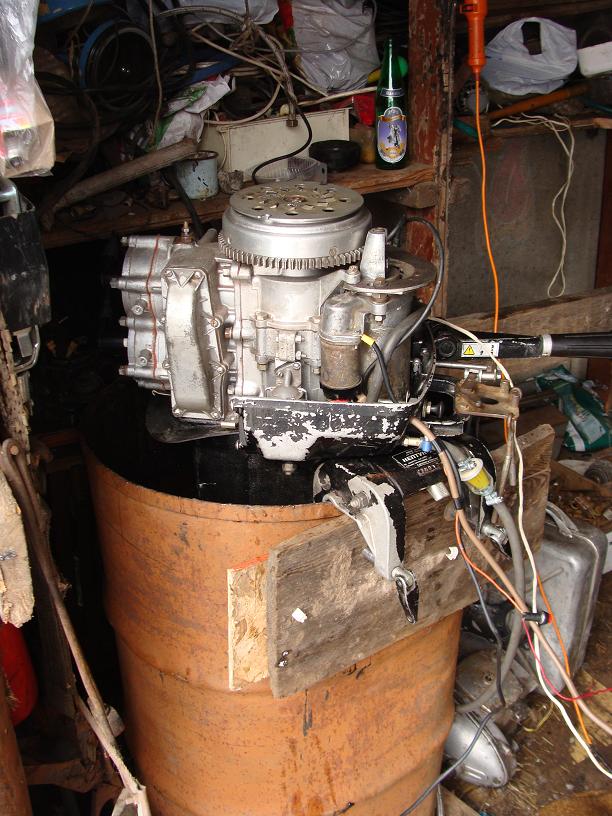

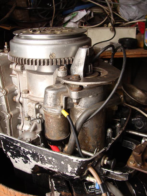

Вкорячил наконец-таки стартер от Ваз 2110, долго подгонял-подпиливал-подтачивал и на движке пару мм пришлось снять под стартер и на стартере чутка подточил, всё хорошо встало в оконцовке :) :good: пока всё это ставил-снимал крутил посадил аккум... :? завести уже после окончательной сборки так со стартера и не удалось, ставлю на зарядку на ночь, завтра будут фотки и видео! Ура товарищи!!! Пошёл пока ваять подзарядку от мотора на аккум

Вот собсно пробный заезд в бочке так сказать :) Мне нравится очень, после шморгалки вааще красота, больше дёргать надеюсь не придётся. Осталось подрегулировать УОЗ и карб. Дальнейшая регулировка УОЗ и карбулятора будет уже в мае на воде :)
Сейчас моинг-чистинг-красинг-улучшайзинг! :hahaha: :jokingly: Всем хто принимал участие низкий поклон, здоровья и любовницу побогаче!!! :good: :lol: :jokingly: Вот пару фоток и ссылки на видео:

Сцуко обломало колокол... :crazy: придётся мудрить втулку и скобу как делал тов. Овчинников. Я ждал что обламает и был к этому готов, думал сразу спилить нах колокол и сделать скобу, но поленился. Хорошо в гараже обломало... из чего лучше втулку сделать??? думаю родную чс колокола снять, сверху на неё напрессовать стальную и сталь прихватить к пластине крепления стартера, или сразу стальную одеть на стартер?
