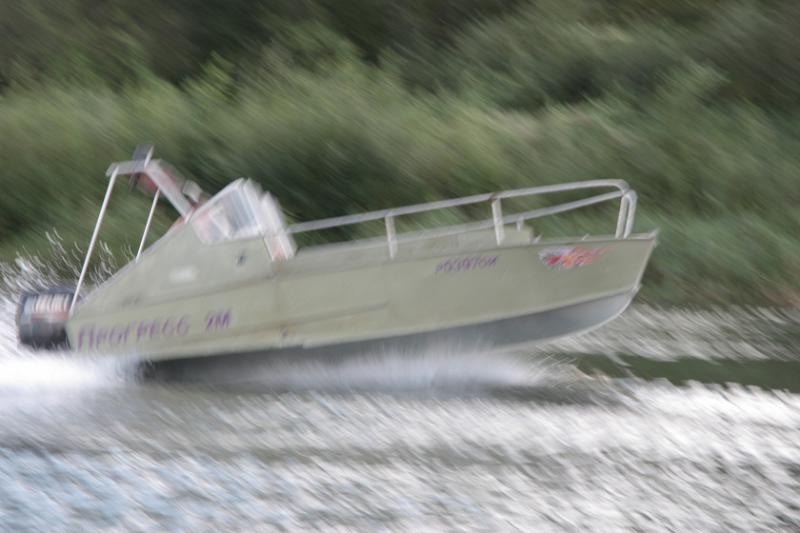

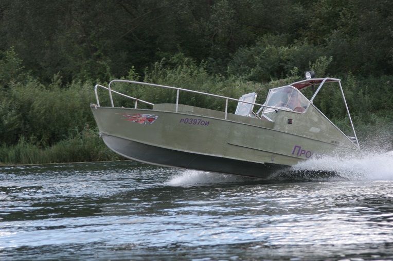

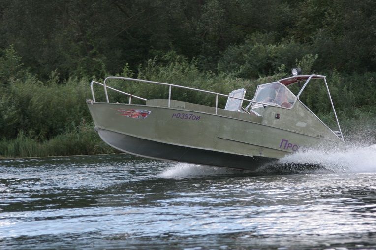

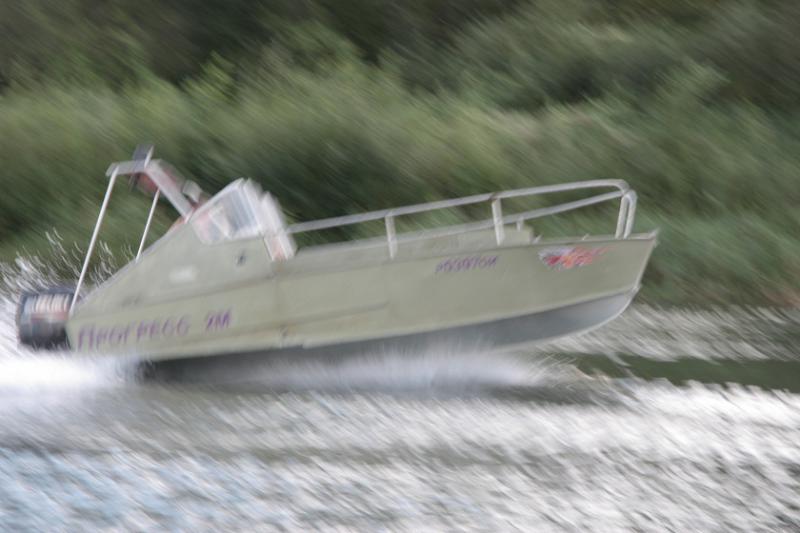

У меня через пару недель день рождения.Решил самому дорогому мне человеку сделать подарок.Вчера купил сузуку 60сил 4 такта.Скидываю Сейл 40 и ставлю ее на прог2 с увелич V.Что получится и как поедет скоро выложу.

Вчера опробовал Сузуку 60 на своем рубленом Проге.Вдвоем развили максимальную скорость 57кмч.Винт 15-й,обороты 6100.Судно вело себя нормально,за счет наличия трима достиг минимального касания с водой.Фото видео не успели,влупил хороший дождь,еле колеса увезли.

Немного меня пофоткали.С места вылетает как ракета.

На полном ходу (60кмч) все фотографии получились не резкие.
