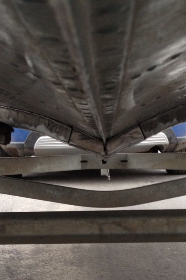

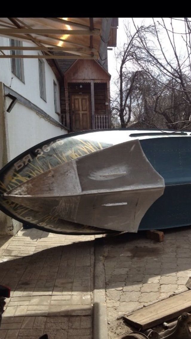

Дорогой человек,очень интересно взглянуть на плоды твоего труда снизу судна.Можно фотку?
chelovek
01.09.2013
11
Погресс 2
Yamaha-60
Поперечный редан
chelovek
01.09.2013
11
Погресс 2
Yamaha-60
Вид снизу
chelovek
01.09.2013
11
Погресс 2
Yamaha-60
Последняя

Он получается сварной и приклепан к корпусу? :?
chelovek
01.09.2013
11
Погресс 2
Yamaha-60
Посажен на герметик и приклепан, герметичный...многие советовали делать не герметичным...
