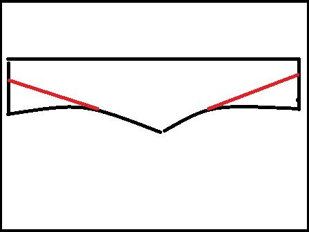

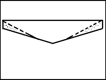

зуша4 сказал(а):
Во всю идет зима.Но V на Прог 2 никто не хочет менять.А зря.На каких только не катался,мягче и приятнее Прог 2 с увеличенным V лодок я не знаю.
Сергей привет, давно уже решил переделать корпус, отделил от бортов шпангоуты вынул двигатель, но делать решил не так как ты показываешь на примере, а так как сделано на твоем прогрессе.ИМХО так аккуратнее и красивее, хоть и мороки больше.
Возникло несколько вопросов:
-длинна срезанного брызгоотбойника.(от транца к носу)
-метод загиба борта под клёпы!!!( попробовал загнуть кусок срезанный ранее и ничего не получилось, трещины по линии сгиба пошли, а местами вообще вернулся почти в исходное состояние, так что эта тема очень актуальна, опиши пожалуйста подробнее)
-сколько по счету от транца шпангоутов было переделано

Максиму отвечаю:Длину урезанной скулы не мерил,начал резать,где пошло сужение днища.Линию днища поднимал(по скуле)на транце на 7см,следующий шпангоут на 5см,следующий на 3 и следующий в наглую подмял ударным инструментом где то на 1см.По днищу:транец расклепывал больше чем на половину,следующие шпангоуты все короче и короче(клином).Но у тебя корпус удлиненный.Тебе нужно начинать,где то процентов 40-45 от транца.А что касается трещин металла-это дюраль,нужно гнуть с радиусом в 3 раза больше толщины.

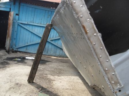

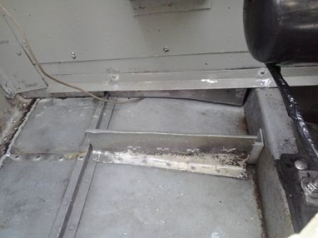

Привет всем, нашел наконец время и доделал свое корыто. Не думал что будет так не просто, все из за недостатка опыта конечно. Изначально решил делать как на лодке автора темы, но столкнулся с проблемой загиба транца. Грел его газовой горелкой, но видимо недогрел и когда начал гнуть образовалась трещина. Пришлось вставлять кусок уголка

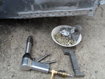

Клепал дюралевыми заклепками, предварительно грел их в железной кружке намазав мылом(как индикатор отпуска)

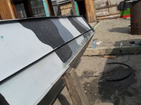

С бортом и дном проблем не возникло, все гнулось после нагрева отлично Швы и стыки замазывал полиуретановым герметиком Навол вроде название, такая тварь ядовитая шкура с ладоней как перчатка слезла, рекомендую не ленится и делать это в резиновых перчатках
В итоге угол килеватости транца стал 12 градусов против 7 стандартных. Проверить еще не успел но поджилки уже трясутся от нетерпения, на неделе планирую спуск, постараюсь сделать видео для наглядности.

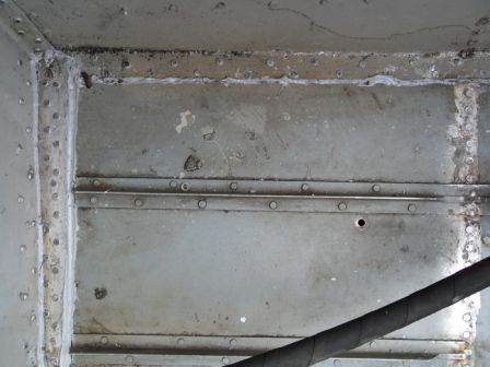

Как со шпангоутами справился, их же тоже надо выпрямлять, можно и фото от туда скинуть, и общий вид внутри под полом, если не сложно.
Makсим
25.07.2012
прогресс- 2М
стационарный змз-402
Да не сложно конечно, предварительно скажу ориентируйся на стык брызгоотбойника в районе миделя, на транце отмеряй 60 мм как у меня (ну или 70 мм как у автора) проводи прямую. Клёпы на брызгоотбойнике высверливаешь, снимаешь его ( только аккуратно ). Далее на куске ненужного дюраля потренируйся в отжиге газовой горелкой, обратную стону намазываешь хозяйственным мылом, как почернеет так готово к загибу. От транца борт гнутся будет легко, а в районе миделя придется повозится. Пусть случайные трещины и лишние запилы ( но все же сначала семь раз отмерь :D ) болгаркой тебя не пугают, герметик творит чудеса, а после покраски вообще всё ок. Загибаешь примерно 25 мм под клепы, ближе к миделю будет чуть поменьше (сам поймешь почему) Сразу определись чем будешь клепать, вытяжными глухими будет очень быстро и удобно, у меня не было возможности такие достать, поэтому клепал дюралевыми по старинке (примерно 300 штук 4x12- 5x12). Двух шпангоутов у меня вообще нет, в силу конструкции водомета заменены другими узлами (баки, рельсы под двигатель, перегородка двиг отсека. Не бойся что ослабишь корпус, у него запас прочности просто огромный. Фотки будут завтра. Да, еще скажу Серега выкладывал фото упрощенного варианта переделки, подумай взвесь как тебе будет удобнее

Шпангоут просто расклепал, снял, нагрел, выпрямил и перегнул его как надо. Сам видишь мой силовой набор отличается от набора стандартной лодки
Как вариант можно попробовать сделать косой пропил на шпангоуте и заведя одну часть за другую проклепать. Соответственно каждый следующий от транца к миделю шпангоут загибается все меньше
