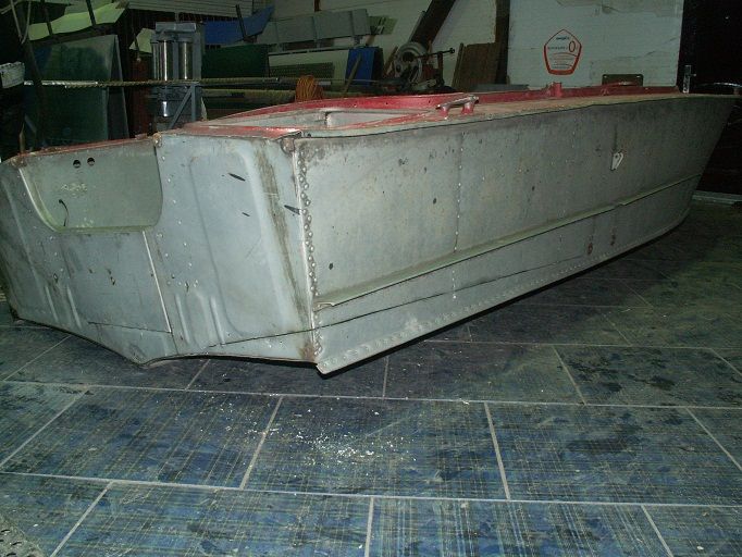

Специально не фотографировал.Вот что есть.

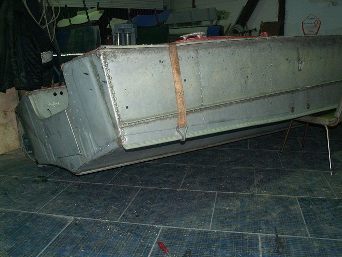

И ещё

Очередному Прогрессу 30 сил показалось мало,хочет 40.Ну терпи.Операция начинается.

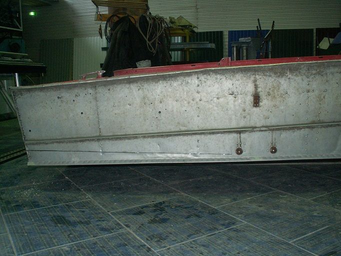

Режем дальше.

Потихоньку стягиваем-по транцу на 4 см.

И все,дальше дело техники-клепка с герметиком.И на другую сторону.И 5штук в кармане.Больше выкладовать ни чего не буду.к то с руками,тот понял.Пойду работать.
