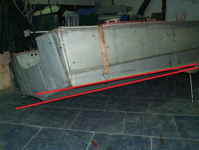

Фоток специально не делал.Там ни чего военного.Главное,чтобы линия скулы была параллельна килю.И заднюю часть брызгоотбойника скулы среж или выпрями с плоскостью днища.

Серёга привет, скулы я разогнул пошла как по рельсам, на на поворотах как то не уверенно себя ведет, все не могу решиться на операцию своего прога без полного представления о переделке . Ты говорил что в итоге скула должна быть параллельно килю, а тут мне кажется не совсем параллельно, на транце скула задрана вверх. Давай я нарисую прям на лодке фломастером линию отреза со всеми размерами "от и до" а ты скажешь "ок" или нет. И еще, чем мощнее мотор тем сильнее задирать? или это ошибочное мнение? Хватит ли в моем случае 4 см?

Непараллельность на фото-это наверно потомучто сбоку фоткали,на самом деле почти параллельно.На этой лодке подняли на 4см.Испытания показали,что это впритык для 40сил,и то при резком маневрировании бывает захват воздуха.Скорость вдвоем 45-47 кмч с 13 укороченным винтом при оборотах 5600(ЯМАХА40).На лодке где поднимали на 7см можно смело ставить сил 60.А ты в каких краях находишься?

Да,наверно правильно понимаешь.И воздух глотать будет меньше.Я обычно теорию подкрепляю практикой.Но до таких мощностей еще не доходил.Думай,ломай,пробуй.Что получится-выкладывай.
