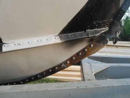

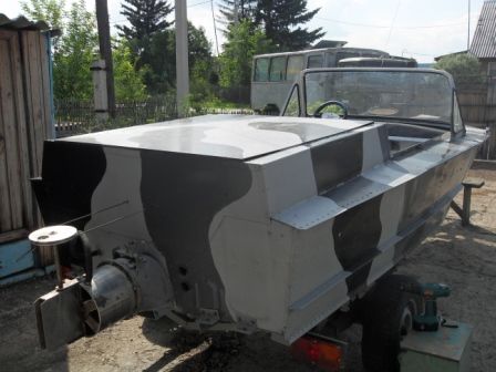

А что если таким образом эту "скулу" вкруг удалить?
Зачем всю.Она мешается только в кормовой части,потому что днище у прог 2 идет на ссужение к транцу.Можно и это не удалять,а просто этот участок брызгоотбойника выпрямить,т.е.отвернуть верх до горизонтали.Уже тормоз будет меньше.

Удалить брызгоотбойник (БО) весь хочу т.к. он мешает и в носовой части лодки (сильно зарывается в волну). Его бы поднять повыше... Но пока что в носовой части решил ничего не трогать.
Хочу удалить только заднюю часть БО. Есть несколько вопросов:
1) После отрезания БО как подгибал бортик для склепывания?
2) Как герметизировал и подворачивал место стыка БО и начала отреза?
3) Какими клепками клепал? Вытяжными или обжимными?
4) Применял ли какие либо уголки для усиления жесткости по линии отреза?
Заранее благодарю за ответы.

Как подгибал и чем герметизировал уже не помню(после своей уже много лодок ремонтировал и тюнинговал)обычно жидкими гвоздями которые пластичны и водостойки.На начало реза наклепывал отдельную пластину.Заклепками пользуюсь и полнотелыми и вытяжными-желательно нашими авиационными или фирмы AVEX.Но можно и китайскими.Уголки не применял.

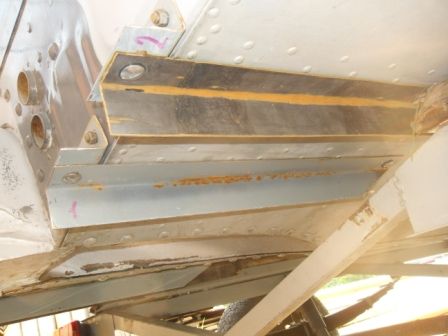

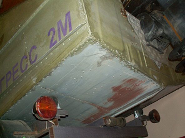

Интересно, а как подобная доработка днища повлияет на корпус с водометом. Зимой установил на прогрес ЗМЗ-402, полностью переделав заднюю часть лодки. Спустив на воду первый раз, как и автор темы чуть не утонул. Выйдя на глиссер лодка самостоятельно развернулась в обратную сторону, до сих пор не пойму почему не перевернулась. По совету старых браконьеров подрезал киль, стало лучше, но все равно присутствует рыскание :unknown: Может кто сталкивался с подобным, поделитесь опытом пожалуйста
Максим, привет. Тебе не хватает курсовой устойчивости, а её дают или реданы, или киль... в твоём случае реданов нет, а киль "вредит процессу", поэтому ИМХО можно наклепать пару L 1м.х40мм.х40мм.х2мм. от края транца в сторону форштевня, приблизительно по середине каждой половины днища... это должно помочь, но только в случае если у тебя нормальный "угол атаки" днища относительно поверхности воды... а если лодочка "роет" на глиссе, то процесс может только усугубится :yes:
з.ы. А, может у тебя неправильно установлено сопло водомёта :? ... при увеличении скорости Прог попросту врезается скулами в воду... и... :pardon:
Makсим
25.07.2012
прогресс- 2М
стационарный змз-402
Привет Дима. Уголки я установил 4шт крайние по 80 см, те что ближе к килю по 60, на нижней фотке если приглядеться видны крепления к транцу. Только что разогнул скулы до первого шпангоута, в выходные попробую. А по поводу угла установки водовода он 5 градусов, один человек с Украины советовал не более 3, может он и прав. На счет рытья носом сказать затрудняюсь, со стороны на лодку в глиссере не смотрел, не могу найти желающих :D ,
