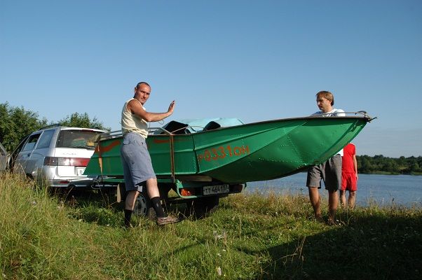

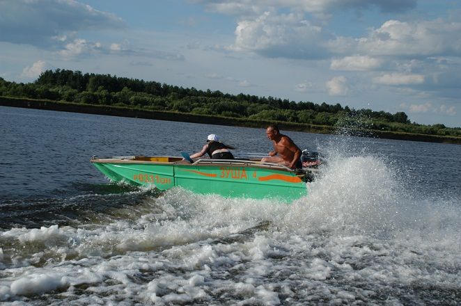

зуша4 сказал(а):
Когда я в первый раз на прогрессе наложил в штаны от страха(утрирую),Мне в голову сразу стукнула такая же идея-редан.Но взвесив неспеша,почему то решил исправлять V к транцу.Хотя самодельная ЗУША-4 с реданом,и она намного меньше и легче прогресса,но с сороковкой на скорости 57 при небольшом волнении почки отваливаются.
Я извиняюсь, но не понятна взаимосвязь поперечного редана и жесткость прохождения волны, эта лодка и без редана жестко бы волну отрабатывала на такой скорости. :?

просто Андрей сказал(а):
С реданом идешь на 2-х точках и небольшая волна создает жуткую мелкую вибрацию всего корпуса.Без редана как то все по другому.Это мое наблюдение на 2-х разных лодках.Возможно я и ошибаюсь.Спорить не стану.

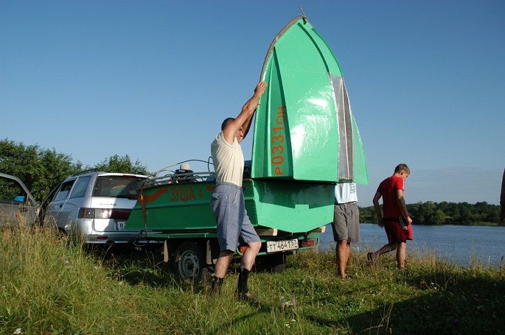

А можно фото просто дна Зуши, а то что то никак не врублюсь о каких двух точках идет речь, я так понял на вот этой подьемной части лодки стоит на дне поперечный редан и шахта по килю идет, а вот что там и как у транца непонятно, еще я как понял кринолины стоят, а вот назначение шахты я не понял, эти две половины лодки тросом чтоли стягиваются по килю и фиксируются, или нет. :?

зуша4
15.03.2012
993
201
сергей
прогресс2, аэроглиссер, зуша4
сейл40, мс40, митсубиши1,8
Передняя половинка корпуса-это и есть поперечный редан.По килю(лыже) он выступает на 60-70мм,по борту 0мм.Фото днища не нашел.Вот тут немного видно.
зуша4
15.03.2012
993
201
сергей
Шахта только в передней части(получается не редан,а 2 полуреданчика),а в задней половинке до самого транца идет лыжа.На самом деле получается трехточечный глиссер.

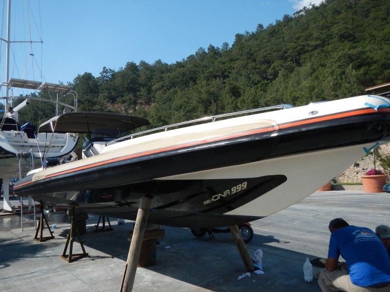

Во, теперь понятно. :yes: Можно еще вопрос, для меня очень актуальный - гидролыжа, это всетаки примочка нужная или нет, понятно что есть от неё польза, особенно с маломощным мотором, но наверняка ведь есть и побочные эффекты, допустим как жесткий ход по волне. :? Мне просто предстоят обьемные работы по сварке на Сарепте, вот есть мысль и гидролыжу треугольником сделать от киля расширением к транцу , гдето на 1/4 корпуса от транца, стоит этим заниматься или нет? Заранее спасибо. P.S. Мотор у меня Мерк50 в корпусе шестидесятки.
914
Андрюх, для гидролыжи скорее всего придётся сильно килеватость менять, а оно тебе надо? :pardon:
з.ы. Глянь в Гугле Зиминские проекты, там килеватость приличная, а у Сарепты на транце - "Прогресс" :yes:

Хорошо, посмотрю. :yes:. Я просто посмотрел вот такую вещь на фото, а в августе попробовал эту лодку на ходу, это нечто, любая мыслимая загрузка, да и сама лодка без мотора - 460кг, самое главное на глисс вылезти, а уж потом летит так низко-низко, на одной только лыже :good: , вот и загорелся, может и на Сарепте нечто подобное сгородить, тогда можно было бы и мотор задрать повыше без прохватов, и с скоростью опять же не малой, сопротивление то меньше. Короче весь в раздумьях, а вдруг лодку запорю этой гидролыжей, обратного то хода уже не будет.

Если реально получится правильно изменить килеватость у Сары и сварить гидролыжу, то получится практически "кафедрал", а лучше обводов "кафедрал" и "бостонский китобой" по отзывам я не встречал :pardon:
