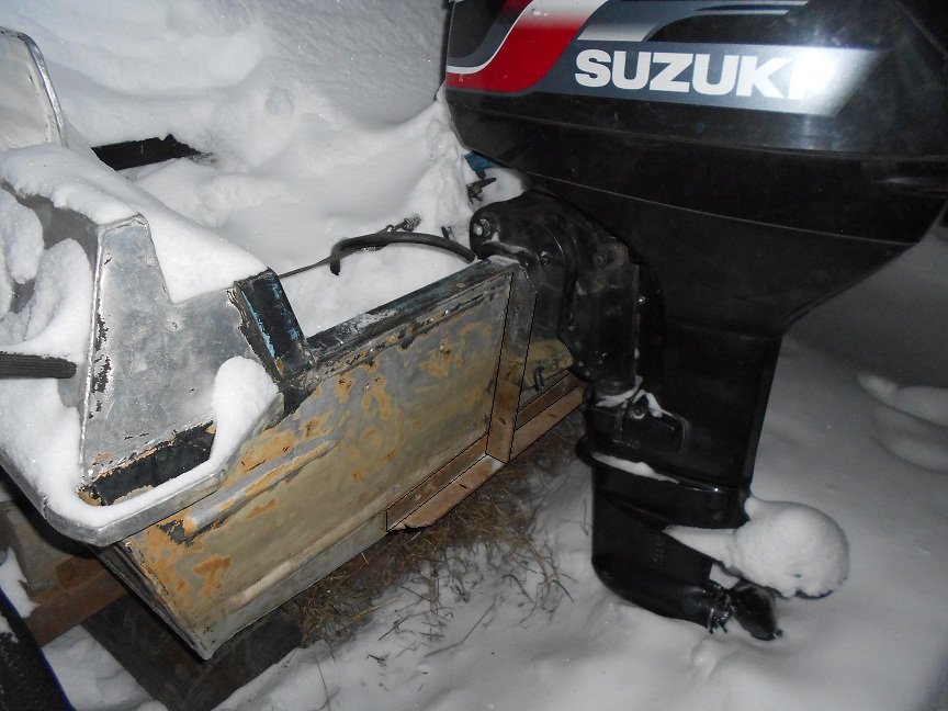

Для удобного поиска. Мой вариант. Может кому пригодится. Тут без резьбовых шпилек-растяжек как модно, но ОЧЕНЬ крепко! Моторный отсек полностью окаймлен рамой из уголка от старой кровати 40х40. Весит около 10 кг только...Но для 40 ерунда.

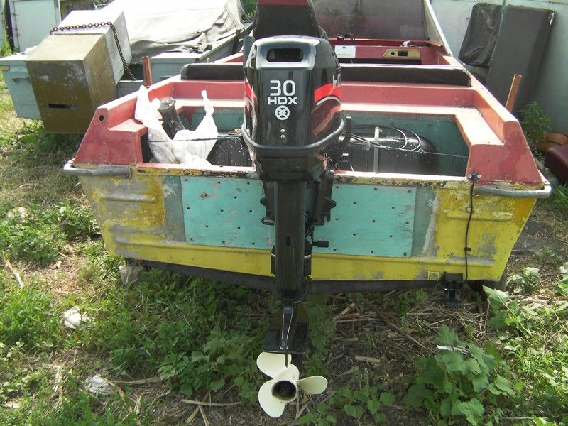

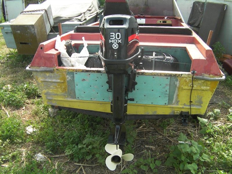

HDX-30 Вихрь30
Я от запорика поставил. Встал как родной. 40 литров очень даже хватает да и места не занимает. Найти было тяжко с Ульяновской области приволок.

осторожно нужно с этими заппоровскими баками.
а что это за усиление мотора на заднем плане такое мощное? )))))))))
