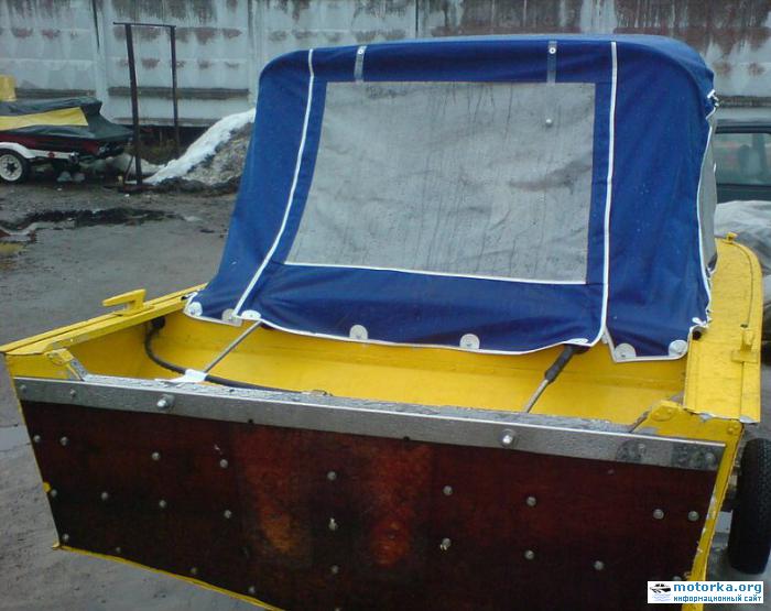

Привет люди! Хочу к началу навигации купить 40 л.с иномарку! Пока с мотором не определился, но мне нужны советы по усилению транца и как вообще его усилить,желательно чертежи фотки материалы! И вообще,что еще надо знать? А то мне на одной лодочной зарядили Мерк 50 л.с 142000 р. + винт 8500 р. Далее ДУ 16000 р. и установка 11000 р. правый руль! А если я левый хочу? :(

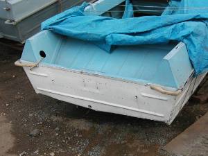

Дим у меня фоток усиления транца Крыма нет,но все усиливают двумя "резьбовыми шпильками" от транца до переборки... и тебе ещё придётся поднимать (наращивать) транец (если Мерка ставить у него нога L-ка 508мм.), если Сузуку 40, то у неё S нога под наши транцы... Вот тока не пойму куда тебе 50лыс. на Крым? Ты в два счёта из днища сделаешь "стиральную доску" и оно (днище) в конечном итоге по шпангоутам потрескается поперёк, да и весит Мерк как два Вихря... Моё мнение на Крым хватит "честной" импортной 30ки (с "правильным" объёмом движка) + пару винтов на разную загрузку, ну или 40 ка на крайняк.
З.ы. Уже писал по моему... на лодочной базе соседу в прошлом сезоне проклёпывали килевую накладку на Крыме (потёк), сверлили и клепали между точечной сваркой... так вот этот Крым счастливо ходил под Нептуном-23, а под новой Сузуки-30 отходил пол сезона и всё. Обычная загрузка этого Крыма муж с женой + бенз + поспать. Мож конечно он (Крым) уже был "на грани", но рисковать то зачем?
Вот нашёл фото поднятого и усиленного транца Прогресса-4, принцип вроде понятен. :)

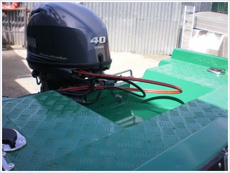

По идее ,надо-бы само отливной рецесс варганить, и воды не будет в транце и усиление за счёт этого будет. Но растяжки все равно не помешают.Вот один из вариантов: http://motorka.org/m_lodki/krim/413-usi ... sa-na.html

Вот это здорово!Где же чертежи надыбать для рецесса???А это ямаха ВЕос?

С нормальный сварной тебе всё по месту сделает,измерит , настрогает и сварит!У нас парни всё это делали из крышки которая транец закрывает.

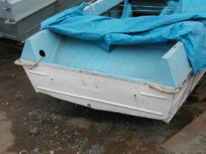

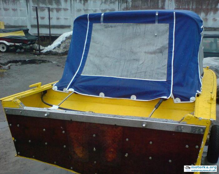

Вот ещё один вариант,хоть и смысл такой-же!

Классно,а какая высота транца у Крыма и не придется ли подпиливать транец под Веос?
Не придётся,если только поднимать если нога L-ка будет!

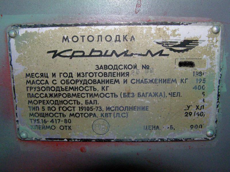

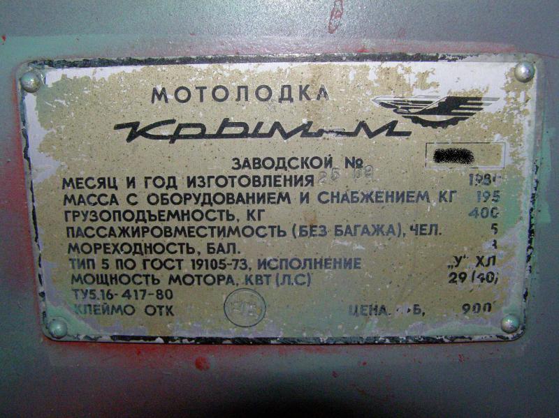

Да кстати вопрос на засыпку.... У вех на крымах-м, на шильдике написано 29киловат.(40)лошадей. Или только у меня такой крым четкий?
Кирилл777
18.02.2012
Кирилл
Крым-М
Mercury 40 EFI
Вот сфоткал шильдик.
