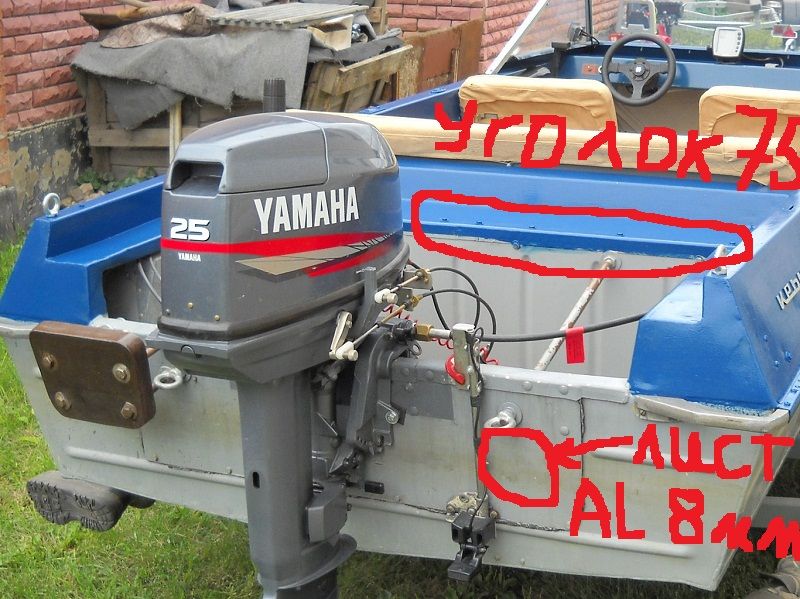

Четыре года после покраски. Кроме рыбалки на реке построили домик рыбацкий, крым перевёз столько груза, мама не горюй и при этом уличное хранение. Трубы на бортах делались из хозмага из-за дешевизны, и от того что это промежуточный вариант. Так как грузовые перевозки больше не планируются, грядёт переделка, будет каюта. А ржавчина это проходящее, устраняемо. Сама переборка не имеет жесткость, а вот углы. Не думаю, просто Андрей, что твоя переборка выживет после наших топляков. А то что сделано у меня и многих других, проверено временем.
Северянин66 сказал(а):
...Откопал сфотографировал, думаю будет понятно.
Всё отлично видно и понятно :yes: ... Но поправде мне ближе вариант Андрея, т.к. всёж и легче и ИМХО неслабее точно, да и с эстетикой тоже.. ну привычнее чтоли :pardon: ...
Вобщем: "Любое усовершенствование имеет право на жизнь, если оно не убивает мою лодочку" - народная мудрость :dedok
... А то что сделано у меня и многих других, проверено временем.
Вот и славненько :yes:

Ни кого не хочется в чём то убеждать. Просто поделился малозатратным, не бросающимся в глаза и эфективным (не одного выломанного транца, при наших реках) уселением транца. Усильте углы в своей лодке и она будет ходить вечно.

Твое усиление - это рамка, вставленная в моторный отсек и никак не связана с транцем, только струбциной мотора и углы отсека куда эта рамка приклепана, тоже не несут никакой силовой роли, тот вариант что я тебе показал, сделан как - шпильки проходят через транец и закреплены на транцевой накладке из 8-ми мм AL, которая в свою очередь распределяет всю нагрузку по транцевому листу, а второй конец шпильки, что уходит в переборку, зафиксирован на 75-м AL уголке, вставленном со стороны багажника и длина этого уголка от борта до борта и полка у него 5мм.

Хорошо. Скажите мне, высокоуважаемые знатоки, что я такого неправильного сделал на своем транце. Только не передеритесь, давайте по очереди.
  • 157,7 КБ Просмотры: 1 551

Андрюх я чуток к тебе придерусь,НЕПРАВИЛЬНО ТЫ СДЕЛАЛ.плохо что в свое время к тебе удача не повернулась и ты не стал ОЛИГАРХОМ!!!!вот тогда ты бы себе купил такой аппарат что на фото и тебе бы АБСОЛЮТНО было бы похер,на то как у крыма сделать транец!!!!Шутка)))))))))все у тя люкс сделано,просто и мощно.зачем голову над чем то ломать если есть уже неплохие готовые варианты.
