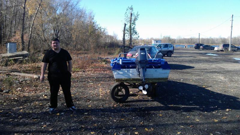

Димасик сказал(а):
....Да и денег надо много было сразу. Было принято решение на покупку нового лодочного мотора YAMAHA 40 VEOS и полное восстановление Крыма 1970 г. постройки..
Как Крым с ним ходит? Нога не короткая? Не думали, что лучше бы L-нога была? Тоже стою перед выбором. Выносной делать не хочется
Самое то! Полет отличный,прохватов нет

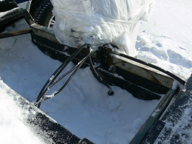

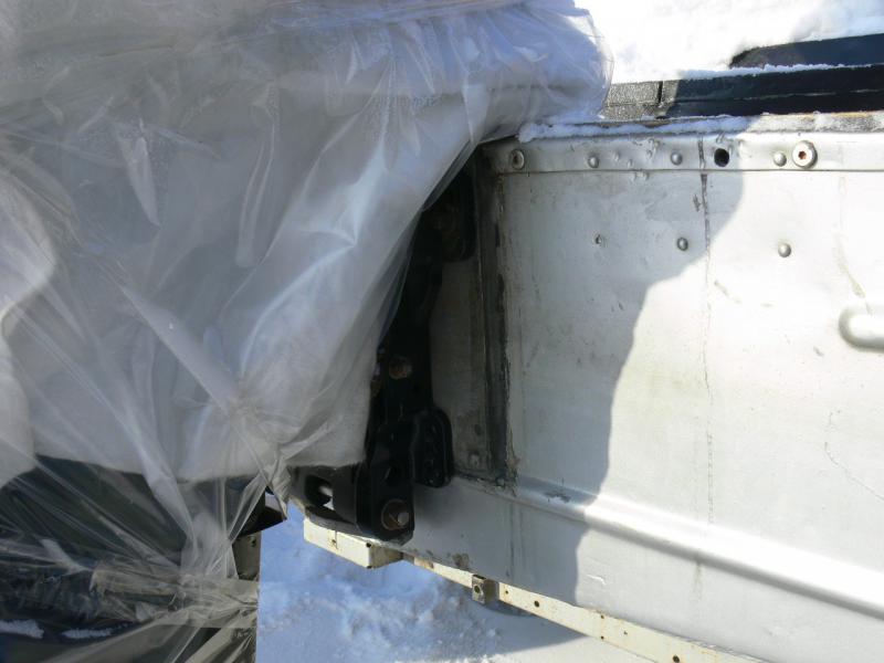

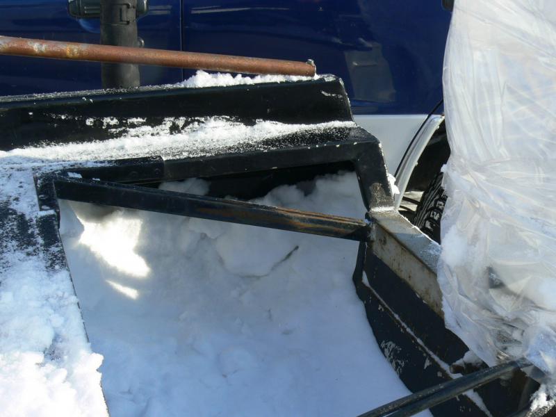

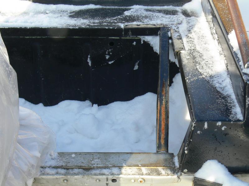

Привет всем! Посмотрел, почитал и не много удивляюсь. Зачем такое сложное, не практичное "усиление" транца? У нас на ЯМАЛе на транец с верху с внутренней стороны крепитсь железный уголок 50 и по краям привариваются тяги из профиля или колибровки, крепятся к мелким уголкам закреплённым в углах верха переборки. Место за транцем остаётся свободным, при использовании заполняетсь канистрами с бензином. У меня стоит Меркурий50 с короткой ногой, транец по высоте нетрогал, всё в норме, добавил алюминиевую пластину вместо фанеры. При полной загрузке сижу(100кг) на переборке ногами в транец, от края до воды 15см. Считаю 50 л.с. для Крыма самый раз, особенно для северных малых рек, ходим на рыбалку по150-200км втроём с кучей вещей, используем ка грузовик и без проблем. Вообще чем больше грузишь крым тем он лучше управляется.

К рекламе был не готов, отсутствовали фото, лодка под снегом. Откопал сфотографировал, думаю будет понятно.

И чем интересно лучше такое усиление.
