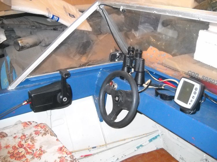

ВООПРОС!!!...Нужна пластина под редуктор рулевой на переднюю панель!Кто делал и из чего лучше?? Ну и размеры там!!!

Димасик глянь на фото моей лодки где панель, там видно эту пластину. Делал ее из листового алюминия толщиной 5 мм, размеры не помню могу сказать только после среды, а вообще взял картонку примерил сделал лекало какое надо и вырезай потом по нему. С металла делать не советую между корпусом лодки и металлической пластиной очень быстро коррозия прогрессирует

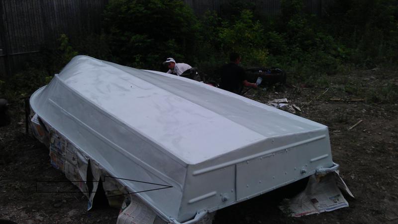

...Во общем то сижу на работе и решил поделиться своими планами на 13 и 14 июня....уже 1/9 лета прошла,а мой Крым до сих пор лежит на суше и терпение мое сегодня лопнуло...Если интересно,то вот как все начиналось...
В моих планах на это год в начале года планировалось лишь обновить внешний вид лодки методом окраски свежей краской на старую и хотелось сделать самому пайолы стекло и тент,но долго думая между затратами финансовыми и физическими и размышляя,я метался между покупкой новой лодки с мотором,а также рассматривал вариант покупки сначала лодки и только потом мотора...ценник примерно вырисовывался в 400000 р...Сам по себе человек я не очень ленивый,но ввиду плотного графика работы свободного времени совсем очень мало.Да и денег надо много было сразу. Было принято решение на покупку нового лодочного мотора YAMAHA 40 VEOS и полное восстановление Крыма 1970 г. постройки...т.к эта лодка мне дорога не только как транспортное средство,но и это память о моем родном дяде Сережи,который скоропостижно покинул этот мир в 2007 и благодаря которому я влюбился в водно-моторное дело с малых лет!...Планы были глобальные и я начал их воплощать. Сначала с лодки я снял,а то что не снималось срезал болгаркой,все старое оборудование и остался лишь корпус,который я практически весь ободрал корщеткой,затем обработал грунтом Вика ВЛ-02 и покрасил.Параллельно заказал http://lodka44.ru/ здесь на Крым пайолы,стекло и тент.По поводу этой конторы могу сказать,что еще те мозго..бы,так как обещались максимум 3 недели,а прошел уже целый месяц с хвостиком и они ни хрена не отправили заказ до сих пор...завтра буду им звонить и ругаться на них грязной свиньей.Также усилил транец,получил документы из ПКБ и отдал на регистрацию..Так вот друзья мои-ждать не могу...13 июня,т.е завтра утром приезжает чел и заваривает мне швы,который за 42 года появились на транце,далее я еду в Самару и забираю рулевой редуктор с тросом и на лодочную...В принципе все есть(новый мотор,лодка почти готова и покрашена)а на самом деле ничего нету(тент,пайолы,стекло,напрочь отсутствует хоть какое-то электрооборудование...Вопрос стоит ребром и сейчас в голове моей идет не хилый бой мыслей,а именно...ставлю завтра Рулевое управление,ДУ,мотор и на воду или же жду завтрака каждый день от человека по имени Дима http://lodka44.ru/kontaktnaya-informatsiya.html,котрый хорошо кормит обещаниями.....Ждать заебло до ужаса...так как на суше на солнце возиться при температуре 40 градусов не хочется,а хочется уже выпить эти 40 градусов и поплыть счастливым обкатывать новый мотор...Прошу совета бывалых...я так прикинул,поставить стекло и натянуть тент можно и потом,как придет заказ, на берегу под прохладный ветер с Волги и приятного запаха шашлыка...ну а как бывшему инженеру-электронщику не перепутать +/- так это делов то......вот такие вот мысли вслух...

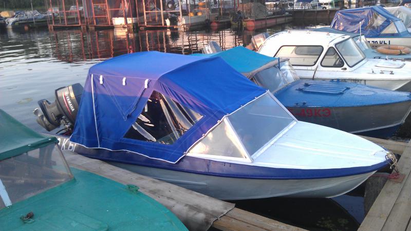

Димасик, как дела с тентом от lodka44.ru ?
Мне тоже ходовой тент нужен на Воронеж.
Звонил Дмитрию только что, говорит очередь на месяц..

Ребята ненадежные однозначно...если говорят месяц,то это значит два!Пришли пайолы мне и стекло,но как-будто-то что то не хватает!..Только седня на почту пришел тент...с 1-ого в отпуск,а там и в воскресенье отпишусь!!Тент еще не видел!!!Увижу в воскресенье!

И как тент, Димасик?

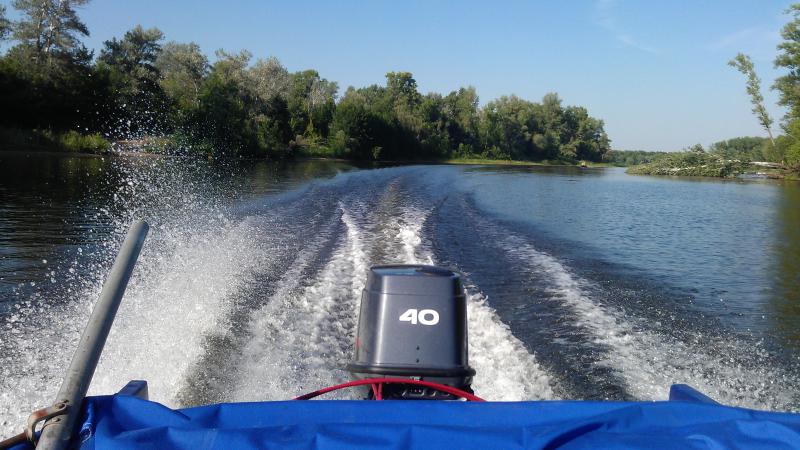

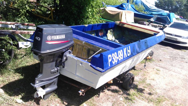

Тент вообще классный! Цена тента 14800 р.!Но он того стоит!...Тент можете заказывать,по крайне мере на Крым!...Теперь такой вопрос!Ё....Сфоткал движение сзади...загрузка лодки равномерная!...Но вот кто сможет разгадать природу брызг слева(если ехать,то со стороны водителя справа!))?...У меня Яма 40,лодка Крым речная...Руль правый!...И крен тоже вправо!...Мне кажется мотор криво поставили... :crazy: :yes: :unknown:

Брызги из-за крена. А вот с причиной крена нужно разбираться...

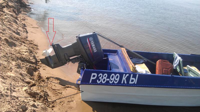

При прямом руле чувствуется "увод" вправо,а также явно присутствует приоритет силы при рулении-Влево тяжело,Вправо-легко! :eek:
1-Я думаю относительно вертикальной оси мотор не установлен совсем вертикально
2-Имеется неплохая вмятина по моему борту на углу борта с транцем.
3-Под АКП анод,его надо регулировать?
4-Ну и самое простое,у кого Крым с таким мотор,скиньте фотки транца с мотор для сравнения пожалуйста! :good:

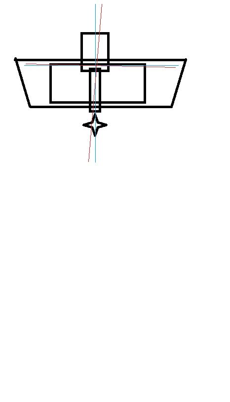

Есть ощущение,что мой мотор стоит вот так! 1-Синяя линия-правильная установка. 2-Красная линия,возможно так стоит мотор у меня!

Ты брусок то подложил под струбцину мотора или он так на весу и стоит на транце. :? Вмятина никакой роли не играет, кроме эстетики. :yes: Вот если бы на дне была, то тогда да. :yes: Попробуй всё что есть в лодке сместить в сторону противоположную крену, если не поможет выравнить лодку на ходу, то и сам попробуй сместится с права на лево. :)

В том то и дело,что после того как подложил брусок,крен и начался вроде..!Но брусок то тут причем?

Так если брусок ровный, то и мотор на транец ровно сядет, без перекосов, а он у тебя на воздухе висел.

Димасик, судя повсему у тебя лодка немного роет носом - угол установки мотора неправильный - приподними его на одну дырку, должно помочь!

Окей!Попробую поднять на одну дырку

ЭЙ!!!Я в ней живу и баб ебу....!))))...Мля...чет взял и крен исчез...а то иногда появляется!!))) Я хрен его знает!))))
