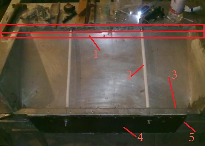

Вот усиление Крым М с самосливным рецессом.
1-уголок 40х40 стоит внутри
2- шпильки строительные на 12мм(стоят через уголок)
3-транцевая доска из дуба
4-8мм бакелитовая фанера
5-8мм текстолит

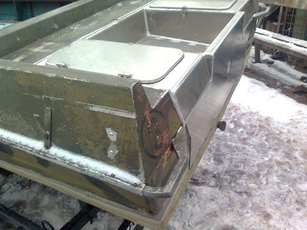

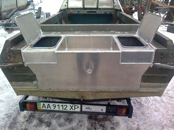

ну я подниму транец думаю не зачерпу водички в транец!!! буду експлотировать лодочку на Днепре,сам жыву г.Канев на Украине!! и каким способом можно поднять транец,только без аргона это у нас очень дорогое удовольствие!!

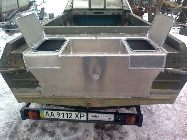

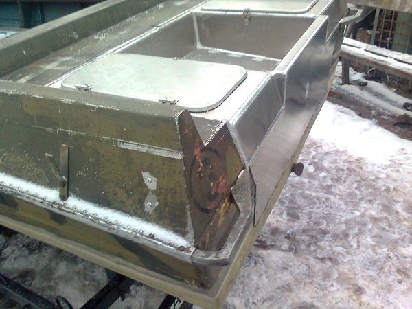

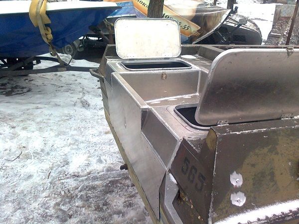

У вас вот так делают. :) Мне лично нравится, может кому то и нет. :unknown:

Большое спасибо,мне эта идея понравилась !!!

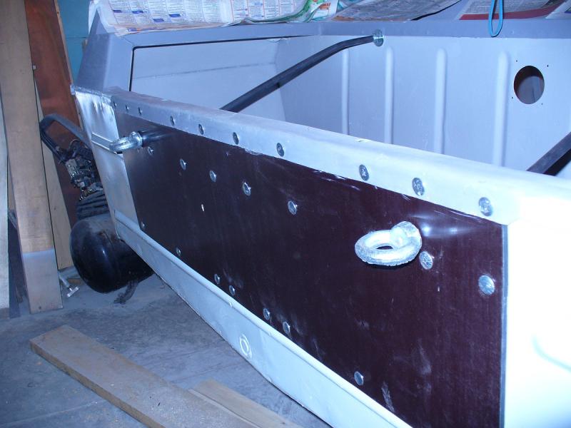

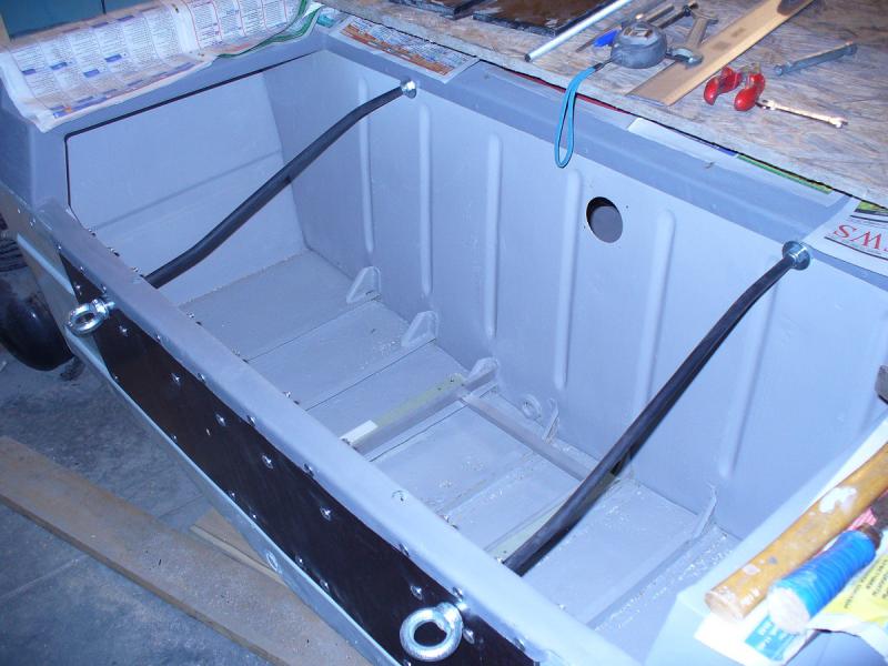

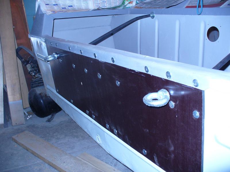

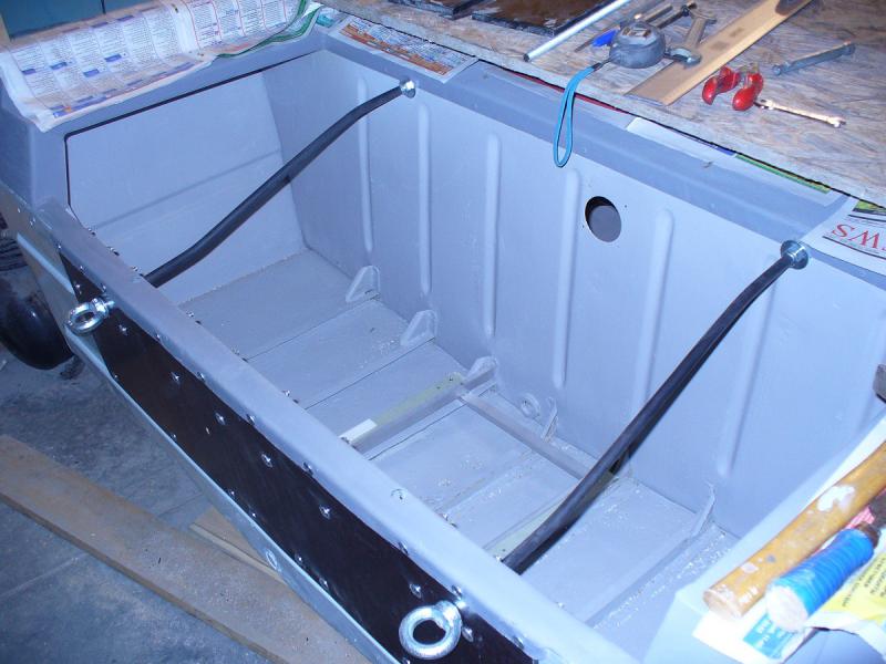

Не смотря,что у меня мотор 30-ка и мощнее не планирую даже в отдалённом будущем усилил транц своего Крыма вот таким образом Изнутри водонепроницаемой переборки - алюминиевый уголок 35х35х3,0. Шпилька строительная Ф12 закатана термоусадочной трубкой. Накладка транца - ламинированная водостойкая фанера толщ. 6 мм (торцы прокрашены). Шпильку согнул для более плотного прилегания шайб к плоскостям переборки и транца после затяжки гаек. На транце - рым гайки (идею стырил на форуме :roll: )

Эстетично и доступно, для 30-ки оптимальный, скорее всего вариант. А внутреннюю часть транца чем усилил?
Focus-nic
11.11.2013
76
Тольятти
Вадим
Suzuki DT30RS
Не усиливал внутри ... Там доска транцевая достаточно крепкая.
9 555
4 758
Зря шпильки прогнул.Под шайбы герметик и так гайка придавит.Угол 35 на 35 слабый потому что алюминиевый.Для этих целей лучше подходит швеллер или квадратная труба набитая водостойкой фанерой для усиления. Сверлить надо вдоль набитых внутрь полос фанеры.Будет ещё крепче!!
