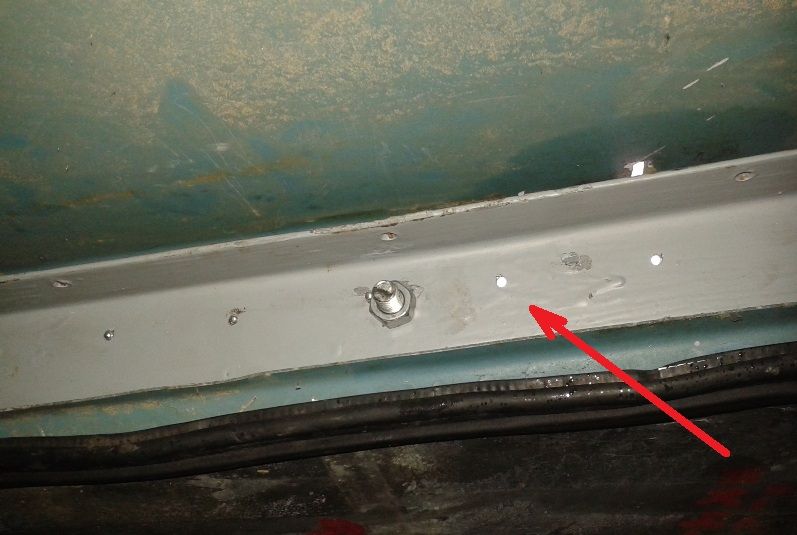

Зря шпильки прогнул.Под шайбы герметик и так гайка придавит.Угол 35 на 35 слабый потому что алюминиевый.Для этих целей лучше подходит швеллер или квадратная труба набитая водостойкой фанерой для усиления. Сверлить надо вдоль набитых внутрь полос фанеры.Будет ещё крепче!!
Не стану спорить... Я конечно мог бы защитить свою конструкцию с разрисовкой эпюр и рассчётами (в своё время закончил технический ВУЗ и более четверти века работаю по специальности),но не стану,ибо в своём посте никому не давал советов и ,уж тем более,не навязывал своё решение. Просто написал,что для себя сделал вот так.... Возможно вы,Владимир, не совсем поняли конструктив. Возможно я коряво его объяснил. Но, что сделано - то сделано. И что-то мне подсказывает,что всё будет в порядке. С уважением.... Искренне ваш.... :)

....был у меня уголок с алюминия 150х150 и толщиной 1см. Ушел с дачи в неизвестном направлении, скорей всего на приемку цветмет. Поставил кусок с солдатской кровати!
9 546
4 737
;) Вадим зря обиделся!!! Я ни коим образом не хотел охаить твою конструкцию. Просто высказал своё мнение :pardon:

Всем доброго дня хочу спросить когда усиливали транец чем крепили алюминий к стандартному транцу клёпки или болты с каким то герметиком или через шайбы я всмысле если полностью не перебирать транец а просто маленько его под усилить а то 40 ка тыжаловато
Саня С
16.03.2012
3 263
134
Badger Duck Line 300 AL
Merkury 8М
Я использовал болты мебельные с круглой шляпкой, сажал на герметик
Олег 454
23.02.2013
28
крым
меркурий 40 л.с
А что за герметик если не секрет а на болтах стачивали стопор он выглядит как клин чтоб не проварачивался а то он плотно не ляжит
Саня С
16.03.2012
3 263
134
Merkury 8М
клин подтачивал болгаркой, а герметик автомобильный белый, самый дешевый.

Игореха87 сказал(а):
vladislav29 сказал(а):
Тоже планирую от кровати уголок :hahaha:
Оптимальный вариант :good: ИМХО конечно.
Конечно вариант простой,только рекомендую уголок чем-то обработать!!!И постараться иключить ПРЯМОГО контакта с алюминием. ;) Понятие "электро коррозия" еще никто не отменял!
Выкладываю фотографии усилителя (если ЭТО можно так назвать :lol: ) с Казанки (метлы).Делали в деревне и использовали стальной уголок.На фотографиях видно,что не только уголок разьело,но и присутствуют куски алюминия,которые удалились при снятии усилителя.Достаточно прокладки из картона,герметика,пластика и т.д.,чтобы не было электро коррозии.
Крым из АМГ...шпильки тоже из "черняжки" ....уголок грунтован и ЖИРНО покрашен.
