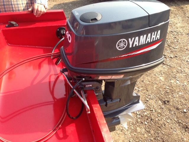

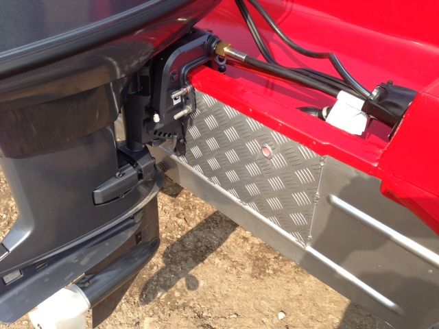

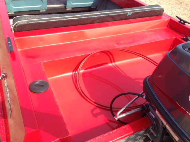

А у меня просто по кругу вварен лист алюминия и все. никаких шпилек, уголков и прочее. На транец сзади приварен лист. Кто-то делал так? Может кто опытный мою переделку прокомментирует. Какие + и - у такого варианта

Nikolas82, рецесс на 5+ !!!
Nikolas82 сказал(а):
...Может кто опытный мою переделку прокомментирует. Какие + и - у такого варианта
Коль, а ты сам смотрел на транец в момент резкого старта например? Мне кажется лучше тебя никто не сможет описАть эту переделку(сделано внешне ОООчень! :good: )... так что "стартани" сам, желателно с видео и покажи и расскажи... думаю всем будет интересно :yes:
Сделано у тебя все грамотно, жесткости конструкции должно хватить, если уж пойдут трещинки в углах транца, проваришь, я смотрю у тебя проблем с этим нет, да поставишь пару шпилек, вот и всё. :) Мне сварка обходится по 100р за 1см, так я просто шпильки ставил, да и мотор полегче твоего был, рецесс самоотливной как бы и не нужен был, а у тебя всё в самый раз, простенько и добротно, а то такого там понаворотят :shock: , всетаки эстетика и в этом месте должна быть. :good: Одно все забываю у тебя спросить, мотор не низко ли посажен, сколько расстояние от АКП до дна?

Андрей, я померяю, напишу, но на память она почти на уровне дна.
