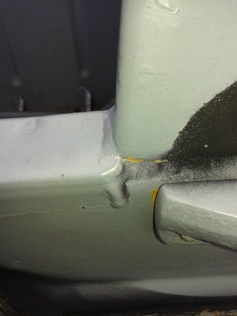

На днях обратил внимание на то, что п-образный профиль, закрывающий верхнюю кромку транцевой доски имеет небольшую трещину в месте сварки. Шпилек усиления транца нет. Каких либо вваренных рамок - тоже не обнаружил. Похоже и нет ничего.

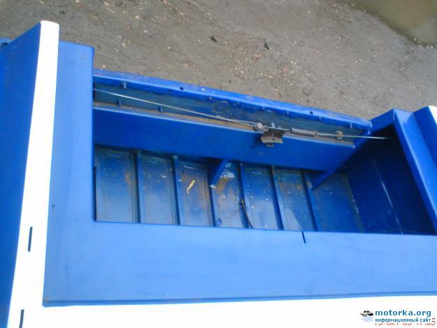

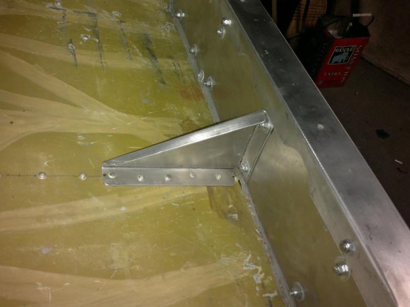

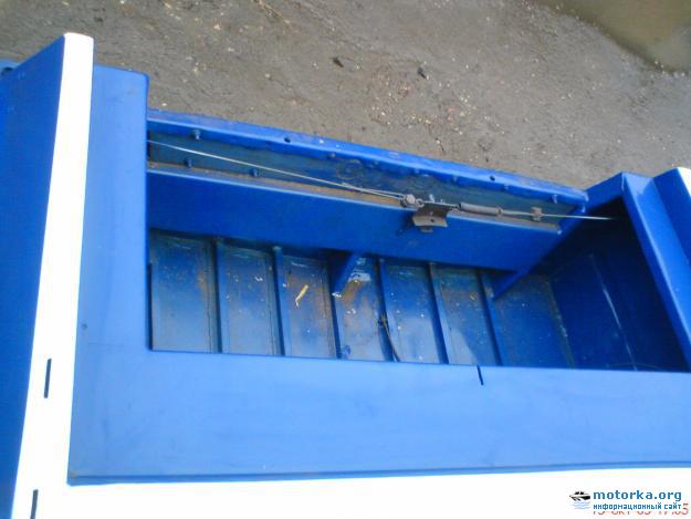

Вот стандартный транец Крыма, если к этому ни чего не добавлено значит усиления нет на лодке, это ни есть хорошо лодка сварная и от нагрузок 40л.с швы будут не в восторге.

Саня привет!!! Выломает но не сразу, но горя с течами хапнет по полной, если конечно там всё в родном виде как на фото что я кинул. Ждём фото автора.

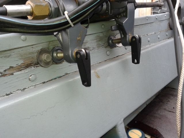

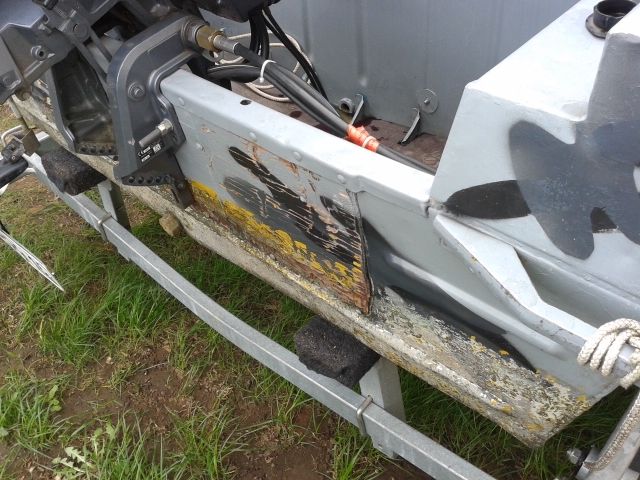

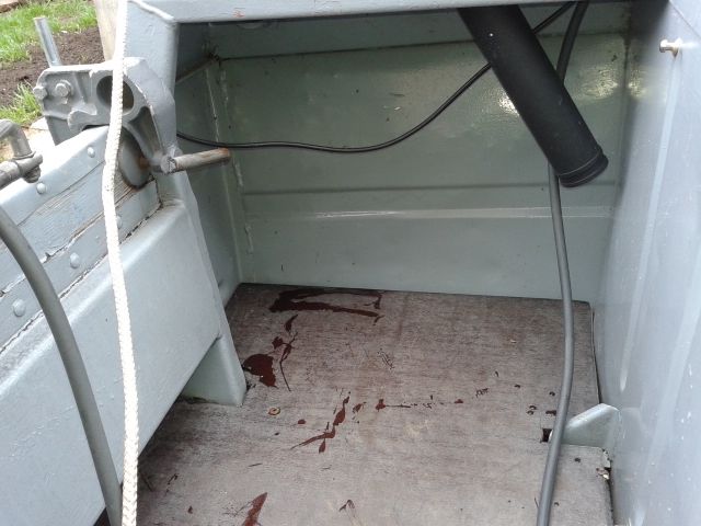

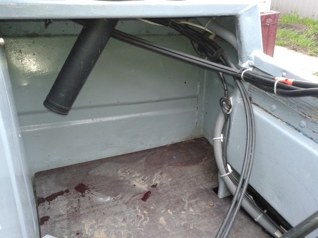

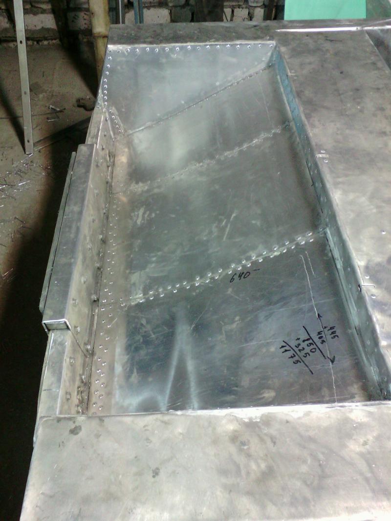

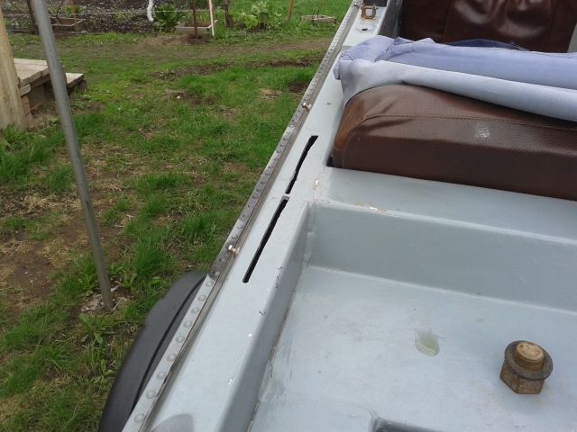

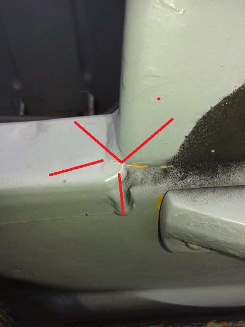

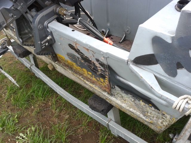

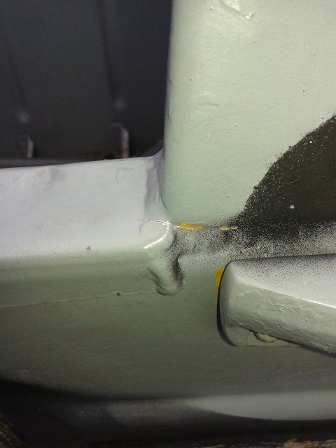

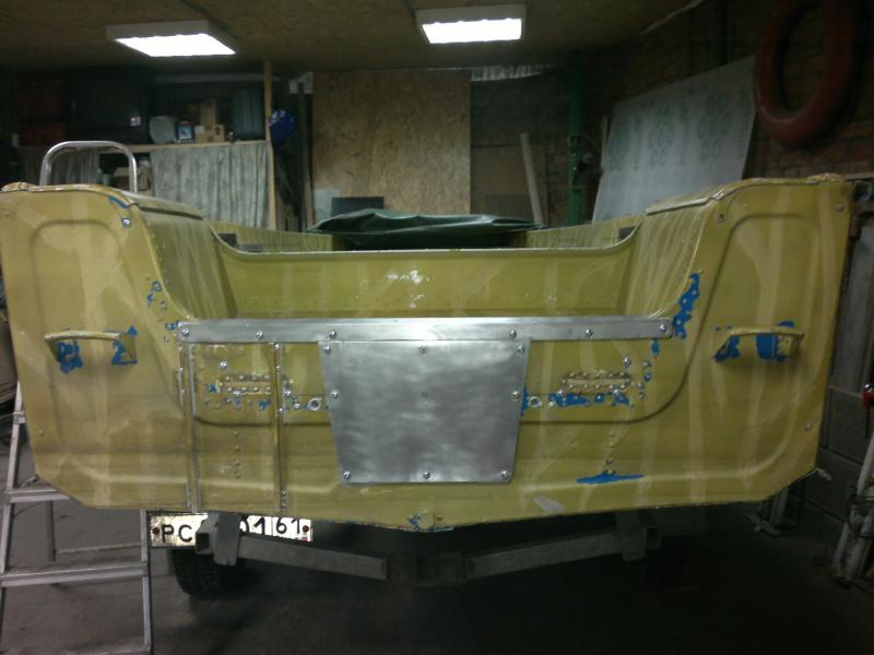

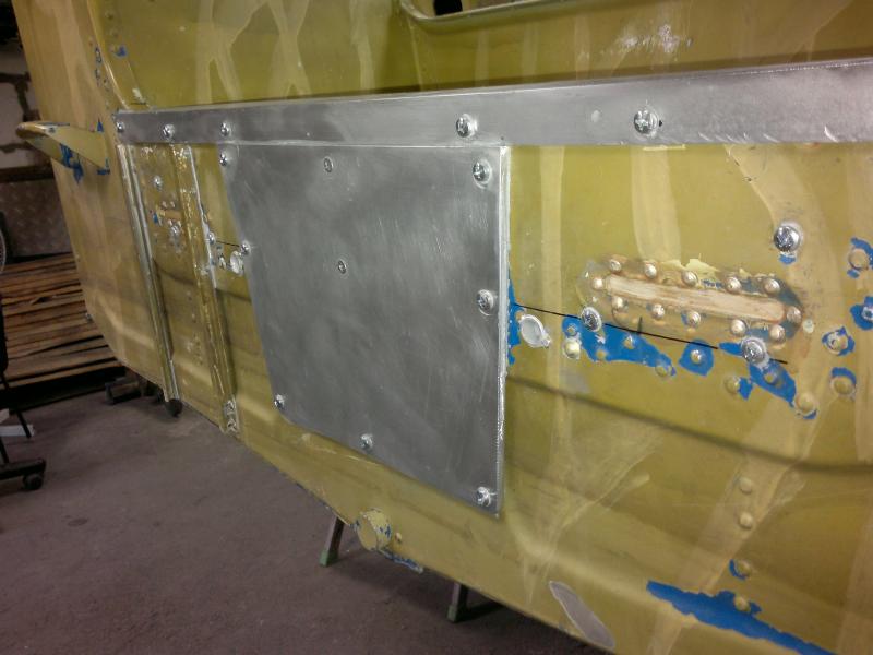

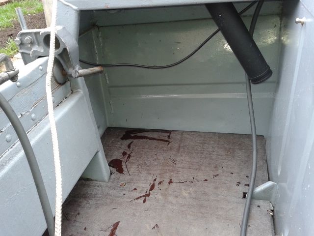

Привет всем! Как обещал - фотки. Выкладываю впервые, так что извиняйте если где что не так.
EvgenTar
10.05.2015
Нижнекамск
Yamaha 40 Veos
Усиление транца отсутствует, теперь я в этом уверен.
EvgenTar
10.05.2015
Нижнекамск
Yamaha 40 Veos

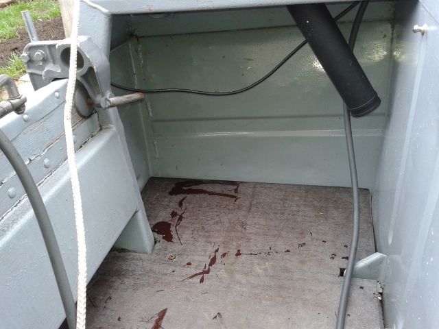

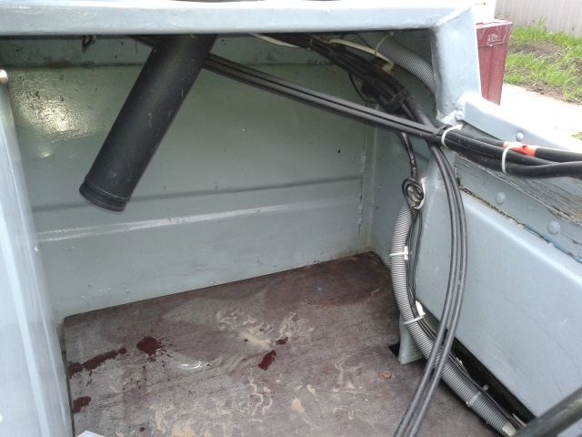

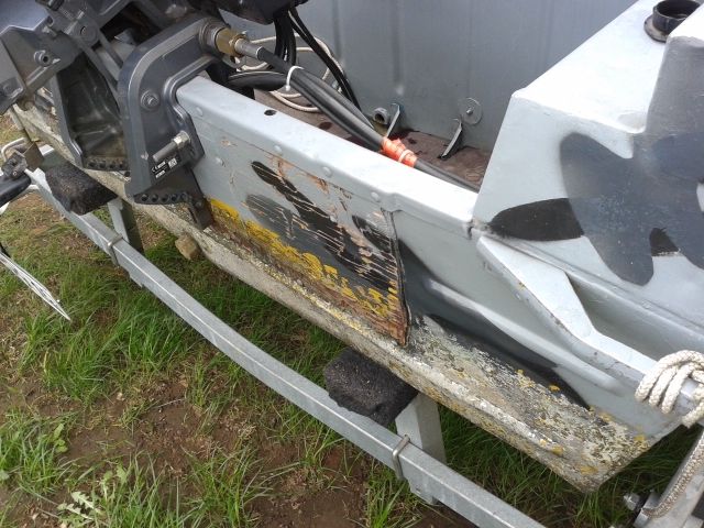

По причине того, что опыта владения мотолодок ранее никогда не имел считаю что для начала достаточно заменить транцевую доску и установить усиливающие шпильки.

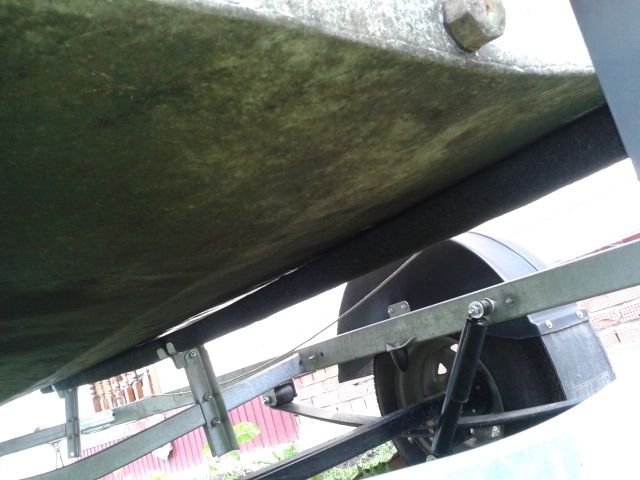

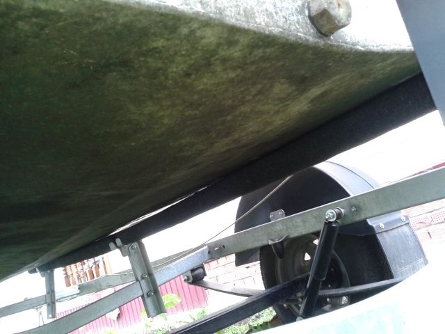

Сегодня прополз на спине под прицепом, осмотрел днище, каких либозначительных вмятин и продавливаний от ударов на волне не обнаружил. Немного успокоился, значит лодка по моему мнению использовалась бережно.

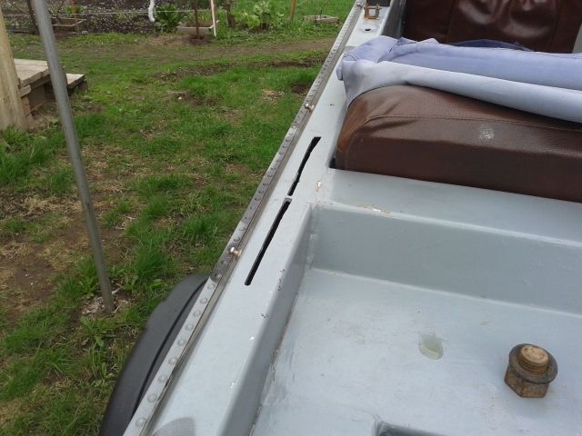

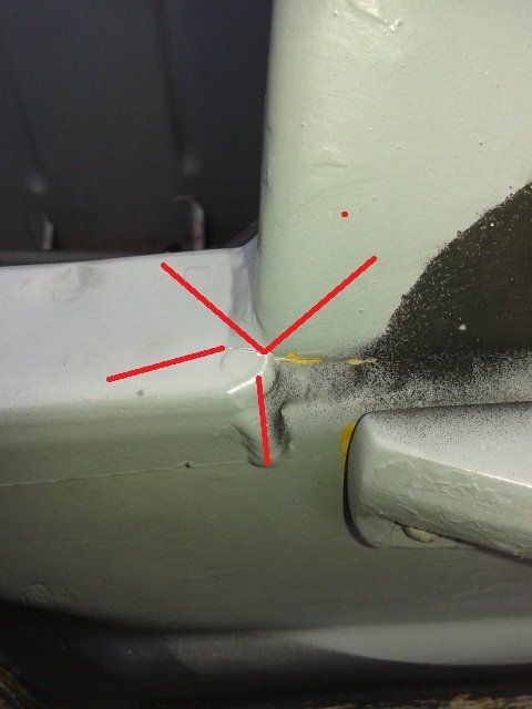

Попутно возник вопрос. От чего могут остаться такие вот следы. На правом и левом борту прорези симметричны?
3 906

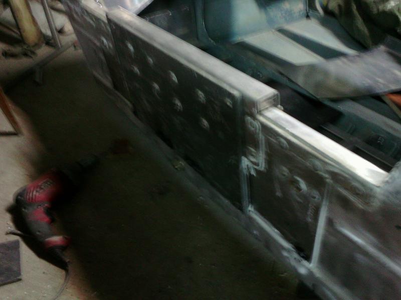

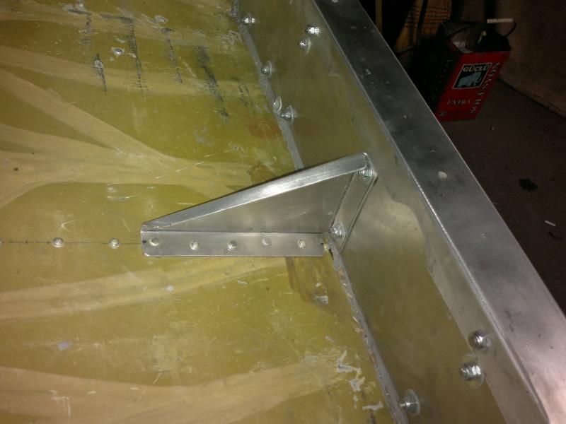

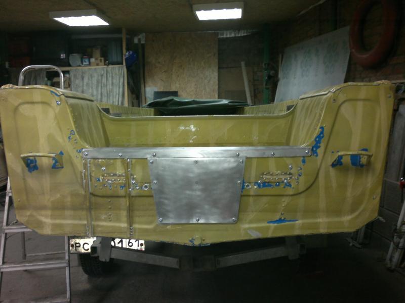

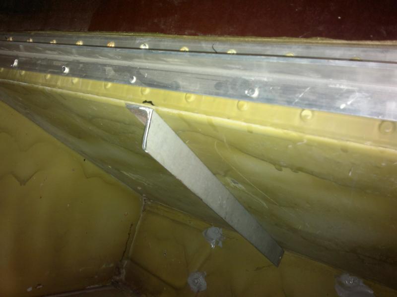

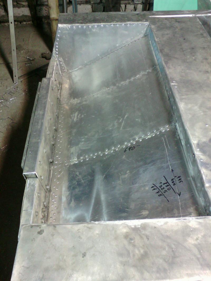

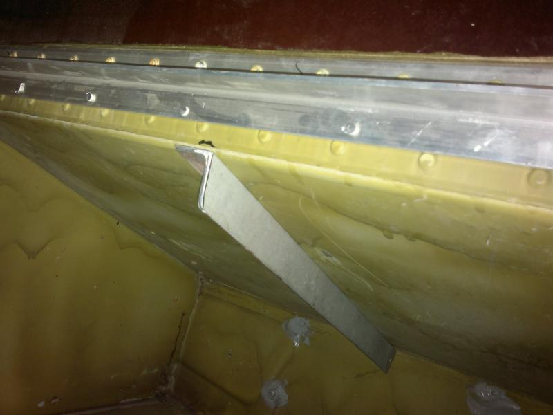

Знакомые картинки :yes: Я немного подрисовал именно то что возил варить в первый раз. Второй раз варили швы на днище изнутри в соединении транца, рекомендую проверить.

Спасибо Андрей! Если можно ткни пожалуста где именно смотреть. Я так понимаю нужно снять обшивку в моторном отсеке и осмотреть в районе транца?

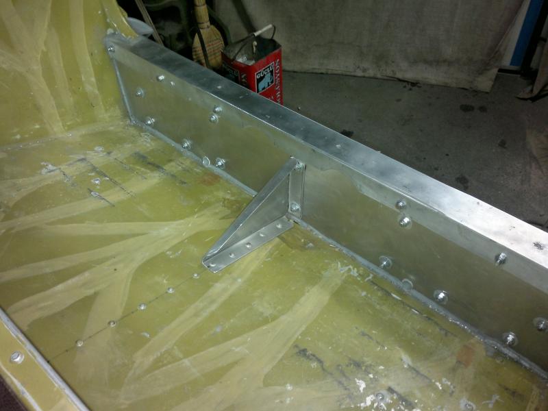

А усиливать ну там шпильками аллюмом непробовали :hahaha:Я себе транец усилил с запасом .Наспор могу повесить 60-80 сил 4такта и транец выдержит только зачем.Повесил Яму ф-40 бетл 4 т мне для рыбалки плюшек лыж и вейков вполне хватит. :crazy:
3 906
Re:
Да правильно и осмотреть нужно с "пристрастием" То есть очень чщательно :yes:

qwertym сказал(а):
В планах есть такие работы, но это зависит не от меня :pardon:

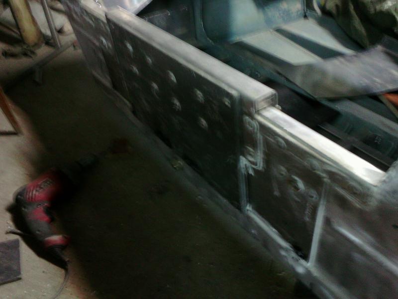

Михей
28.11.2015
Нижег.обл Кстово
Казанка М (без булей)была, крым м есть
ветерок 8э,москва 12,5,вихрь 20,25,30,сузуки дт15с ,тохатсу 18 были ,сузуки дт30рс есть

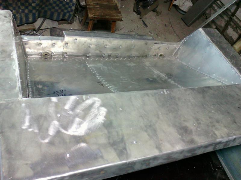

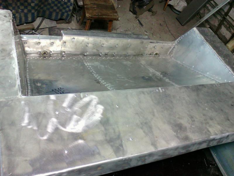

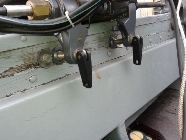

Приветствую всех на форуме,вопрос такой назрел,плм у меня конечно не 40л.с но профильной темы про усиление транца кроме этой не нашел ,плм у меня сузуки 30 2т вес 56кг, достаточно ли для данного мотора проведенных мною работ по усилению транца,или еще шпильки поставить,но уж очень не хочется в транце лишние отверстия делать,кто что думает ,спасибо?Работы производил из имеющихся халявных материалов ,самоотливной рецес из ал1.5мм,вместо доски текстолит 30мм,поднял транец на 35мм ал3мм,сзади лист ал3мм+ прочная пластмасса 10мм,короче общая толщина транца в месте навески мотора 65мм.

должно хватить усиления. а не пробовал струбцину мотора на 65 мм надеть? точно ли налезет? текстолит на всю ширину транца? делая себе я все таки поставил бы 2 шпильки сверху. для самоуспокоения.
911
Михей сказал(а):
..достаточно ли для данного мотора проведенных мною работ по усилению транца,или еще шпильки поставить...
Миш не загонЯйся, вполне всё надежно с вИду, ИМХО для 30ки больше не надо :nea:
9 554
4 758
:) На счёт толщины ,надо мерить чтоб струбцина мотора одевалась,а в остальном не плохо!Одно пожелание всё же выскажу. :| Раз сверлить и ставить шпильки неохота(впрочем и не зачем) пару или одну (как на фото) косыночку поставить совсем не помешает.Это транец на лодке Воронеж-М под Хонду .

Михей сказал(а):
,плм у меня сузуки 30 2т вес 56кг, достаточно ли для данного мотора...
Я бы даже сказал что транец с запасом по мощности сделан.Молодец что полноценный рецесс сделал не будет этого болота :good: Плюсану зеленку.
