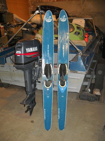

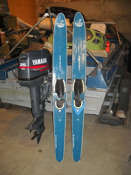

Во первых, никто ничем мериться и не собирался, потому как мой Крым то уже продан и есть другие лодки, во вторых - был у меня одно время Амур с сотой Ямахой, тот выдавал 75км/ч, я знаю что горячие парни с Якутии скажут, что Амуру сто кобыл мало, надо двести - двестипятьдесят, так что по моторам и на что они способны прекрасно знаю, так же знаю что есть винты с меньшим шагом и гидрокрылья, а это уже выстрел на глисс, в третьих - если скажу, что до Ямахи25 на моем Крыме стоял Нептун23 и под ним этот Крым прекрасно ходил, потому как это Крым, другие лодки на это не способны, может Обюшка, но под грузом она сдохнет, и то что даже под Нептун23 я таскал весело ватрушку, тоже скажите что этого не может быть, ну и в четверых - Крым разрабатывался в 1969 году под сорок кобыл, а не под тридцать, это так для справки. А Саша правильно сказал, что дно у Крыма даже под тридцаткой проминаеться, у меня было дно ровное пока стоял Нептун23, как поставил Ямаха25, так оно махом промялось, но оно под этим мотором проминается по стрингерам, а вот уже под сороковкой проминается пузырем вовнутрь в районе рецесса и ты ему хоть 75-ть кобыл повесь, он ни хрена не идет, а только носом пашет и пока ему этот пузырь обратно не выбьешь, он так и будет. Крыму даже если песочком почистишь дно, то он уже по другому идет, а представляю в каком состояние дно Крыма после мелких речек с каменистым дном. Ну что верите что Крым ватрушку таскает под Нерптун23?
zavitay
04.07.2012
6 355
379
Стрела
Меня на немане под нептуном 23 вытаскивали на лыжах,я тогда наверно килограмов 85 весил,так что ватруха реально.
